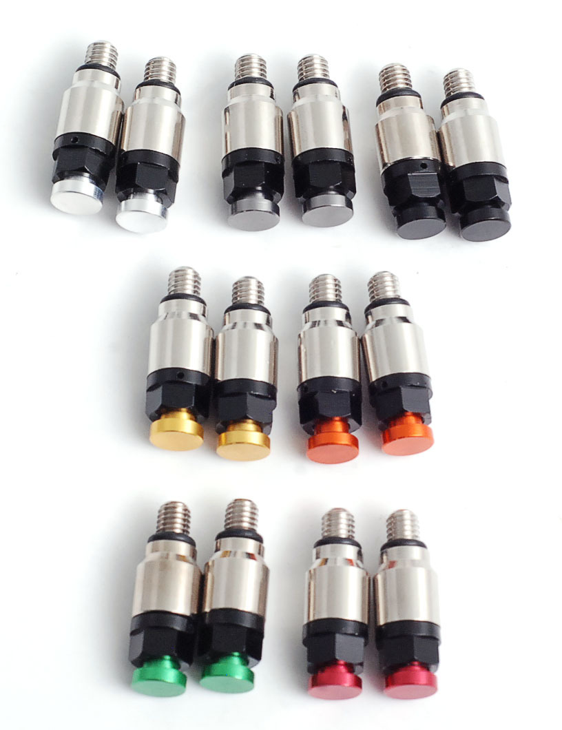

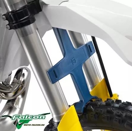

Крепили мот за подножки с фиксацией за руль. Подскажите, почему так и что делать. На перьях видимых царапин нет.
распорка нужна между траверсой и колесом. и клапана для спуска воздуха желательно тоже...

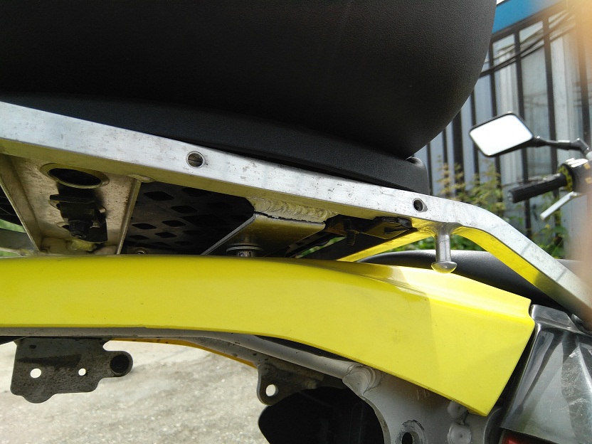

Что-то я не слышал, чтобы багажники ралли, к примеру, ломались.
 можно happy , и не то чтобы я свой экстремально эксплуатировал

Да уж. Разочарован.
видел клапана на али, красивые такие. надо ставить, да.
распорка нужна, спасибо!

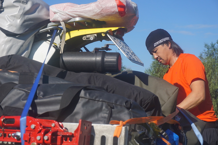

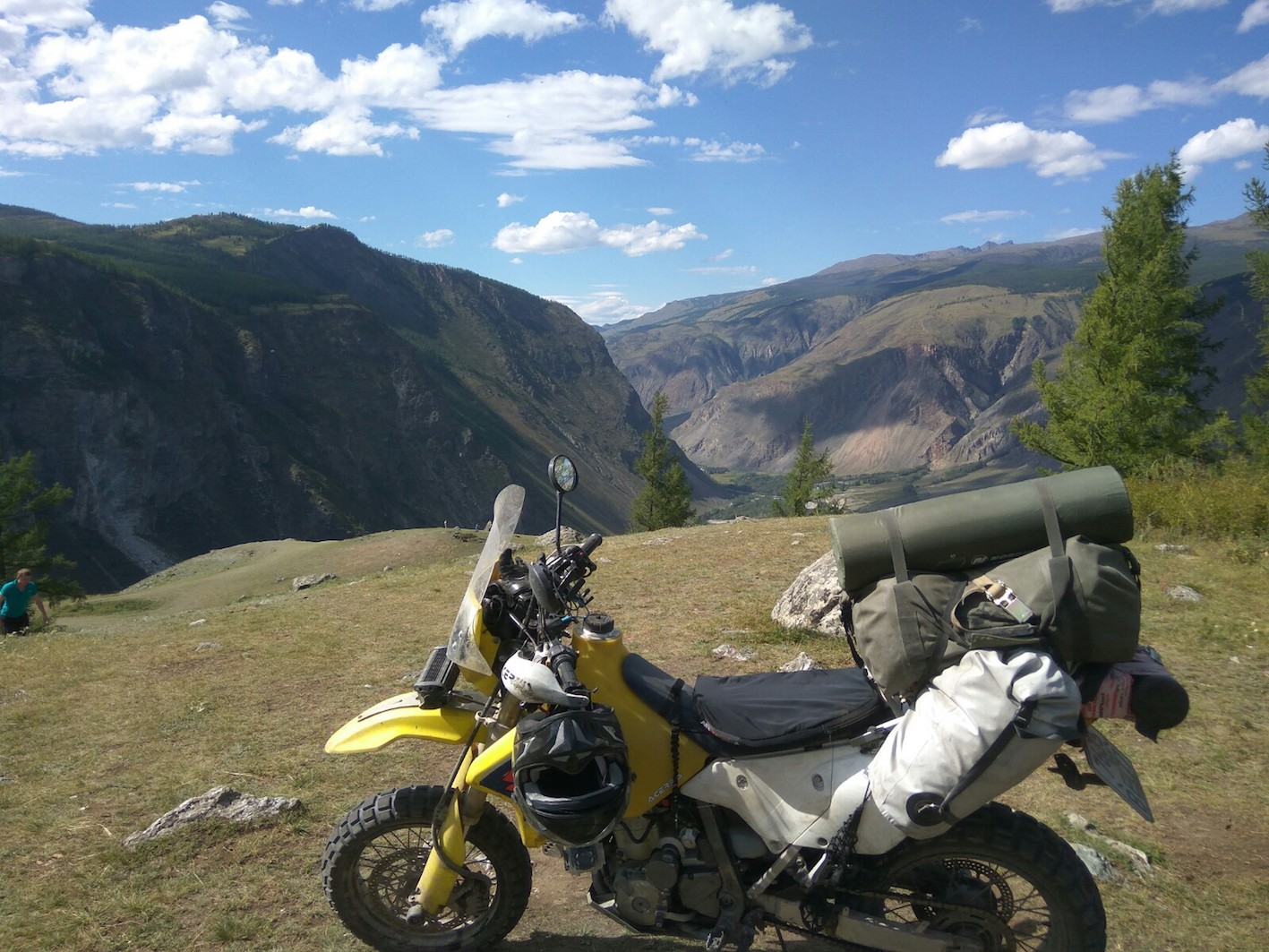

Вот почти все видно
На багажнике лежит канистра плоская 7л, к ней привязан тубус, к этому времени уже оторвавшийся. Тубус был под левой штаниной белой сумки.
Весь багаж очень хочется поставить повыше, чтобы было проще перекидывать ногу и смещаться назад, но не получается.
Ветровое стекло нужно поставить вертикально, хочу прямо в него врезать фару потом.
На крыле видна фара - чуть позже загружу.
Ну и памелка). Она не завышает высоту по седлу, потому что накачивать нужно совсем немного, чтобы не плавать на воздушной подушке, а сидеть на сиденье. Но перекидывать ногу все равно мешает, цепляет за бот.

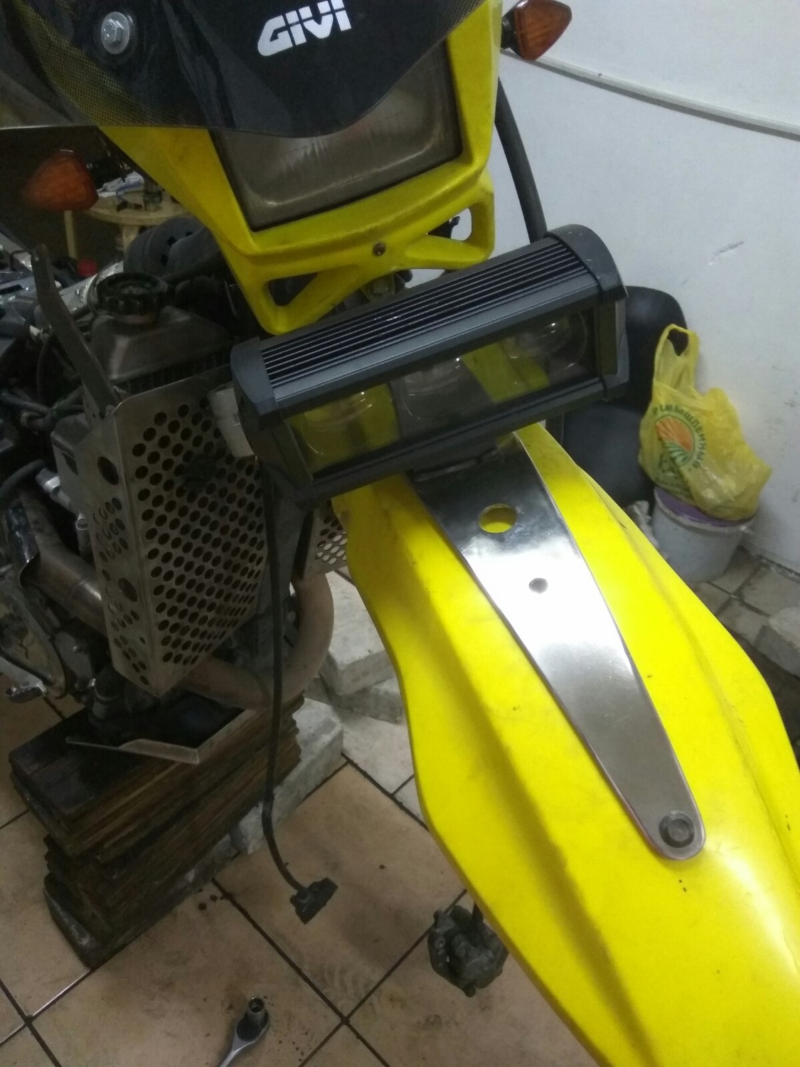

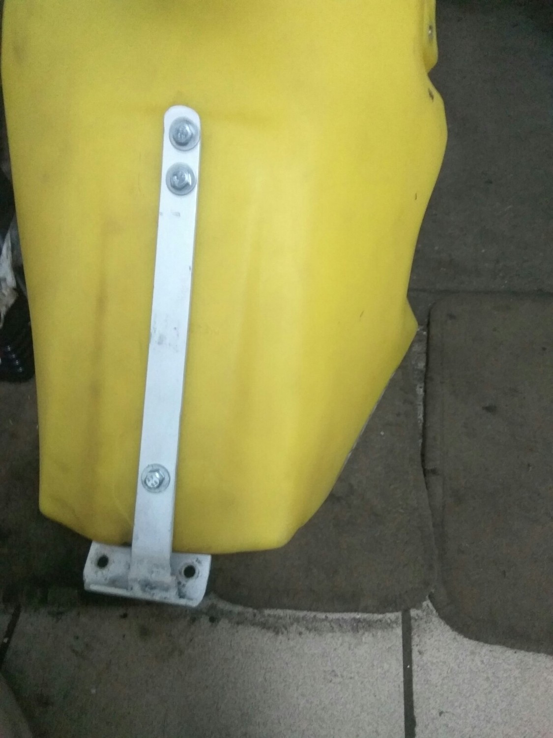

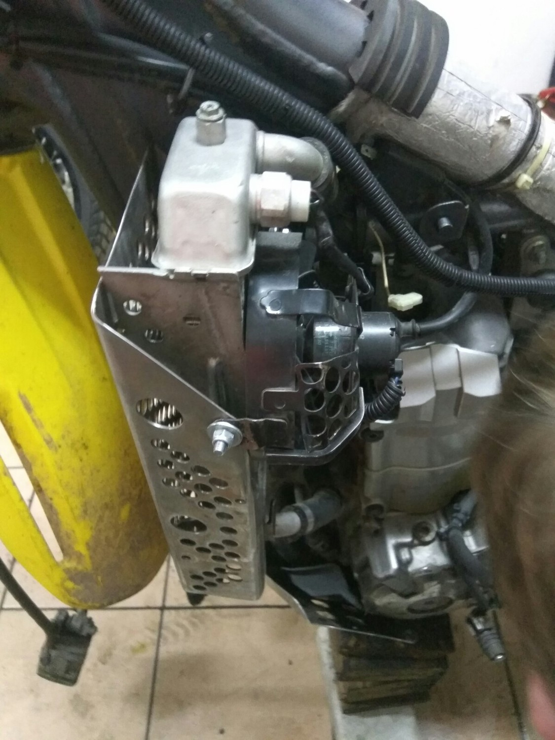

Фара (или как еще можно использовать усилитель крыла от Евгена)

Тубус крепился к багажнику спереди и к пластинке номера сзади. Оторвался раньше номера. Если вдруг кто найдет мото-номер (утерян рядом с южным берегом Телецкого озера), передайте ему, что я не нарочно.
Багажник обломился, где заканчивается канистра.

По алюминиевому багажнику Ралли - у меня так же он лопался в том же месте, что и у автора темы. День потратил, чтобы найти в Кавалерово аргонщика и заварить. Все-равно после лопнул опять. Усилил дополнительно алюминиевой пластиной, приварил ее снизу. Больше алюминиевый багажник себе ставить не буду, не дружит он с большими нагрузками и сложно сделать ремонт вдали от цивилизации. Сейчас езжу с металлическим широким доработанным от Райтмото из Самары smile
