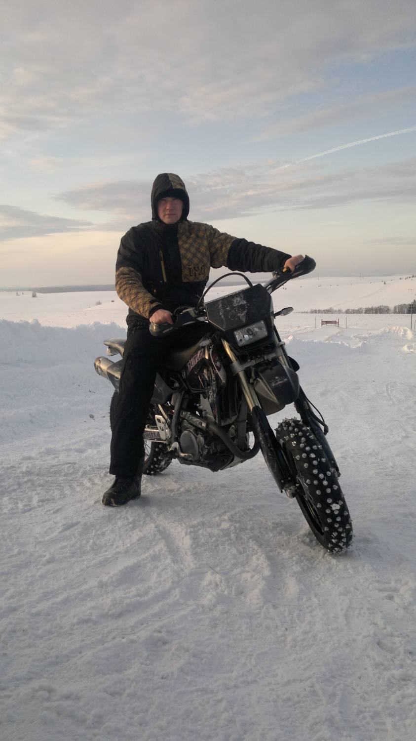

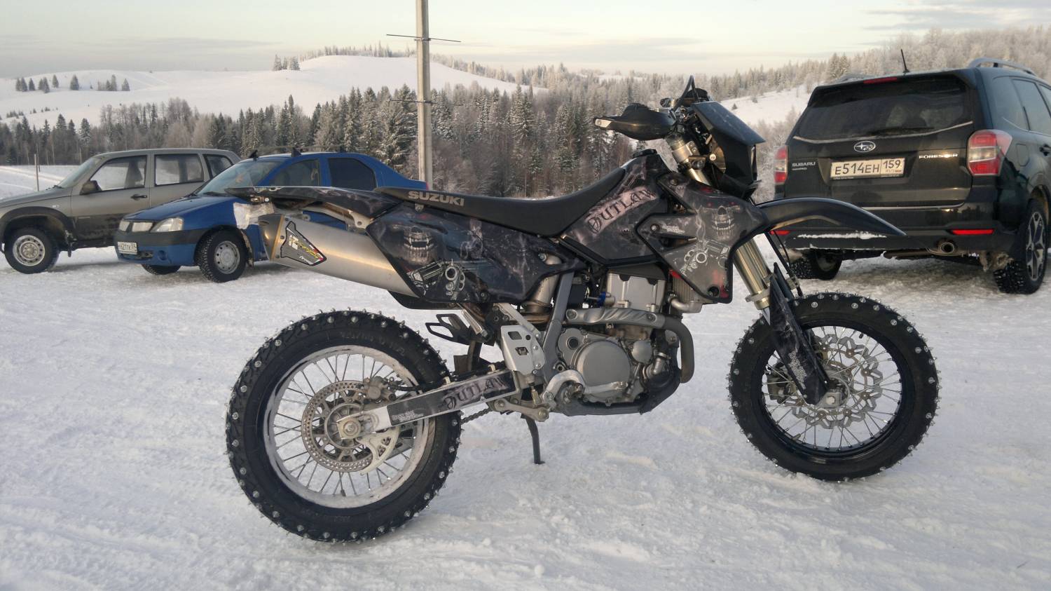

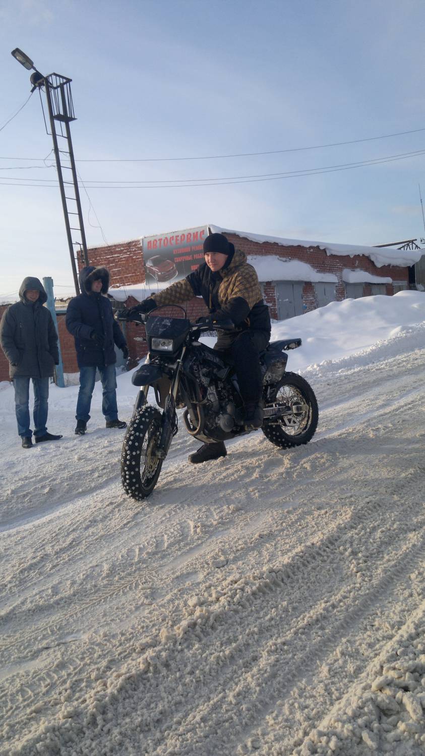

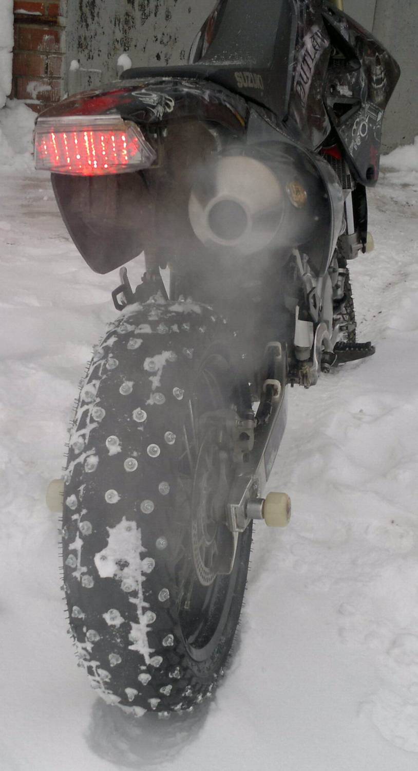

Я тоже зашиповал с другом свой дрз400. В качестве шипов выступили 400 штук мебельных болтов диаметром 6 мм, столько же увеличенных шайб и самоконтряшихся гаек. Получилось по 200 штук на колесо. Резина была старая и лысая. Из покрышки выступают  на 1-1,5 см. Никаких прокладок между камерой и покрышкой не ложил, так как головки гладкие, просто накачал колеса по 2,5 очка. Итог - при звездах 14 и 41, на заднее по укатанному снегу со второй передачи легко, тормозит и передом и задом внятно, почти как летом, на юз пустить переднее колесо сложно. Сами охренели когда покатались. Итог пробег 40 км за два дня, на асфальт не стоит залазить, стируться быстро, только по снегу и обочине. Ну и кататься только при погоде холоднее 5 градусов когда снег проморожен и плотный, иначе закапывается (собственно говоря как и машины когда погода близкая к 0 градусов).
Добавлено (03.01.2014, 20:54)
Еще фото
Прикрепления: 0765140.jpg (103.8 Kb) · 0957372.jpg (161.0 Kb)
cbr1100xx Дата: Пт, 03.01.2014, 20:56 | Сообщение # 45
Мотоцикл: сузуки дрз400см
Город: Пермь
Сообщений: 25
еще фото
Прикрепления: 1245239.jpg (163.1 Kb) · 5575351.jpg (99.3 Kb)
