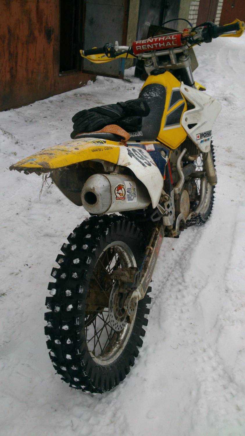

я так же зашиповал!по льду на заднем езжу!а перед я саморезами из нутри через шайбу и гайку!третий сезон живут колёса!в заднем за две зимы 11 шипов заменил из 100-штук !зад петрошина!ваще огонь! biggrin

О . Петровская шина ваще гонка - рэкинг  evil
