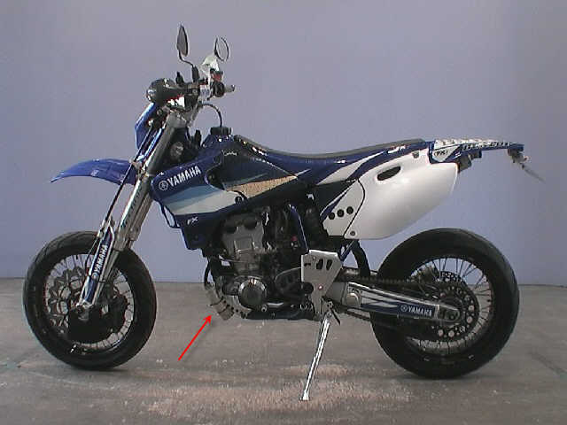

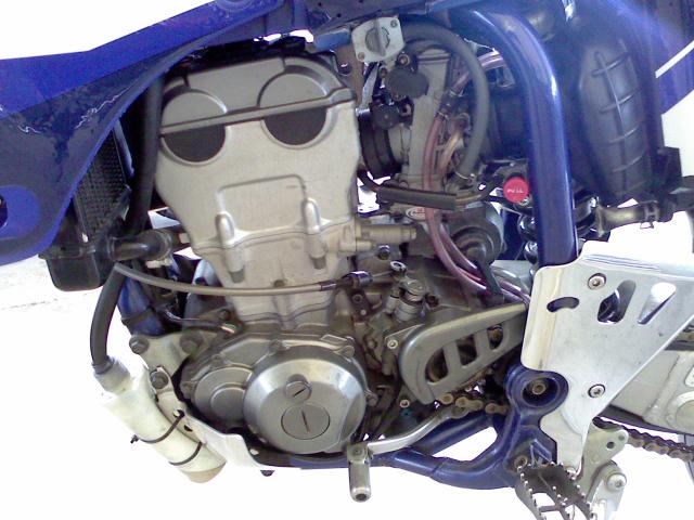

Может кто нибудь знает, чё за бутылка к раме прикручена ? =)
Прикрепления: 1384317.jpg (32.2 Kb) · 2516415.jpg (52.0 Kb)

Может это какой сборник картерных газов итп?
В любом случае, покупающий WR400 и WR426 будет обречен на вечные мучения.
Comrade Дата: Пн, 18.07.2011, 15:38 | Сообщение # 3
Мотоцикл: Suzuki DR-Z 400 SM
Город: Владивосток
Сообщений: 48
Да уж, странная модернизация. Там, в бутылке помимо газов ещё и маслицо на донышке виднееца =).

Сопун выведен, для того чтоб при езде в свечку масло не выбрасывало

там оно капает или потеет и без поднятия в свечу по маленьку. а т.к. мот заточен под езду по дорогам общего пользования, а может и под трек то там и ставят такие коробки, а еще туда же выводят все шланги с карба, так было на вайзете 426 пришел с япии такой на мотардовых колесах, а на моем Вр400 пришлось этот шланг затыкать когда он зиму в квартире стоял потому что воняло маслом.
