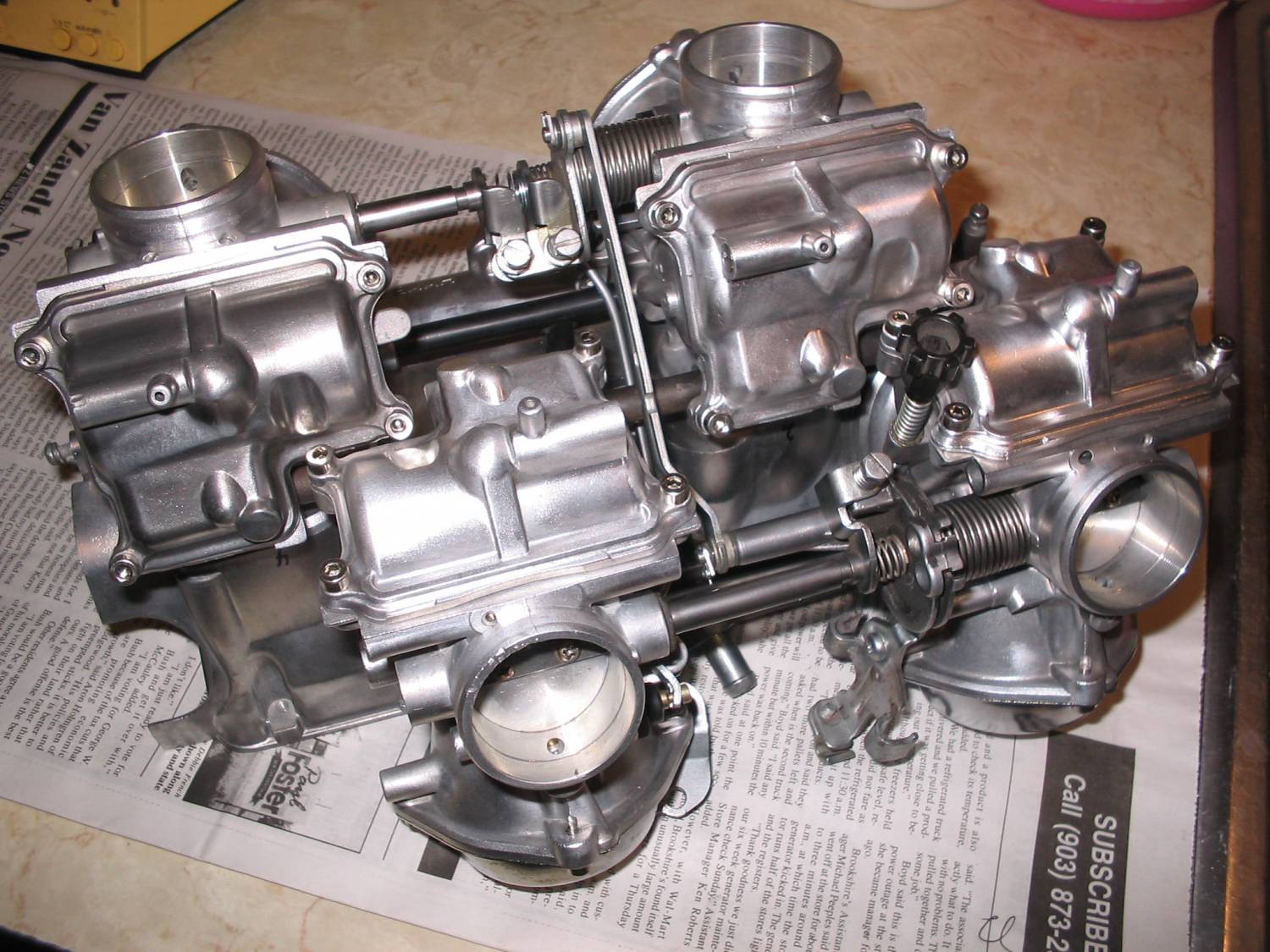

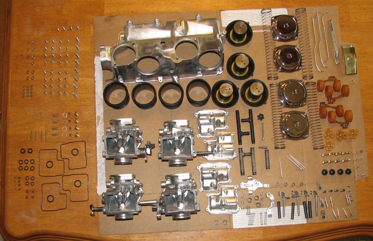

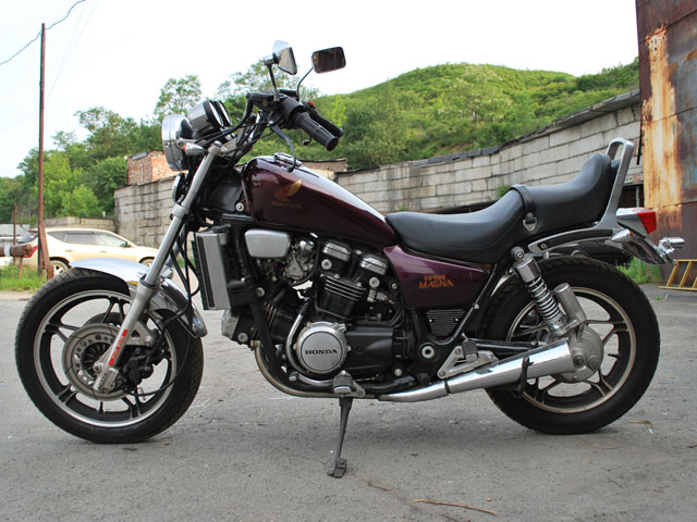

Поделюсь своей печалью smile гы гы. Моя магна после зимней спячки во время которой была произведена практически полная полировка алюминиевых деталей, и установке кой каких запчастей. Отказалась держать при своих карбюраторах топливо... Включившийся топливный насос погнал бензин везде где рассохлись прокладки. (Стояла в теплой кануре со слитым бензином.) выписанный заранее ремкомплект для карбюраторов - почти 17 евриков. оказался не для всех карбюраторов а только для одного, для остальных дозаказывать не стал полагая что раз осенью ничего не текло не сопливело то и весной все будет хорошо. Герметика нет пока не прийдет посылка с остальными ремкомплектами планирую поставить все фумленту.

Да все просто от того что моту 30 лет. Вот и рассохлись резинки контачащие с бензином. Остальные в норме. Сегодня опущу в емкость с бензином весь карбюратор пусть набухает smile
