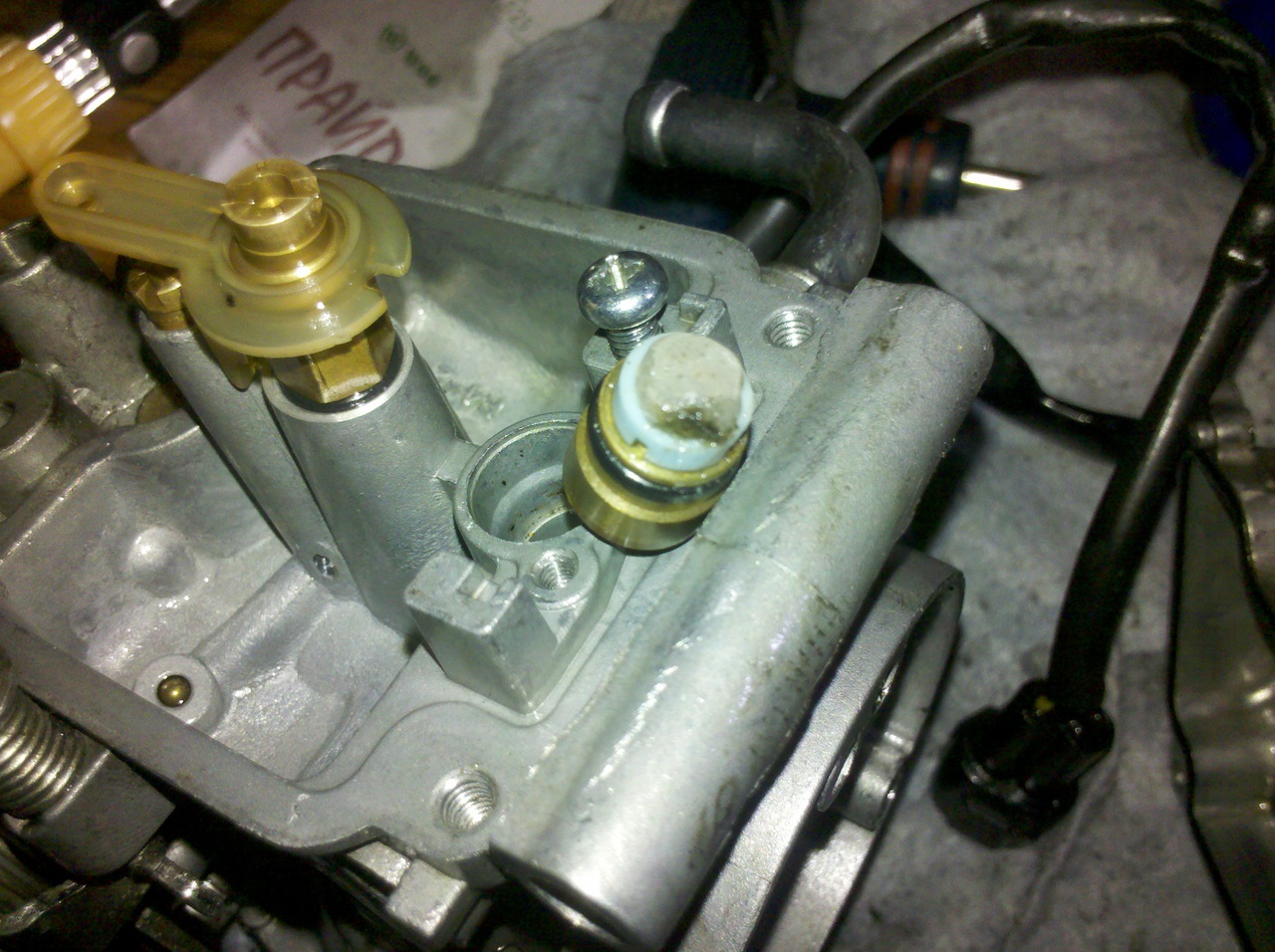

Мотоцикл DRZ400SM, произошли следующие события:
Поставил новый бак Clarke на 15 литров, бенз из старого перелил бутылками (за чистоту не ручаюсь)Выхлоп прямоток, стоит давно, экоклапан еще есть
Выехал прокатиться, сначала мот заглох потому что бенз подошел к концу, переключился на резерв, мот завелся но ехал плохо, я заправился, мот проехал пару км и заглох окончатльно.
Пока не посадил акум мот заводился но работал не стабильно и при открытии газа глох.
Дотолкал до заправки, там подкуривали от авто, если заводился то плоховато работал и сильно стрелял в глушитель, подсос непонятно влиял ли.
Один раз получилось набрать обороты но так страшно стрелял в глушак что бросил затею эту.(Вспомнил еще что и до этого мот стрелял но только на сбросе газа)
Мот привезли в гараж газелью.
Проверил свечу (cr8e), темноватая но в целом ничего криминального не заметил
Снял почистил карб, поднял иглу в 4е положение, но ничего не помогает.
Пробовал свечи другие, так же cr9e и точно рабочую иридиевую cr9e-ix
При кручении стартером иногда хватает, тоесть вспышки есть, но завести не получается
Откручивал болтик снизу около лапки тормоза чтоб немного масла стекло, вроде без эмульсии.
Уже даже не знаю что смотреть?

вот достал из карба грязь, видно когда перешел на резерв с низа бака ее затянуло, поэтому мот заглох в первую очередь наверное? могли я потом колупаясь, подкуривая от машины както испортить генератор/мозги?

Карбюратор уже снимал, прочистил все, с очистителем карбов, самая большая грязь что нашел была на сеточке у запорной иглы (фотка выше), все почистил, все жиклеры продул насосом, по мануалу выставил язычек на поплавке.
Краник работает, бенз в карб попадает (если открутить слив- то выливается). Единственное я поставил фильтр между краником и карбом, и он лишь наполовину поло, может ли это влиять?
Еще недавно пропитывал фильтр воздушный, а после поломки еще раз его побрызгал, думал может слишком сильно пропитал, снял, но без него тоже не заводится
При кручении стартером вспышки(хлопки, взрывы, детонации не знаю как правильно назвать) есть но редковато - в половину уровня холостых оборотов, иногда на пару вспышек еще после отпускания кнопки ххватает но дальше не заводится
