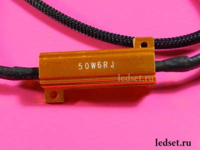

могу бесплатно научить, как сделать самому подогрев карбюратора wink
купить сопротивление в алюминевом корпусе, которые используют для обманки, и через тумблер на замок зажигания.
Прикрепления: 2135264.jpg (18.3 Kb)
chestar Дата: Пн, 20.01.2014, 17:35 | Сообщение # 9
Мотоцикл: ТА 700,Djebel
Сообщений: 140
греет поплавковую камеру?
Добавлено (20.01.2014, 17:35)
выкладывай прибамбас.
Dimaest Дата: Пн, 20.01.2014, 17:37 | Сообщение # 10
на ровное место закрепить, хоть с какой стороны, и будет греть весь корпус
у меня на мотике кейхин стоит, там нагреватель тупо в отверстие вставлен, возле заслонки и также весь корпус нагревает.
chestar Дата: Пн, 20.01.2014, 17:39 | Сообщение # 11
Сообщений: 140
ТТХ потребителя какие?
Dimaest Дата: Пн, 20.01.2014, 17:47 | Сообщение # 12
как лампочка обычная горит 50ватт.. можно и поменьше  поставить 20 ватт
