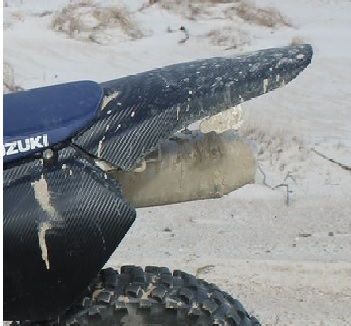

Что нужно сделать, чтобы крыло встало на место?
Cracker Дата: Вс, 26.01.2014, 11:50 | Сообщение # 1
Мотоцикл: DR-z 400
Город: 86 Нягань
Сообщений: 16
Ситуация следующая: перекозлил и в результате появился зазор между задним крылом и защитой АКБ. снимал весь пластик, смотрел наличие жимков в конструкции, все идеально, ничего не помялось не ослабилось а зазор тем не менее не могу никак убрать. посоветуйте, может у кого подобное случалось...
Прикрепления: 3889095.jpg (43.2 Kb)
Dimaest Дата: Вс, 26.01.2014, 11:55 | Сообщение # 2
Цитата Cracker ()
посоветуйте
я так понял, это Ешка с коротким подрамником? пластик вытянулся, феном строительным погрей, должно на место встать..... снизу изнутри грей.

Добавлено (26.01.2014, 12:06)
хотя скорее всего не получится. потому что крыло уже лежит на подрамнике и его не реально так скукожить феном...
demonizer Дата: Вс, 26.01.2014, 13:00 | Сообщение # 4
Значит, подрамник загнул.
Dimaest Дата: Вс, 26.01.2014, 13:41 | Сообщение # 5
Цитата demonizer ()
подрамник загнул.
да точно! фотка нечёткая, сейчас разглядел замок для шлема - значит подрамник длинный, загул однозначно!
Снимать подрамник и выпрямлять прессом или домкратом, или ломиком... выбирай по вкусу

abrazive Дата: Пн, 27.01.2014, 11:21 | Сообщение # 8
Мотоцикл: WR400F-DRZ400S
Город: Белгород
Сообщений: 222
Репутация: 38 ±
подрамник на холодно нормально гнется упс это для стальных, люминь лучше погрей места где согнулось горелкой градусов до 300 не больше, мылом терани хозяйственным и грей пока не потемнеет мазок от мыла, главное хорошо зафиксировать мот, ну а пластик или сам станет с подрамником как нужно, или подогреешь и поставишь на место, много мотов ровнял, последний ТТР250 уперли с одного бока раму ворот с другой стороны кентюха подпер, но там нужно было подрамник повернуть он был пропеллером, у тебя возможно проще, усилие сверху вниз обратно силе которая согнула, лом обмотай чем нибудь чтобы не поцарапать раму, и по чуть чуть дави и проверяй после каждого нажима, все получится удачи!
