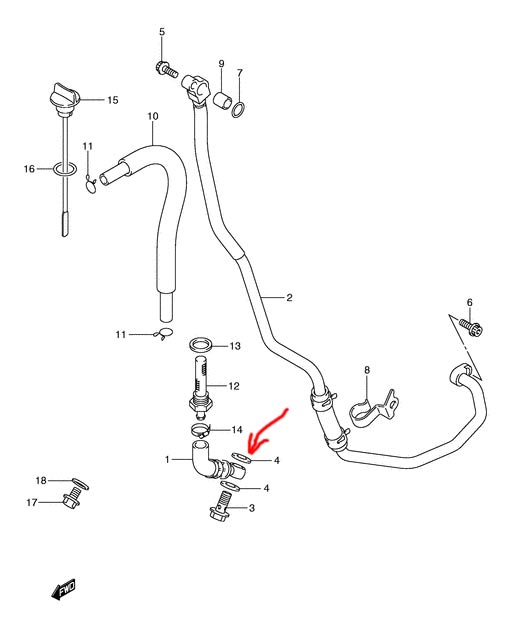

При смене масла обратил внимание, что верхней шайбы под номером 4 нету. на мегазипе обозначается как прокладка, Если заменить обычной шайбой из строймага будет норм?

норм, тока бери из мягкого материала, медь или мягкий алюминий.
alexey151 Дата: Вт, 11.03.2014, 16:29 | Сообщение # 3
Город: 24, Красноярск
Сообщений: 427
С магазина шайбы лучше отжечь,станут мягче. Медь мне больше нравится.

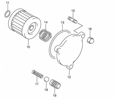

Заметил в раскладе какую то резинку под цифрой 11. у меня её нет. и небыло. это 100% Что это такое и с чем едят?

Уплотнительное кольцо, которое имеет свойство быть выброшенным вместе со старым фильтром. Ищется подходящая по размеру масло стойкая и ставится.

А я такие колечки с мегазипа заказал, 40 рублей 10 штук cool

Если время ждать с мегазипа нет,то просто идем в автомагазин и подбираем по размеру.Во многих магазинах есть отделы с мелочевкой(клипсы,шпильки,клемки,рти)
там как правило это добро и водится. Мне когда понадобилось колечко,купил в ближайшем магазе,типоразмеров колечек штук 10 предложили.

Я тоже не обнаружил, когда масло менял.
09280-13004-000
O ring (d:1.9 id:13)
т.е. диаметр внутренний 13мм, диаметр самой резинки 1.9мм.
поставил такое http://www.hc-cargo.com/default....ailview
Material Niopprene
ID 10.00
Thickness 2.00
т.е. диаметр внутренний 10мм, диаметр самой резинки 2.0мм.
Приобрести можно на любом СТО, которое занимается автомобильными кондиционерами.

Резинку купил, подошла нормально. в магазине опеля.
А вот с шайбой засада - купил медную, и она травит масло, сейчас буду сливать масло и пробовать немного другую, более жирную, более похожую по толщине к оригинальной
klr650 Дата: Чт, 13.03.2014, 12:45 | Сообщение # 10
Две медных подложи .
demonizer Дата: Чт, 13.03.2014, 13:49 | Сообщение # 11
Дело не в жирности, медную шайбу нужно отжечь. Хотя бы на газовой плите

demonizer, читал несколько тем по отжигу меди, как я понял после изменения цвета надо либо в воду либо в спирт кидать
alexey151 Дата: Чт, 13.03.2014, 16:13 | Сообщение # 13
Сообщений: 427
С наукой не поспоришь. С медью все наоборот,в отличие от стали.
She Дата: Чт, 13.03.2014, 16:19 | Сообщение # 14
d1antre, кинь в водку biggrin , там и вода и спирт тк после нагрева надо быстро охладить. И проверь посадочное место на наличие царапин и вмятин. Было у меня подобное в тормозной системе из за царапины не  держало.
klr650 Дата: Чт, 13.03.2014, 16:20 | Сообщение # 15
Да Точно . В водку самое то  tongue booze
