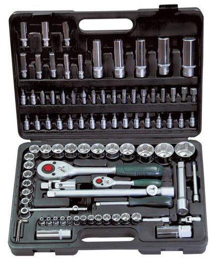

А можешь фото на головку, в сборе прислать?
да обычный набор инструмента,у меня вот такой:
свечные головки в низу,одна слева,другая справа,та что с лева на 16,она и нужна,одеваешь на неё карданчик,на кардан трещётку и вперёд))))Единственное в некоторых инструментах карданчик чуть толстоват и не залазиет глубоко в свечной колодец,там бортик есть он и мешает,я у себя карданчик на точиле чуть обточил (часть что с внешним квадратом) и всё замена свечи одна минута,только проблема одна появляется,с таким свечником легко резьбу сорвать biggrin

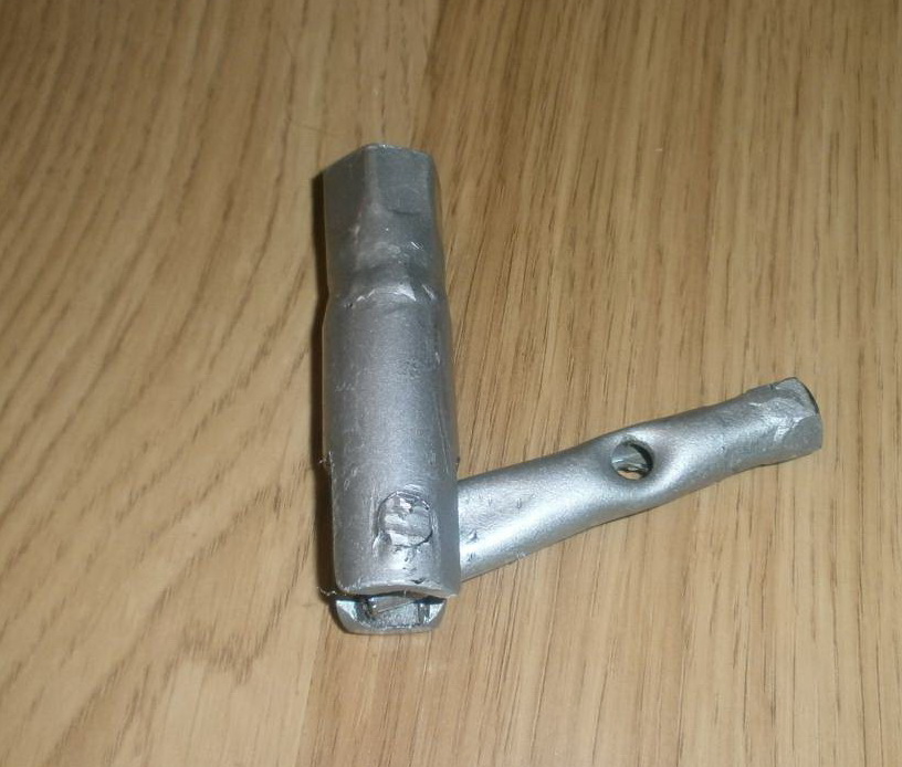

буду благодарен за сылку, на магазин где такие ключи продают.
На форуме специальный и продают. Тут.
