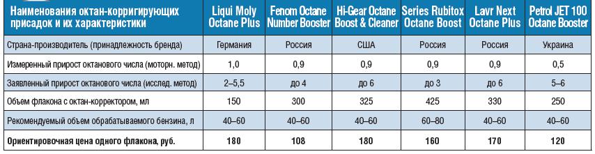

Потомкам для справки:
октановое число: Степень сжатия
92 до 10,5
95 10-12,5
98 12-14,5
102 13,5-16
109 15,5-18.
тестирование корреторов 2011 год
http://www.autoparad.ru/publication/full.php?aid=492
Таблица с результатами заявленными и фактическими, выходит, что "Липкие сопли плюс" = дешевый, компактный и эффективный вариант.
Всем спасибо. Теперь можно спокойно идти спать.
