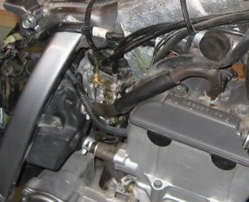

Добрый день. Посмотрите пожалуйста на фото. Я так понимаю что эта черная коробка что-то типа маслооделителя. Почему-то японец отрезал шланг который отходит от нижней части цилиндра (справа по ходу движения) и при помощи прозрачного шланга вывел его под седенье (в атмосферу) А с нижнего штуцера черной коробки аналогично вывел с помощью такого-же шланга под сиденье (в атмосферу)
Для чего он так сделал?
Как должно быть?
По шлангу который из цилиндра при движении вылилось немного масла и попало как-раз на задний тормоз. Из-за чего понизилась эффетивность заднего тормоза. Можно-же так все масло потерять? Или это лишнее вылилось? Уровень масла в норме.
Мото  DRZ400s 2003 г/в.
Дожигатель он демонтировал. Может не весь?
В этих трубках я указал что в них вроде находится
Читать мысли не умеем.
От сапуна воздух с частицами масла идет в маслоотделитель, а с него воздух в короб фильтра а масло в картер.
Все при сливе масло не сливается, так что все не потеряеш. Лишнее проверяется щупом, и если уровень в норме то лишнего нет.

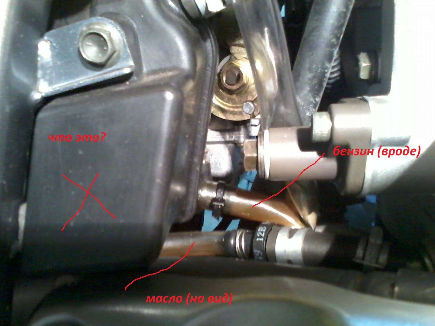

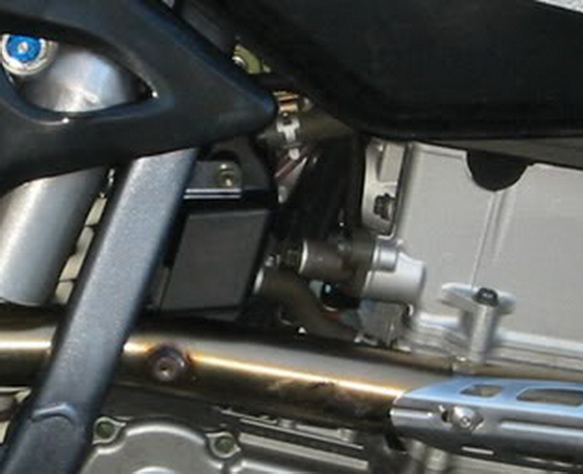

Эта черная коробка маслоотделитель? Хочу вернуть все на свое место. Нужно так соединить?
