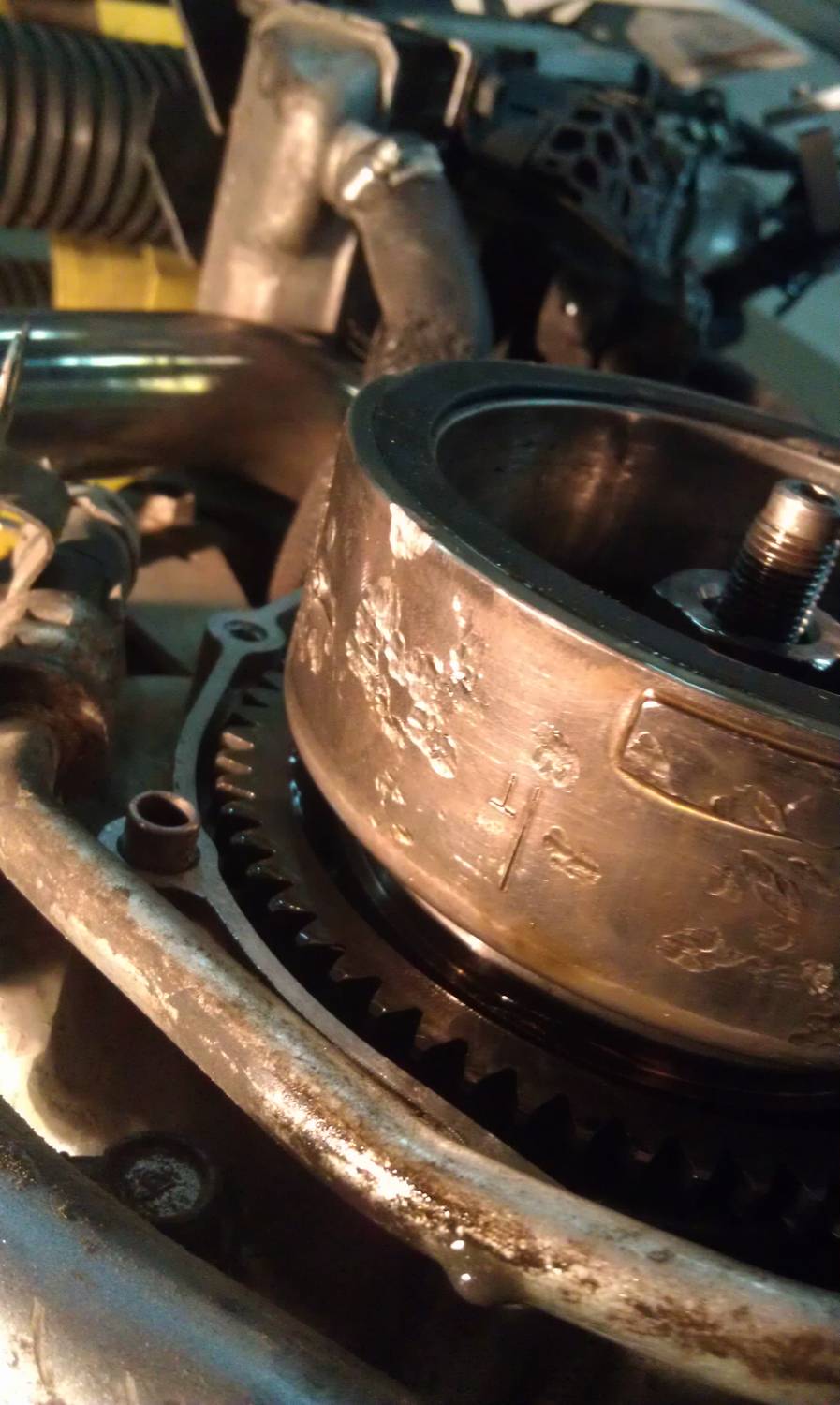

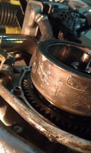

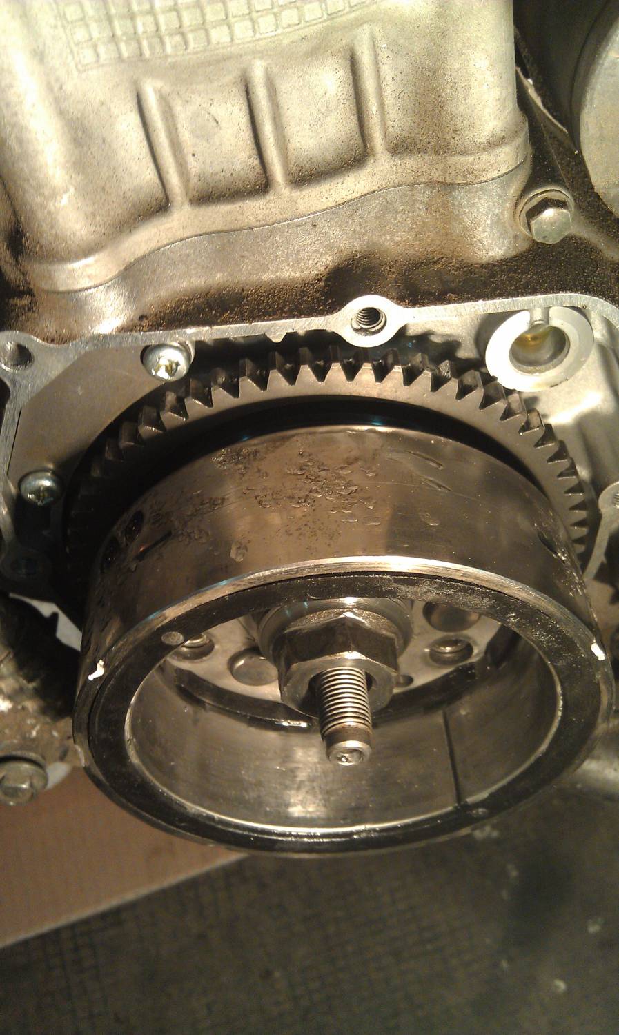

новичёг Дата: Вс, 11.05.2014, 03:10 | Сообщение # 19
Мотоцикл: DR-Z400s 2004
Город: московская область,город электросталь
Сообщений: 74
фотоотчёт
Добавлено (11.05.2014, 03:10)
вот как то так выглядит когда поршень находится в вмт!и ротор просто ужос!!!
Прикрепления: 8532560.jpg (185.2 Kb) · 3630014.jpg (167.9 Kb) · 2439234.jpg (166.5 Kb) · 9691532.jpg (155.3 Kb) · 0300830.jpg (120.6 Kb)
She Дата: Вс, 11.05.2014, 04:27 | Сообщение # 20
Это после предыдущего хозяина или уже у тебя так размолотило?
demonizer Дата: Вс, 11.05.2014, 06:49 | Сообщение # 21
да, либо шпонки нет, либо ее срезало. удары по маховику не будут влиять на зажигание, но очень опасны для коленвала и  коренных подшипников...
Dimaest Дата: Вс, 11.05.2014, 11:29 | Сообщение # 22
Цитата новичёг ()
Спасибо что отнеслись с пониманием.сегодня разобрал левую крыжочку и вот чего выплыло статор норм болты на месте все но вот метка при вмт на роторе стоит не с верху а снизу на 180 как так я не знаю но факт на лицо.
присоединяюсь к проблеме Новичёга, странно почему не заводится когда всё нормально!??  wacko
