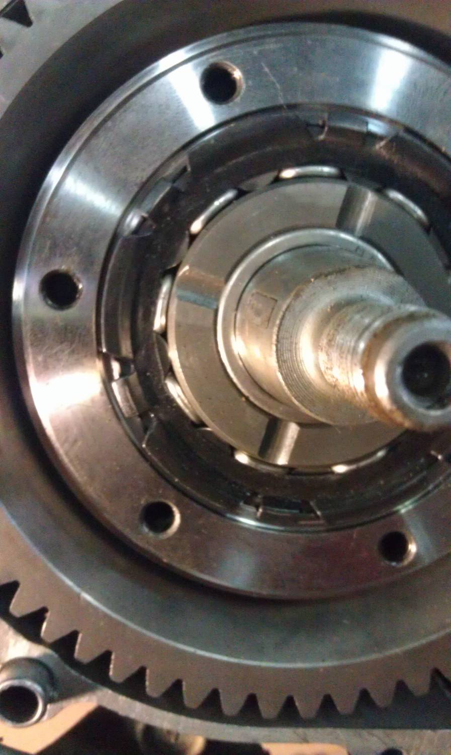

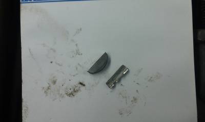

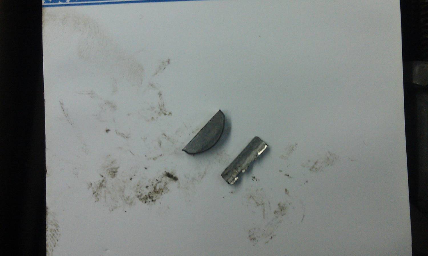

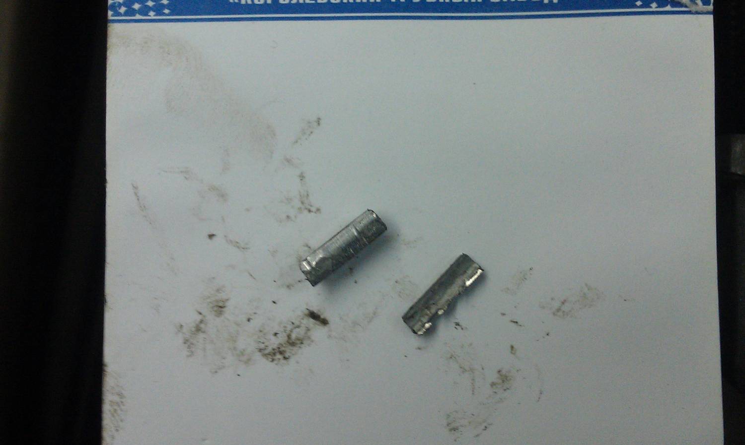

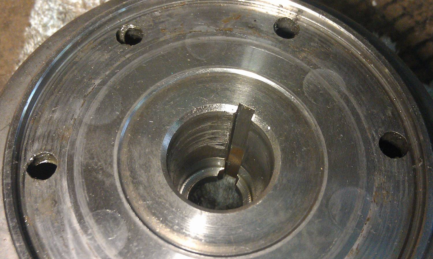

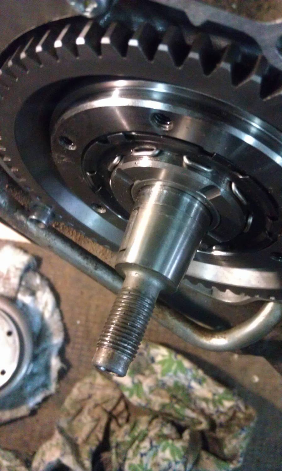

доброго всем времени суток!и так для начала фотоотчёт о том как срезает шпонки biggrin

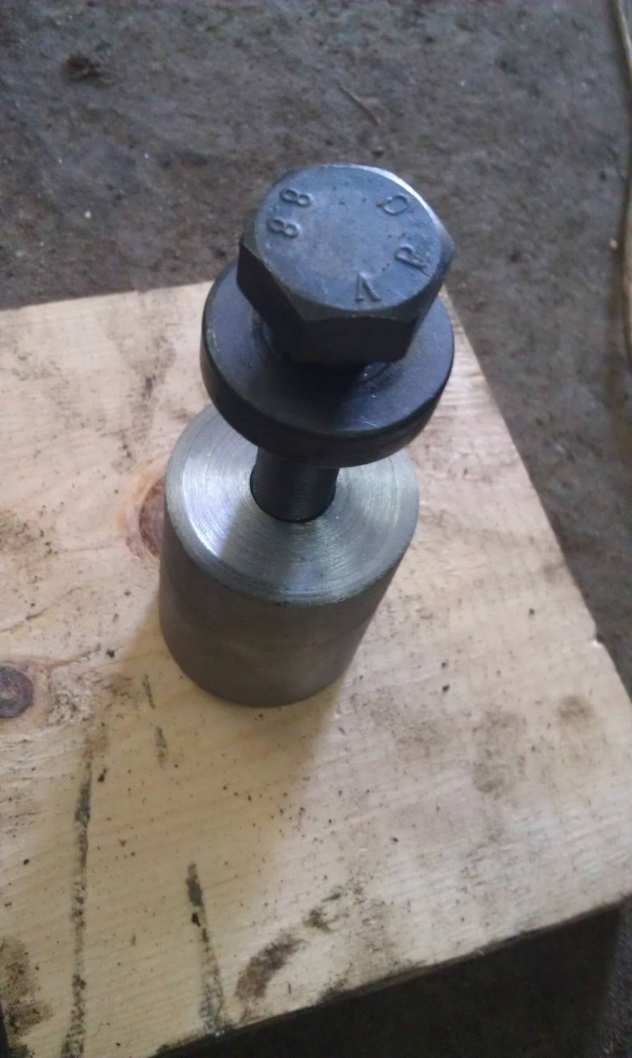

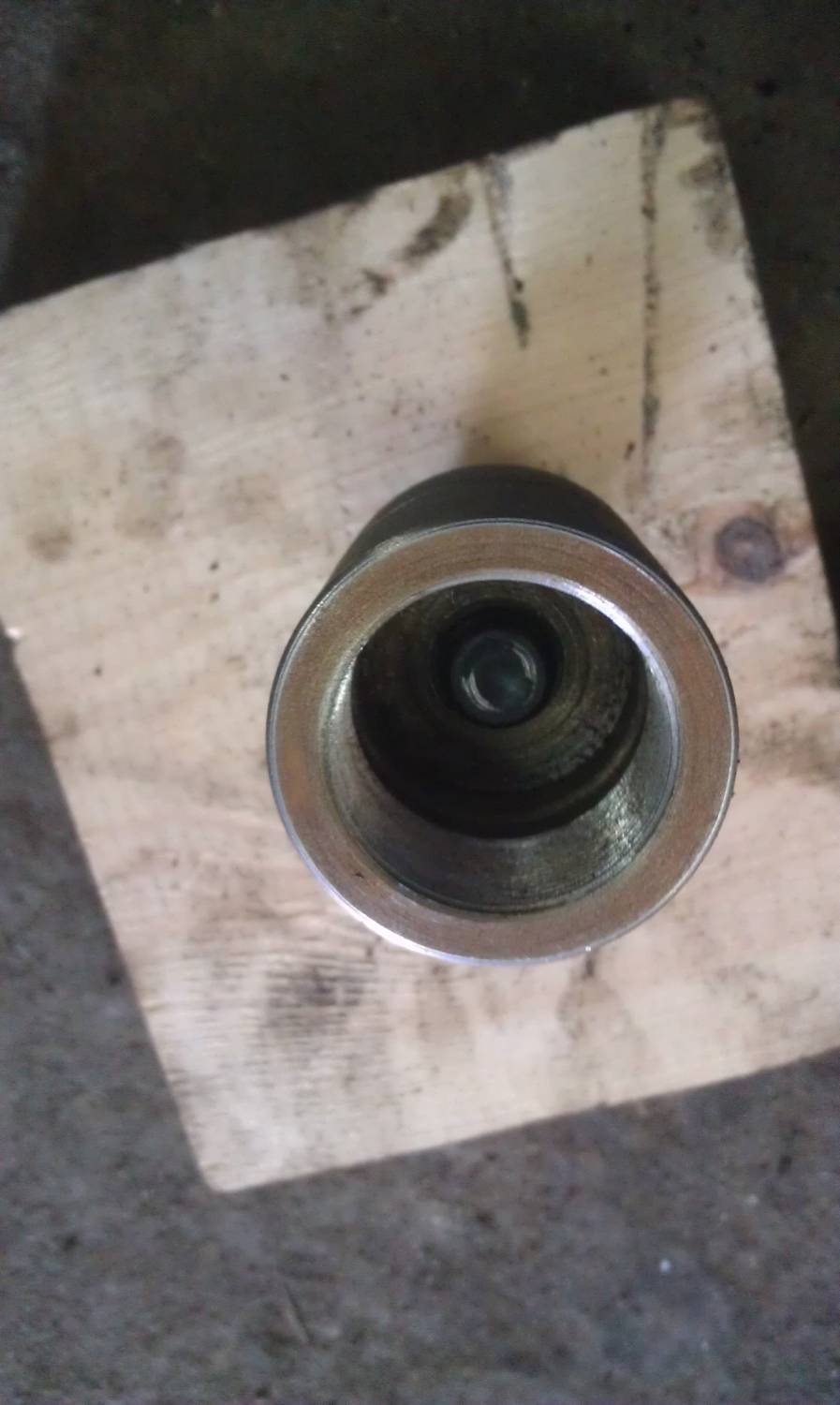

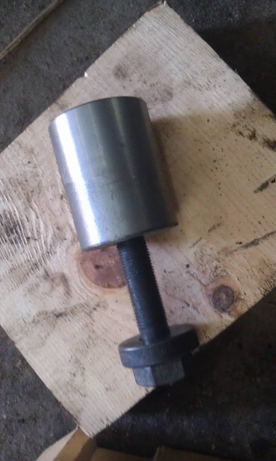

в конце три фоточки съёмника!

и ещё раз хочу поблагодарить Александра klr650,за предоставленную шпоночку!сегодня все собрал на место"как было"или может лучше biggrin !!!все работает!!!
