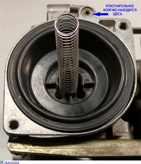

Цитата Andy13 ()
У меня у мота происходит затуп когда газ наполовину открыт, он начинает дергаться и не разгоняется  на полный газ вроде норм, но чуть хуже чем обычно , ел_зерно у тебя какие симптомы? Чистка краба не помогла и новая свечка тоже, вот думаю может фильтр уже очень старый и фери его не берет  кто сталкивался с чем то подобным?
У меня была такая фигня, когда я после чистки карба потерял резиновое колечко(смотри фото) сделал заглушку на крышку и все прошло!

Роман1986
Цитата Andy13 ()У меня у мота происходит затуп когда газ наполовину открыт, он начинает дергаться и не разгоняется  на полный газ вроде норм, но чуть хуже чем обычно , ел_зерно у тебя какие симптомы? Чистка краба не помогла и новая свечка тоже, вот думаю может фильтр уже очень старый и фери его не берет  кто сталкивался с чем то подобным?У меня была такая фигня, когда я после чистки карба потерял резиновое колечко(смотри фото) сделал заглушку на крышку и все прошло!
Прикрепления: 2848923.jpg(59Kb)
так дерганья появились до того как я карб почистил, с утра пришел , мот завел и он начал дергаться
