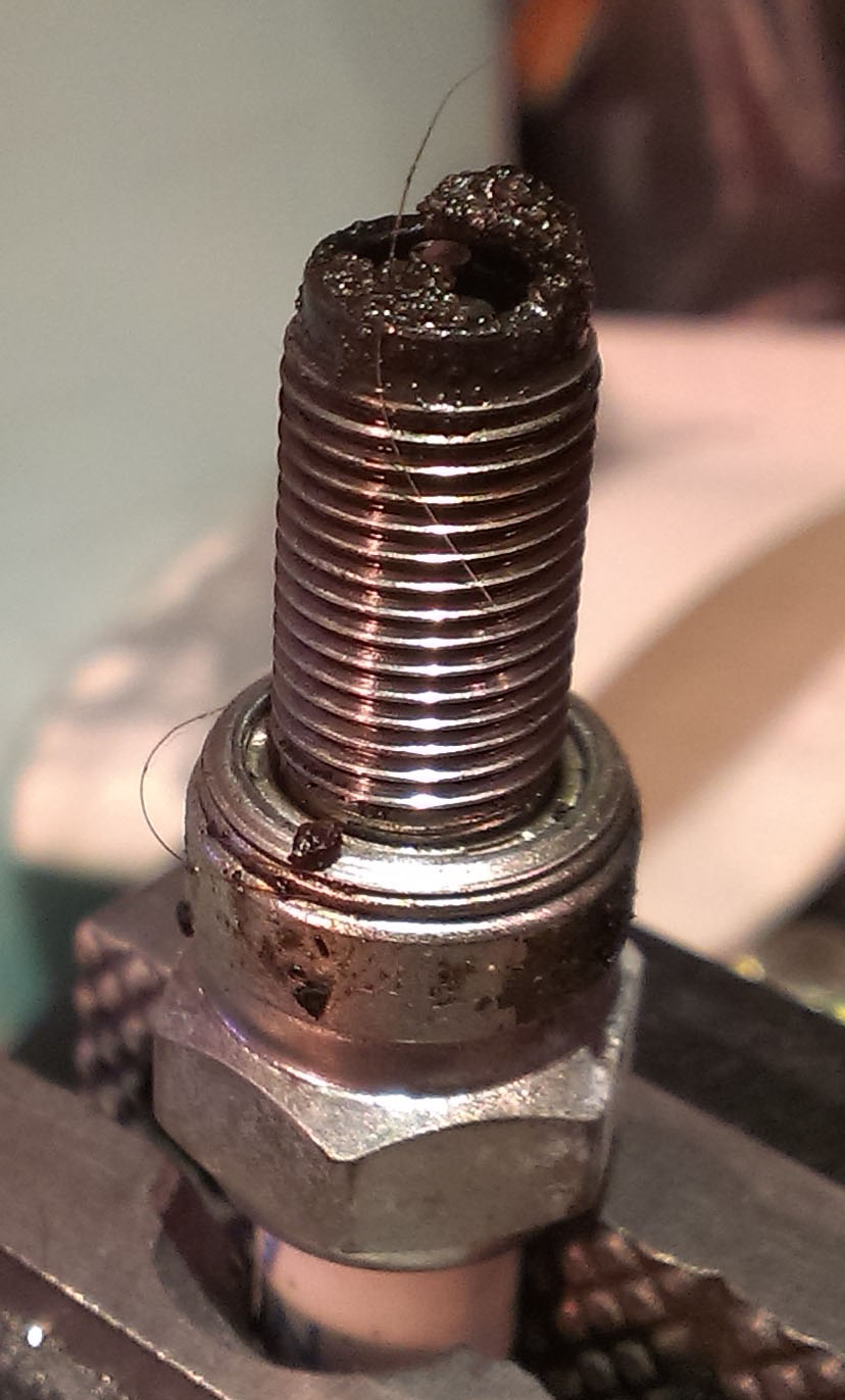

Выкрутил свечу, а она в таком виде. На ней мокрый песок!  В колодце песок, в дырочке виднеется тоже что-то похожее.
Хочу мопед привести в идеальное состояние, уже многое сделал а тут такое.. мопед куплен не так давно и это можно сказать
мое первое близкое знакомство с ним. Вопрос: что мне делать и как к этому относиться, как до такого состояния довели, по бродам катались?
Это очень плохо и нужно разбирать движок или с парой присадок пропердится? Колодец почистил, что мне делать дальше?

klr650 Дата: Вт, 03.02.2015, 22:49 | Сообщение # 2
Это чего такое со свечкой ?  shock Песок плохо . В цилиндр насыпася ?

Ну судя по тому что песок на свече, в цилиндре его тоже не занимают. Хочу заказать эндоскоп посмотреть поподробней что там внутри. Разбирать я не осилю. Но мопед нормально заводится и ездит.. честно говоря у меня был шок когда я такую свечу увидел. До этого никогда такую не видел в живую..  самый большой вопрос, который не дает душе покоя, что мне делать..
Sibir Дата: Вт, 03.02.2015, 23:14 | Сообщение # 6
а на свече точно песок,а не стружка с маслом?

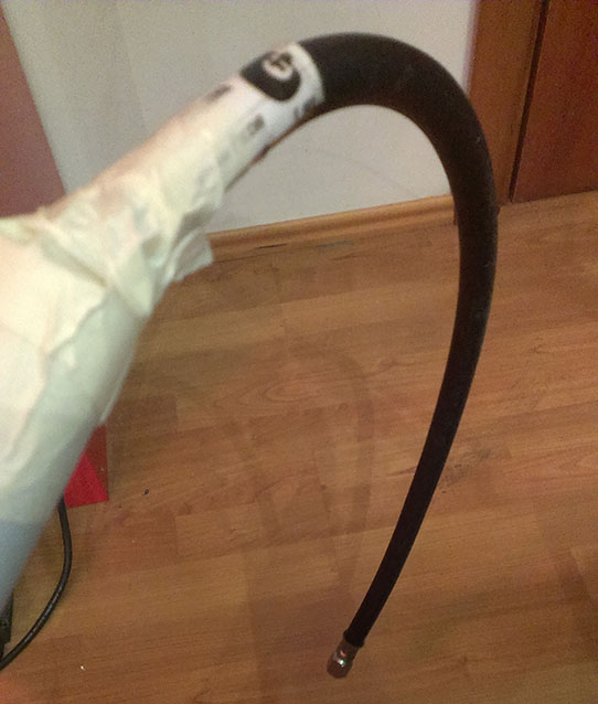

Цитата Sibir ()
если там такое дерьмо,то надо было открутить свечу на половину и компрессором
Я чистил с помощью спец насадки на пылесос, сделанной из бензошланга и малярного скотча.) Но песок то был на свече и со стороны, которая в цилиндре. Стружка есть или нет, щас уже не установить, я свечу помыл и куда-то про.. потерял. Но песок на ней точно был.

владимир3866 Дата: Ср, 04.02.2015, 02:46 | Сообщение # 11
Мотоцикл: дрз 400 s
Город: 78, СПб
Сообщений: 72
Судя по виду свечки, выкрутил, а потом несколько раз не мог вытащить из свечного колодца? Я думаю в этот момент её и перепачкал... И когда чистил колодец, часть песка провалилась в отверстие? Тогда эта кучка так и лежит там в середине.
1. Сделай переходник от пылесоса к тонкой трубочке, засунь в свечной колодец и пошевели там, часть должна улететь.
2. Выставь поршень по меткам, чтобы закрыть клапана, переверни мот вверх ногами, вставь в свечной трубку и промой под давлением керосином.
Можно заводить и дать просраться. В принципе если что осталось должно вылететь через выпускной клапан.
Добавлено (04.02.2015, 02:46)
Страшнее, когда в цилиндр попадает что то большое, типа электрода или куска от старой свечи. А вообще через клапана залетали и вылетали даже болтики дроссельных заслонок. )))))))))))
Следи за компрессией.
