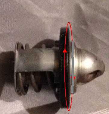

А теперь два вопроса принципиально важные:
1. Где у термостата верх? (Если он есть конечно) На нем есть мелкая дырочка с одной стороны (см фото), куда она должна смотреть? Вверх или вниз? Судя по другим термостатам смотреть это отверстие должно вверх, правильно?
2. Как после установки проверить работает ли этот термостат вообще? Боюсь перегреть двигло если он не будет открываться.
Если радиаторы холодные - значит термостат не функционирует?

Цитата badstone ()
Это типа Е? А как правильно смотреть? SK - это типа S версия?
Это типа версия без термостата, у нее деталь 16 вверх направлена :)
SK - S
Предположу, что верха у термостата нет.

Да ты смотрел Е версию, там термостата нет, чтоб моща не терялась.
Термостат перед установкой обязательно проверить, даже новый.
Дырочка  :D
Отверстием в верх для лучшего выхода воздуха с двигателя. Еще оно чтоб перепадов температур больших не было.
Цитата svitz ()
А до этого его проварить при температуре от 75 до 90 градусов непрерывно помешивая
На литр воды ложку чайную соли. А вот мешать не обязательно. 75° достаточно.
