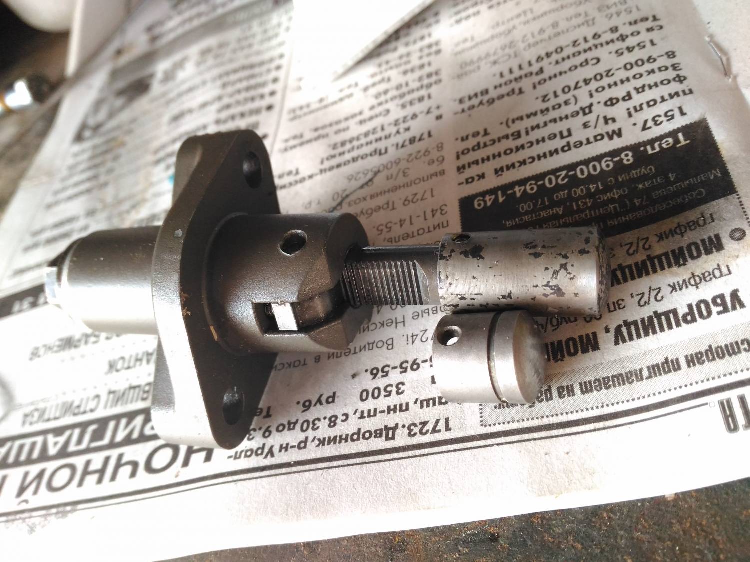

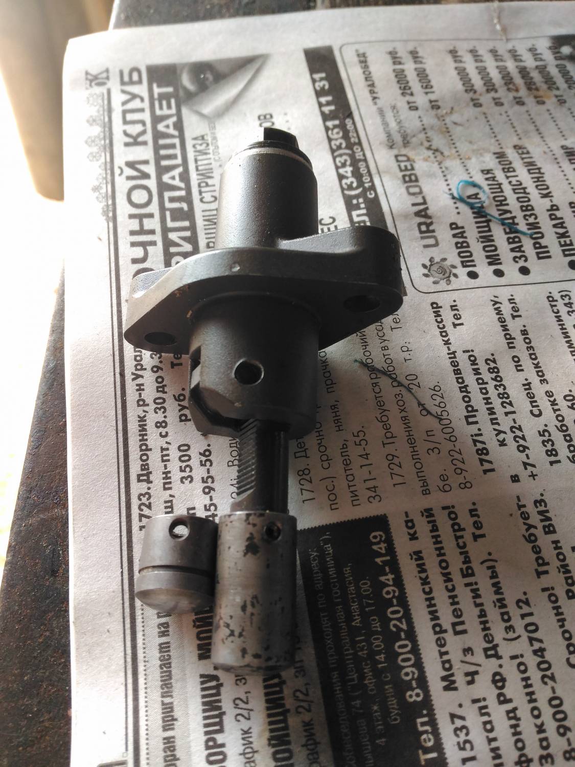

Всем привет! покажу как я решил свою проблему, отдал токарю поршенек и увеличил его длину на 10мм в длину и поставил обратно, сталь 40Х + закололи немного, бряк цепи пропал, проблема решена!)

Как бы не нажить новых проблем таким решением.

кому интересно про натяжитель выше фото, а так же негативные мысли, мотор уже проехал 1000км, полет нормальный!)

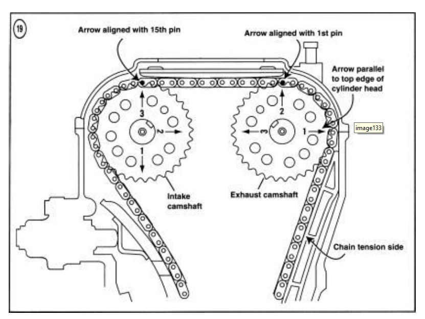

Также как с *натяжителем ручного типа*, всем же пох на регламентируемое расстояние цепи между количеством звеньев = мы хотим закрутить болт по длиньше - лишь бы цепь не менять!
А где этот регламент поглядеть можно?  wink
Exolon Дата: Пт, 29.04.2016, 06:02 | Сообщение # 24
ОБНОВЛЁННЫЙ DIVDIVEX
В клаймере и где то недавно КЛР650 - показывал мастер класс с фотками smile
She Дата: Пт, 29.04.2016, 08:14 | Сообщение # 25
Exolon,   найти сможешь?
Exolon Дата: Пт, 29.04.2016, 08:40 | Сообщение # 26
найти сможешь?
Говорил бы сразу без темноты - к чему подвести хочешь.
Прикрепления: 2165012.jpg (107.9 Kb)
She Дата: Вт, 03.05.2016, 00:10 | Сообщение # 27
Да ладно Александр, без умысла я. И я в свое время не нашел официального регламента цепи грм. Значит все регламенты из личных предположений, а расстояние между 15  звеньев просто удобно измерять не разбирая.
