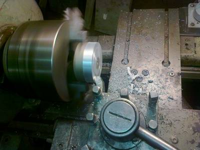

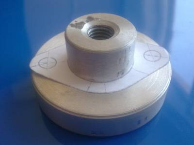

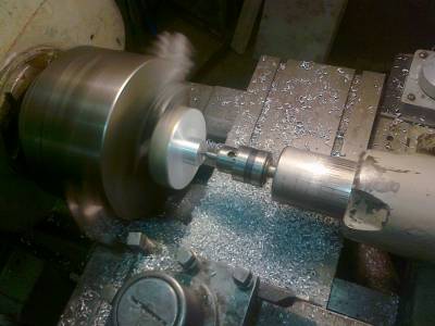

Прикрепления: 2826374.jpg (210.6 Kb) · 4393277.jpg (200.1 Kb) · 6952711.jpg (169.0 Kb) · 9020435.jpg (193.6 Kb) · 0963591.jpg (156.5 Kb) · 4323822.jpg (165.7 Kb) · 1365126.jpg (196.5 Kb) · 5321958.jpg (138.9 Kb)

немного работы напильником и ... вуаля, осталось проточить канавку под уплотнительное кольцо и подобрать и обработать болт М10х90мм.
