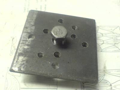

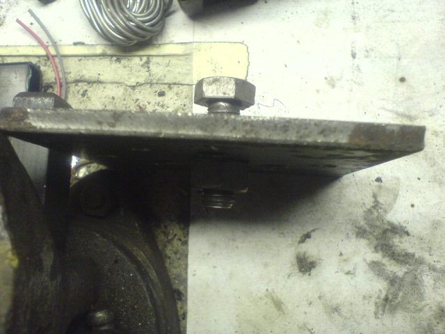

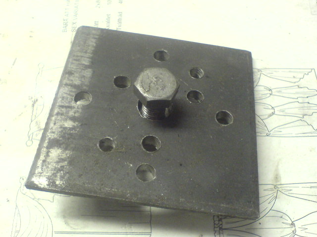

Вот выставляю на обзор простой и очень удобный съёмник "хенд мейд" для разполовинивания мотора или выдёргивания разных деталей мотора. Сделать фото только сегодня сподобился, сорри biggrin
Прикрепления: 3334029.jpg(53Kb) · 9297540.jpg(63Kb)

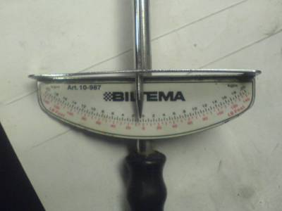

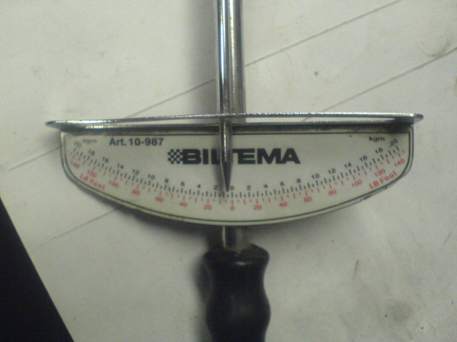

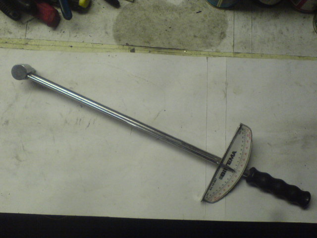

Где-то была тема с динамометрическими ключами, но не могу найти(((.. Вот мой любимый и дешовый ключик, всю жизнь им кручу ещо с самого первого сервиса  smile :
Прикрепления: 7467467.jpg(46Kb) · 4471163.jpg(45Kb)

Цитата Dimaest ()
Вот мой любимый и дешовый ключик, всю жизнь им кручу ещо с самого первого сервиса  :
Ключь с самой большой погрешностью.
