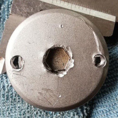

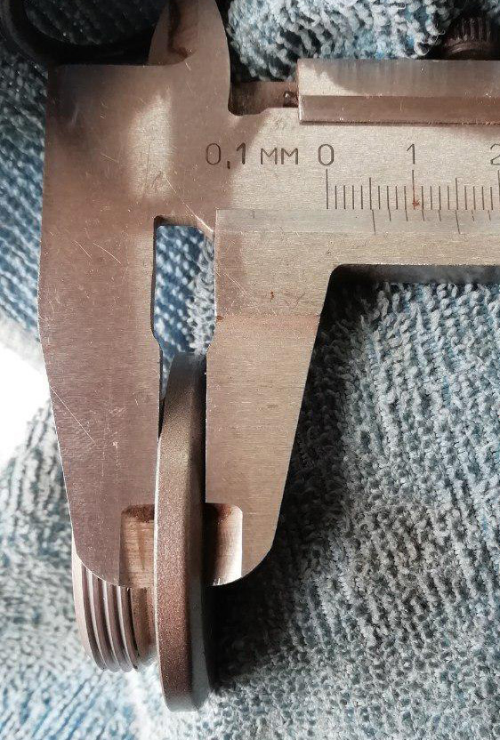

MaxZT Дата: Вс, 05.05.2019, 14:28 | Сообщение # 4
Город: 41RUS
Сообщений: 516
несквозные отверстия на глубину примерно 5 мм .
Тю блин. 5 мм это уже сквозные biggrin :
Ну да ладно, замажу чем-нибудь.
Прикрепления: 9178154.jpg (257.3 Kb) · 4490712.jpg (262.6 Kb)
Сообщение отредактировал MaxZT - Вс, 05.05.2019, 14:28
klr650 Дата: Вс, 12.05.2019, 20:42 | Сообщение # 5
Сообщений: 10832
Сколько сверлил на глаз - ни разу не просверливал насквозь . Как на фото обычно . Глубоко не надо . Можно одну , если ключа нет и бородком на  откручивание стукнуть .
