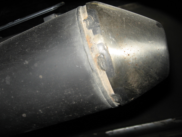

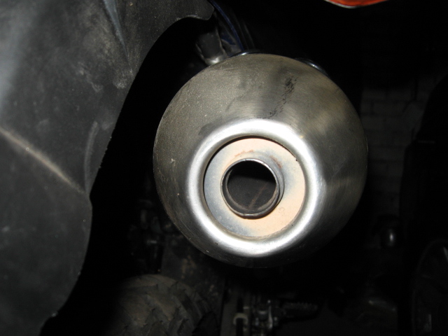

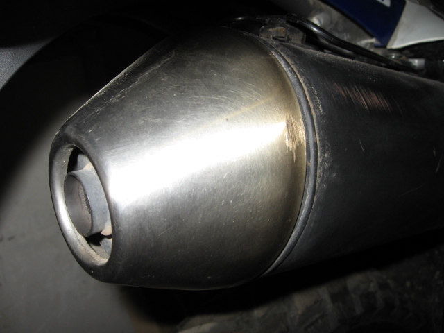

Итак по креплению колпака на глушаке
это вид справа
это вид слева, четко видны три капли сварки
а это та самая заглушка, про которую я пока не знаю, приварена или нет))))
у друга на ТRX 850 мы их высверливали, но звук стал как на прямотоке cool

срезать и приварить ушки под болты. заглушку обратно на болты посадите smile

Проще резьбу нарезать
вопрос в том, что удалять под колпаком?

на прошлом из трех перегородок внутри я удалил одну. делал это только лишь для звука happy
тем более,удалив все внутренности банки ,вы обедните смесь,что повлечет за собой необходимость ковыряния в карбюраторе.сомнительное удовольствие smile прибавка в мощности если и будет,то совсем небольшая (мой полный выпуск ёши дает максимум 5хп),а скорее всего лишь потеряете низы. можно оставить\поставить центральную трубку,чтоб шла через весь глушитель, наделать в ней кучу дырок больших,обернуть металлической сеткой и между флейтой и стенками,забить материалом для набивки глушителей. будет прямоток кустарный wacko

Korr, как я тебя понял просто удалить противошумную вставку нельзя?
Смысл поста был в том, что удаление противошумной вставки даст движку работать посвободнее, оставив при этом необходимое давление выпуска.
Желания делать колхозный прямоток почему то не возникает biggrin
Korr Дата: Вт, 17.02.2009, 17:58 | Сообщение # 23
Группа: Завсегдатай
Мотоцикл: drz
Город: MSK
Сообщений: 110
хм.. я думаю эта вставка приварена smile т.е. все равно половину внутренностей порежете smile
