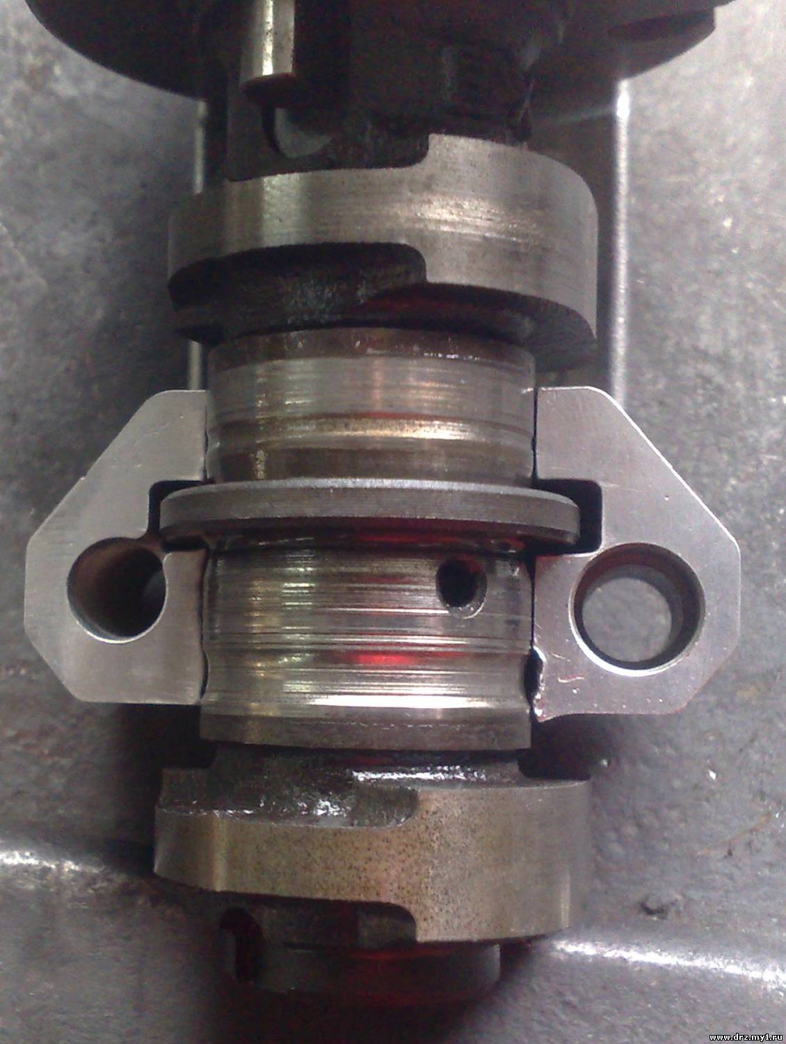

demonizer Дата: Чт, 01.07.2010, 14:42 | Сообщение # 2
для наглядности
после того, как отколупал куски распредвала от пастели.

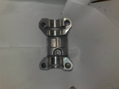

demonizer Дата: Чт, 01.07.2010, 14:42 | Сообщение # 3
Итого, ремонт обошелся в 6700
За эти деньги, могли бы сделать и приличней (помыть головку, убрать стружку, протереть валы от капель воды - неотъемлемого условия обработки высоколегированной стали), но в сравнении с тем, что было, конечно, небо и земля! biggrin

DimonNS Дата: Чт, 01.07.2010, 14:42 | Сообщение # 4
Почти админ
Группа: Почетный пользователь
Город: Красногорск
Сообщений: 275
напиши, в чем заключался ремонт
детально
фрезеровка-напыление или что то еще
как валы сидят в постелях, есть ли люфт, как его убирали
demonizer Дата: Чт, 01.07.2010, 14:42 | Сообщение # 5
валы сидят отлично, даже регулировать зазоры клапанов не пришлось - все по мануалу.
Ремонт заключался в фрезеровке пастелей алмазной разверткой, чтобы убрать канавы,
на распредвалы электродуговым методом напылили рабочий материал и проточили под новый диаметр пастелей.
Прикрепления: 7898537.jpeg (46.0 Kb)
demonizer Дата: Чт, 01.07.2010, 14:43 | Сообщение # 6
http://avto-kmv.ru/services/avtoservice/colenvaly/firm_10102
у них уже есть оправка под голову drz, я за нее заплатил 900р, так что, ориентировочный ремонт 5800р
