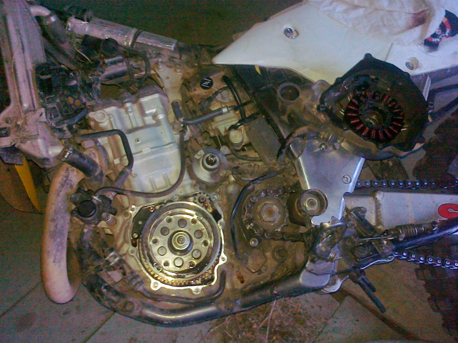

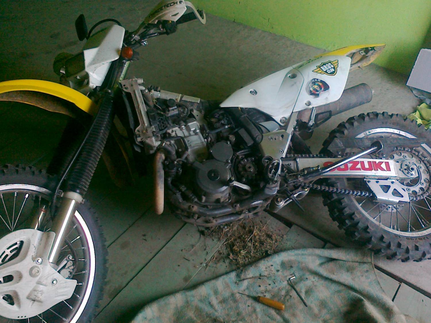

решил залезть позырить, че у моего мотора с болтами генератора, можно было не лазить, затянуты были все, решил не выкручивать и оставил как есть, мот 2000г.в. пробег под 30т.км
Прикрепления: 1608456.jpg (192.8 Kb) · 4407092.jpg (211.8 Kb)
