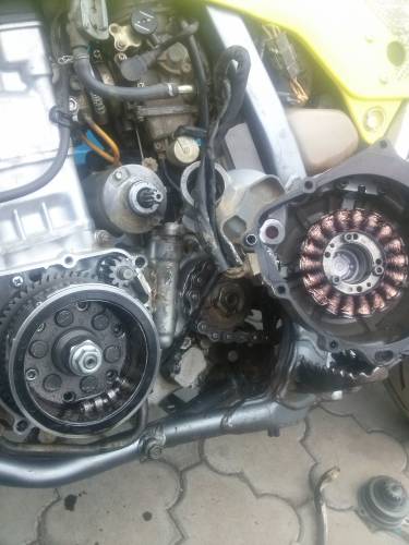

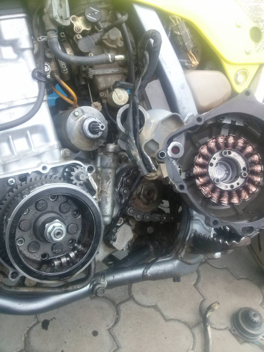

qwert Дата: Пт, 31.10.2014, 13:32 | Сообщение # 35
Мотоцикл: DRZ400 SM
Город: 23 Краснодар
Сообщений: 14
Так вот что за шум был с левой стороны на моей S-ке, и зарядка пропала.

She Дата: Пт, 31.10.2014, 14:25 | Сообщение # 36
Знакомый пейзаж.

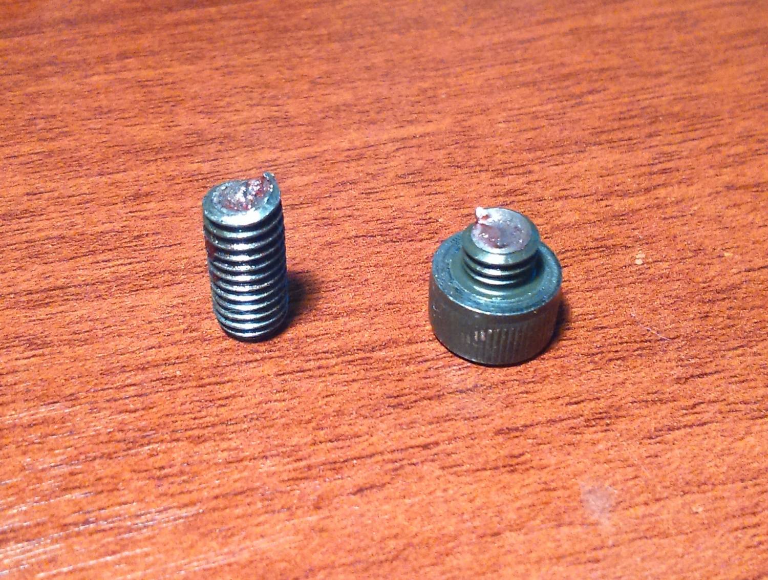

alger335 Дата: Вт, 27.01.2015, 20:10 | Сообщение # 45
Мотоцикл: YZ250
Город: Зеленоград
Сообщений: 85
Сегодня решил проверить свои болты СМ '05. Закручены были темные, без фиксатора wink , все сидели довольно крепко, открутились с одинаковым усилием, на шляпах написано: "NSN 10,9". Решил посадить их на красный фиксатор, стал протягивать динамоключем, по мануалу 26 Н*м, тут херак, один срывается, оказалось у него шляпа свернулась вместе с куском резьбы surprised . Пизнец, что не так в этими болтами? Их блин, че из какого то специального пластилинового металла делают? angry
