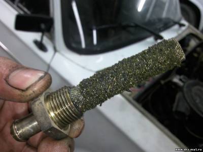

добавлю, что не мешает почистить фильтр грубой очистки, находящийся в раме, у меня он выглядел так:
до меня, видимо, не вскрывали
Прикрепления: 0133243.jpg (124.1 Kb)

demonizer Дата: Сб, 11.09.2010, 08:36 | Сообщение # 4
47k на спидометре.
Но зависит скорее не от пробега, а от того, сколько гадости будет засыпаться в маслобак
Добавлено (11-Сен-2010, 08:36)
Изоляция от сгоревшего статора тоже присутствует. Я бы сказал, основная составляющая.

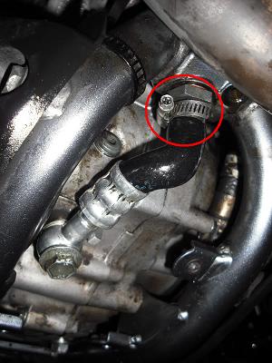

Фильтр грубой очистки спрятан в нижней части рамы, под защитой картера, обозначен кружком.
Прикрепления: 1196954.jpg (26.2 Kb)

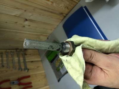

klr650 Дата: Вт, 02.06.2015, 02:14 | Сообщение # 6
Вот фототчёт сбацал  про замену --->  //www.drz-club.ru/forum/39-8569-120213-16-1432919206
Leff38 Дата: Пн, 28.03.2016, 02:40 | Сообщение # 7
Мотоцикл: DRZ 400S
Город: Ангарск
Сообщений: 26

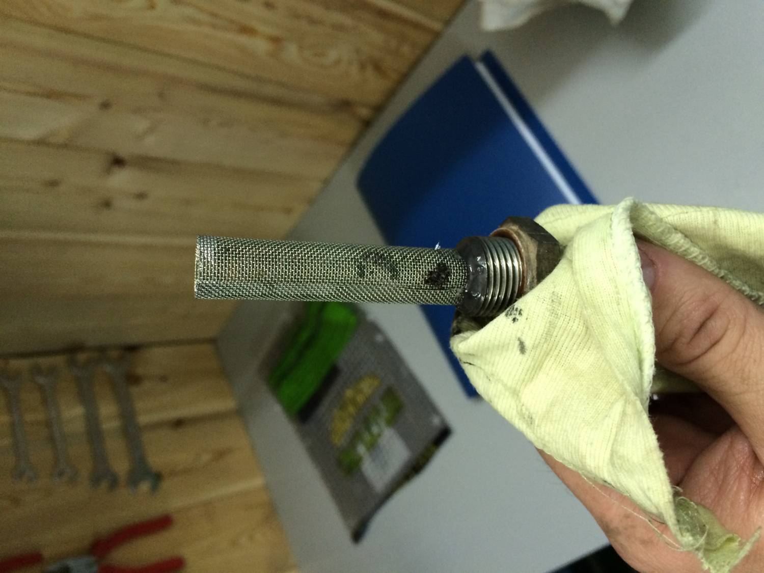

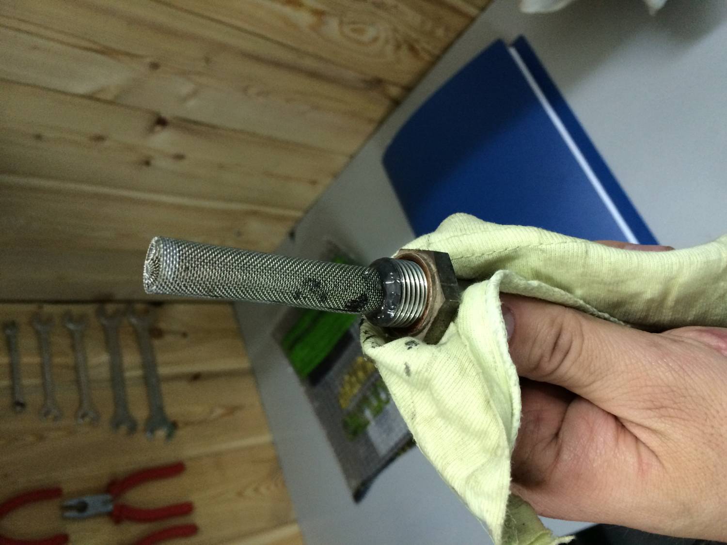

Вот снял. Пробег 16500
Прикрепления: 0185478.jpeg (138.2 Kb) · 5103398.jpeg (139.7 Kb)

Вчера при замене масла тоже снял фильтр грубой отчистки. Грязи в 3 раза больше чем на фото выше. Пробег 25 т.км.. Наверно до меня никто его и не чистил. Думаю что после покупки мотоцикла этот фильтр необходимо снимать и чистить обязательно, хотя бы для собственного спокойствия.

Я ещё залез в маслобак- раму, пальцем там повытаскивал как графит хрень такая.
