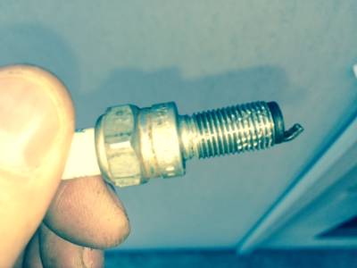

Не знаю, может кому нибудь пригодиться или поможет. Красноречием  пера, как у klr650 не обладаю, так что пардон.
Короче, закручивал свечку и получил такой результат

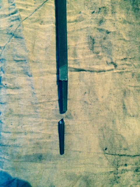

вчера присоветовали попробовать напильник трехгранный.
С утра метнувшись в магазин прикупил напильник квадратный и хрень с магнитом на конце, для доставания чего нибудь железного из каких нибудь дыр. Относительно напильника сначала приуныл, так как небыло трехгранного, но потом решил обточить, если не пойдет.Сам процесс снимать не стал, вроде ничего особенного. Вставил напильник, предварительно срезав ненужную часть суровым инструментом,  типа наждакпотом воткнул в дыру и жиманул с помощью подручных железяк поглубже, так как стучать молотком не позволила рама и коран biggrin .Потом, неуверенный в своих телодвижениях с помощью ключа с цифиркой 7 начал выкручивать потихоньку протиф часовой стрелки. Крутил долго, резьба длиннаяи чудо свершилось, а может просто повезло.Честно говоря квадратный напильник в этой ситуации более подходящий струмент, чем трехгранный. Вошел практически до конца, т.е. до юбки(Фото не получилось). В пиинципе и все. Потом воткнул хрень с магнитом и пошарил в колодце, вроде ничего не нашел. Будем надеяться, что все норм.размер напильника.что задействовал для извлечения резьбыну и собственно собранная свечка, вроде отсутствующих кусков не обнаружил. Электрод отогнул сам для выбивания напильника из резьбы, так как от руки несмог вытащить. Короче "зэ энд". biggrin

Хорошо что пост сделал! У друга такая беда на днях случилась, опробуем метод.
