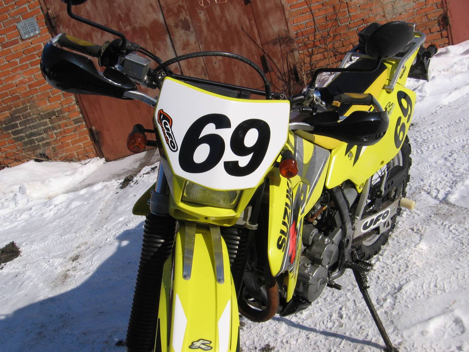

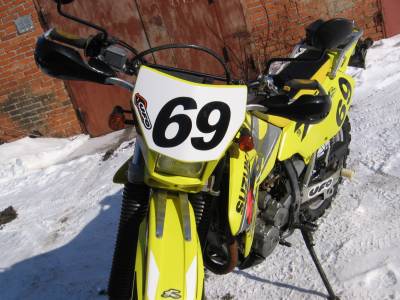

а что ни кому не интересно как светят эти фары?! Фара Дмаса х.з куда и как светить будет. т.к. птф китай
светит прекрасно!))))) ибо ксеноний!)
хотя и без разбору, по офф-роадному :D
Quote (malchenkon)
Обалденно фара смотрится, покажи как это всё на мотике выглядит.
секунду,
до:
после:

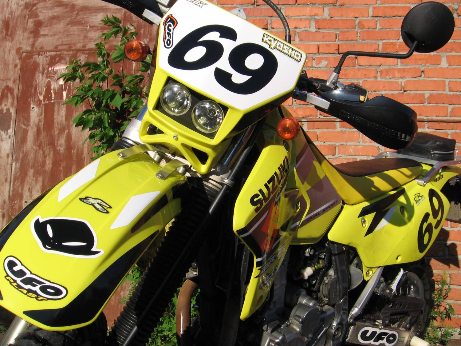

Quote (malchenkon)
Ты на нём наверное не ездиш, жалееш.
конечно жалею biggrin
круглый год жалею
Прикрепления: 4958545.jpg (187.6 Kb) · 4967848.jpg (119.1 Kb)

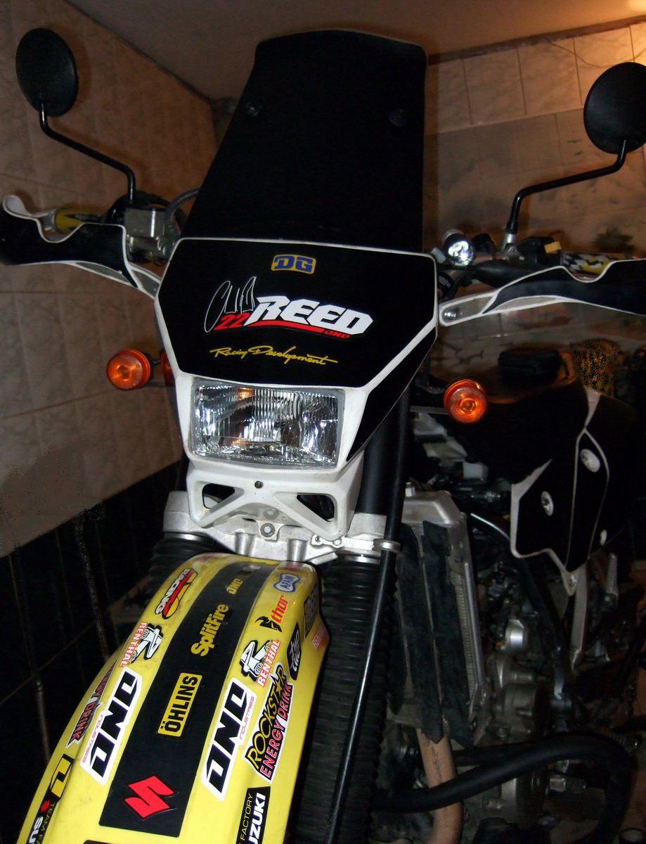

Поставил фару WESEM Zetor H4.
Есть такие с ближнем и дальним светом.
У Хеллы тоже есть, Module 6213 называется.
Пришлось немного подпилить оптек.
Регулировку по высоте сохранил родную.
Замерил падение напряжение при включении света. Два вольта!!!
Пришлось кинуть двойной провод и поставить два реле от Калины.
На фото еще видно, что что-то блестит с лева на руле. smile
Это голова от светодиодного фонарика. Поставил диод помощней.
Включается отдельно от всего света.
Это для того чтобы, не особо заметно, можно было путешествовать.
