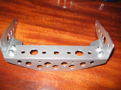

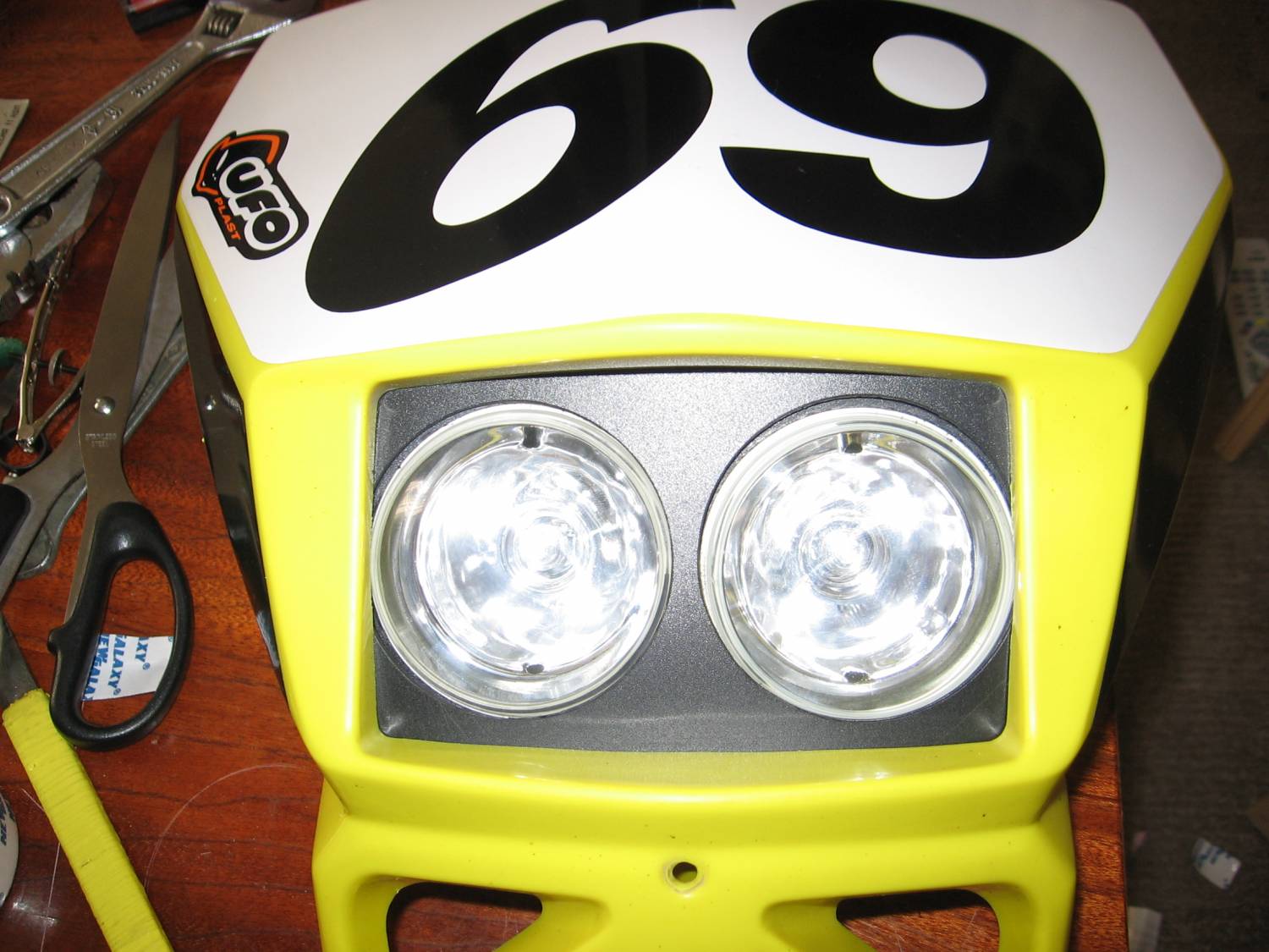

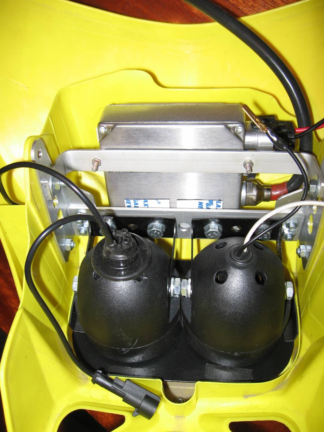

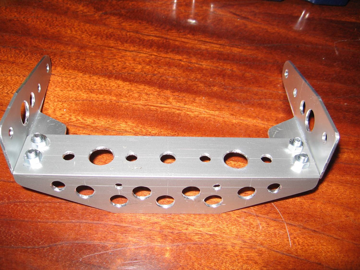

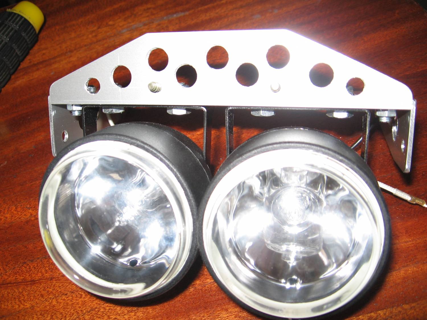

а я вот как сделал:
купил фары противотуманки за 300рублей, метр уголка алюминь 25х4, комплект ксенония
вся эта "клетка" крепится на штатные места на маске. следовательно установка заводской фары возможна (скажем для техосмотра)
ксенон сделал только в одно очко, во втором галогенка, типа "дальний"
светит вообще зашибись! (ксеноний)
Прикрепления: 9368081.jpg (158.8 Kb) · 9650922.jpg (177.2 Kb) · 8109145.jpg (238.1 Kb) · 9236060.jpg (168.9 Kb)

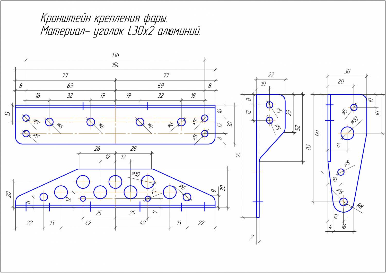

Ну ты там мега -конструкцию сваял
а ты как думал?!)))
это я на работе прочертил конструкцию в компасе. чертежная программа есть такая.
ну а дома уже изготовил эту металлоконструкцию biggrin

техническая документация biggrin
Прикрепления: 0383520.jpg (156.2 Kb)

может кого заинтересует сама клетка, к которой можно цеплять любые линзы

Dimas, Тока напрашиваеться вопрос какие противотуманки использовал, или каке по размеру, поскольку стоят они очень плотно с точки зрения габаритов внутри заводской оболочки.

а что ни кому не интересно как светят эти фары?! Фара Дмаса х.з куда и как светить будет. т.к. птф китай! да и отражатель как то не очень выглядит. В целом красиво! Я тоже фару буду менять. но думаю буду ставить би-линзу! а вот от лады фара думаю не вариант!!! наши разве умеют что то делать! да и обычные ПТФ на 2109 стоят 700 р а здесь уже попахивает двумя рублями!))))красиво спору нет!! аж спорт получился!)))) R1))))
