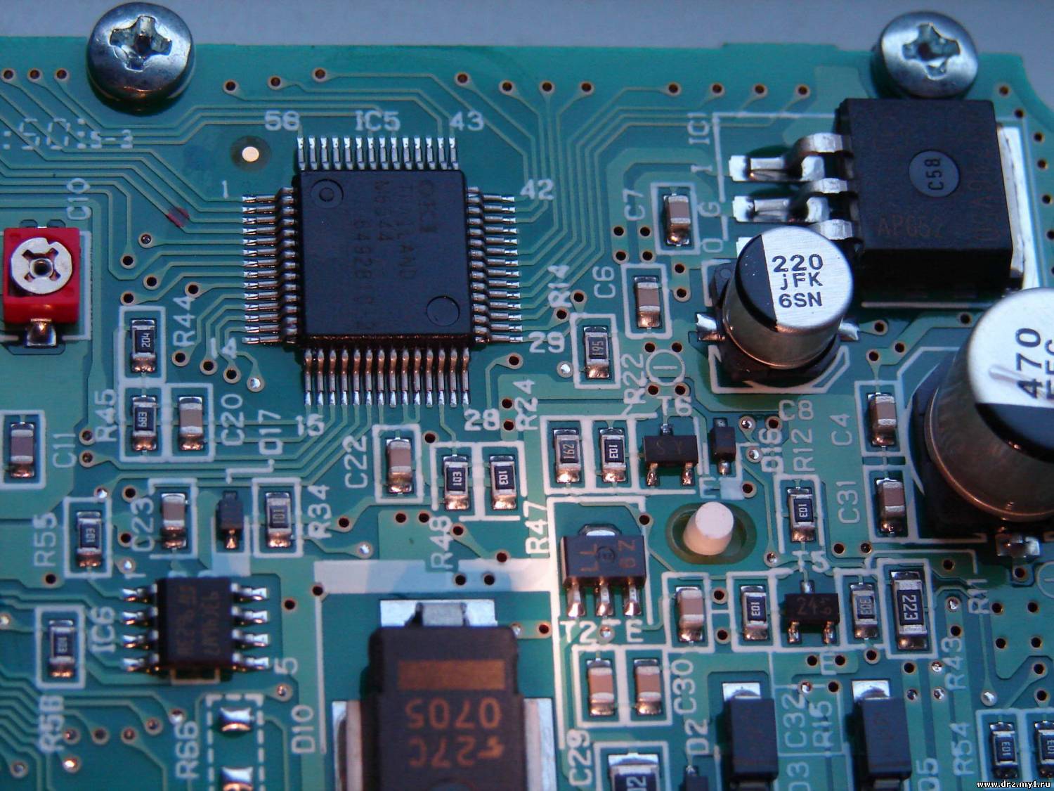

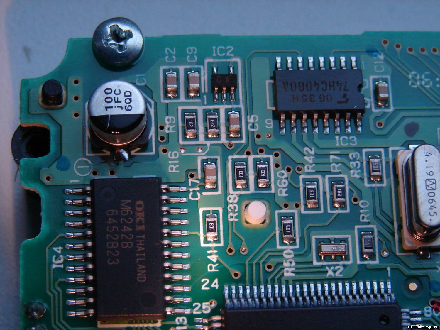

Проблема такая - спидопетр успешно переводится между километрами и милями, а одометр всегда считает и показывает только мили. Кто сталкивался с такой проблемой? Что делать?
demonizer Дата: Сб, 08.05.2010, 17:21 | Сообщение # 2
Сообщений: 3473
Приборка дрз?
Разобрать приборку, фото платы с процессором в максимальном качестве крупным планом в студию.
Мили/км скорее всего, выставляются резистором. Каким именно можно узнать, сравнив с европейской приборкой.

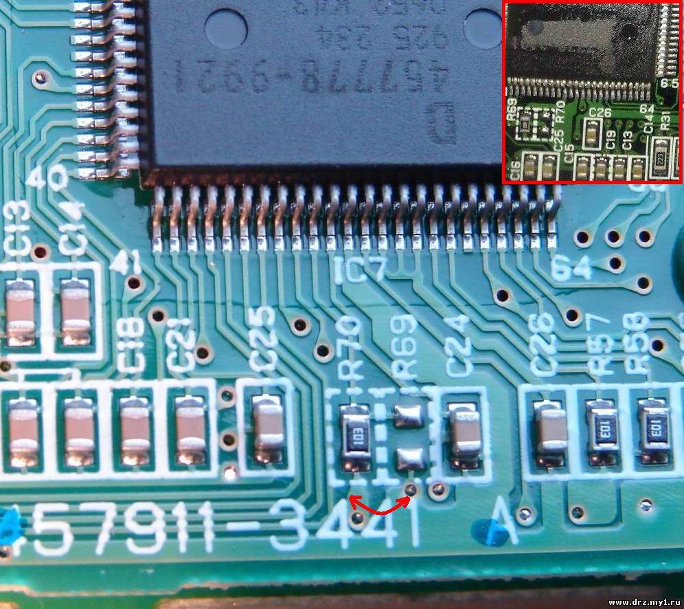

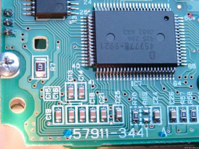

demonizer Дата: Пн, 10.05.2010, 15:55 | Сообщение # 5
Сообщений: 3473
Берем резистор R70 и впаиваем его на место R69
В углу фото куска японской приборки drz400s в км/ч
Добавлено (10-Май-2010, 15:55)
В общем, приборки одинаковые, все номиналы и принципиальная схема идентичные, различия лишь в топологии.
Представленная приборка в более дорогом исполнении. более качественные компоненты, да и сама плата.
(владельцы японии, не переживайте, японского качества за глаза)
Предположу, что мот из штатов.
Прикрепления: 6853169.jpg(157Kb)

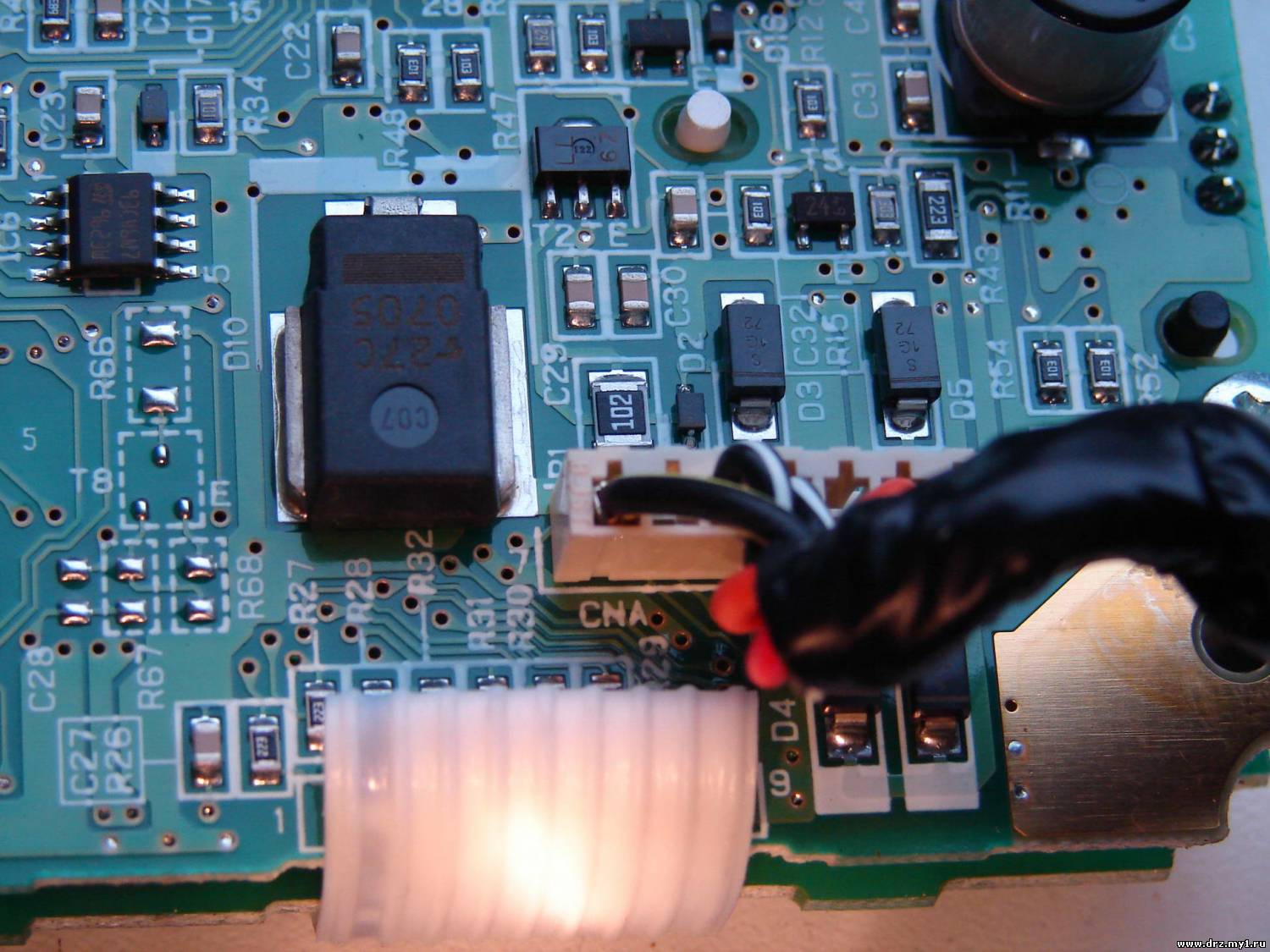

А пока еще вопрос - у меня от приборки 3 разъема.
1 от контрольных лампочек
2 красный, оранжевый и черно-белый
3 черно-желтый и черно-белый.
Третий разъем никуда не подключен, что это? Схему найти не удалось, ссылки на форуме уже не действуют, если есть возможность вышли на мыло x-logger мэил.ру
demonizer Дата: Пн, 10.05.2010, 20:41 | Сообщение # 7
Сообщений: 3473
У меня тоже не подключен, не парься, без него прекрасно ездит:)
Возможно это разъем для подключения приборки к сервисному оборудованию. Пока не разбирался.

E1 Дата: Вт, 18.05.2010, 22:08 | Сообщение # 10
Мотоцикл: suzuki dr-z400s
Город: Актау
Сообщений: 4
Все никак нет времени проверить с GPS, но судя по предварительным замерам в гараже, одометр теперь показывает именно километры!
Спасибо большое!

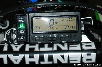

Добавлено (30-Май-2010, 23:06)
Исследования приборки показали, что в каждом экземпляре есть функция переключения скорости мили/км. Просто не в каждом присутствует кнопка и светодиодный индикатор на приборке. При желании их можно установить,хотя,большого смысла не вижу.
Добавлено (14-Июн-2010, 08:43)
Америкосовская панель с функцией переключения mph \ km/h
Прикрепления: 0054573.jpg(21Kb)
