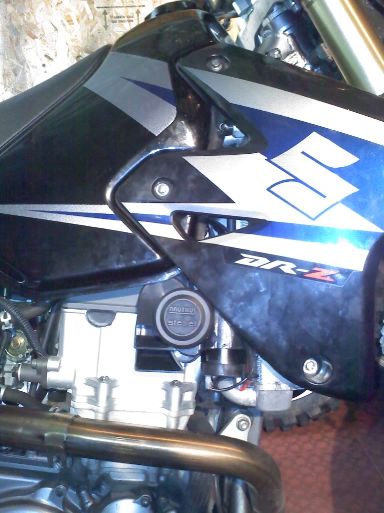

Всем привет!
Ко мне приехал прикольный гудок =). В основном я в городе, поэтому девайс будет мне полезным.
Кто-нибудь ставил себе такой? Делали ли установку раздельно дудка-компрессор? Пока не понял куда надо нажать, чтобы он рассоединился.
Вопросы заключаются в следующем:
1) Куда его лучше установить? Пока не понял как его рассоединить идея следующая - сделать крепление взамен штатному, но немного ниже как на фото во вложении.
2) Кто-нибудь разбирал для установки отдельно? Поделитесь как правильно.
Нашел темку про установку nautilus DRZ , но здесь не описано как его правильно разъединить.....
Прикрепления: 9905610.jpg (123.2 Kb)

Есть у меня такой, сначала думал поставить,но в последствии передумал, и вернул стоковый гудок.
Если снять компрессор и поставить отдельно, то сам гудок (пластиковый с ушками) отлично цепляется на перо. Как по мне, то это самое оптимальное

Подскажи метод сепарации этого устройства. Куда тянуть, чтобы рассоединить? Не могу найти мануал, а тот что в комплекте только по электросхеме, а не вариациям установки.

limpopus, не думаю что кто то ставил подобное. Ну, а разделить, что в этом сложного ищи достаточно жесткую трубку и соединяй установленный компрессор и дудку. Там же на сайте написано.

У меня нет такого девайса и поэтому пошагово не подскажу как разобрать. Судя по фото откручивается болт и вынимается компрессор. Или у тебя не съемный?

She,
Болта никакого не увидил, установил как на фото. booze
Опасаюсь, что корпус дудки(пластмасса) довольно близко к клапанной крышке и самой головке.
Какие там вообще температуры играют? Понимаю, что не выхлоп но все же?!

limpopus, там если что все просто было, сам компрессор вниз вытянуть, поддев отверткой сверху)

Ivan711, сезон проездил вроде еще гудит ))) Установил как на фото в первом сообщении
