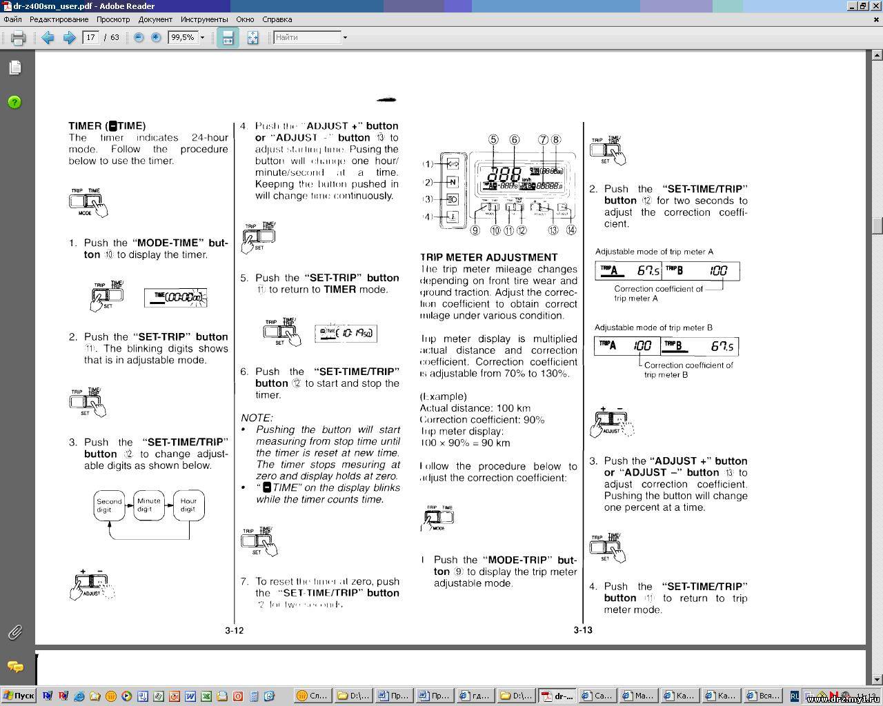

Читаем инструкцию к мотоциклу!
//www.drz-club.ru/load....-1-0-23
В правой части картинки описано, как сделать более точными показания одометра. Поправочный коэффициент настраивается от 70 до 130, 100 это норма.
Правильные показания трипметра зависят от износа протектора, от коэффициента сцепления с дорогой ну и от размера покрышки. К сожалению, так не получится перенастроить спидометр при переходе с 21" на 17" и наоборот.
Прикрепления: 8560308.jpg (194.6 Kb)

Способ перенастроики панели под колеса 21-17 так и не выявлен? Даже с вмешательством в схему?
S и SM имеет с завода разные панели?

RKB, панели одинаковые. Разная улитка спидометра, а точнее - металлическая шестерня в ней.
 по поводу вмешательства в схему - https://www.drz-club.ru/forum/44-5858-1#82123
