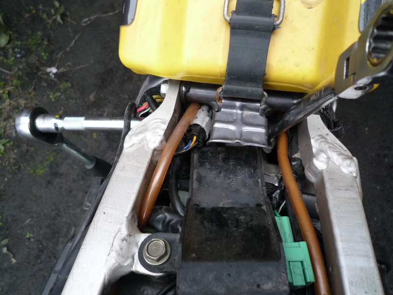

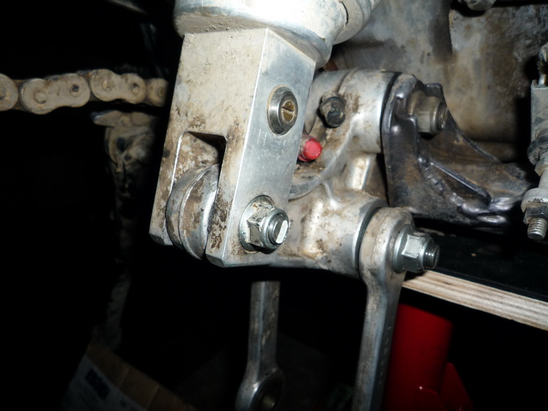

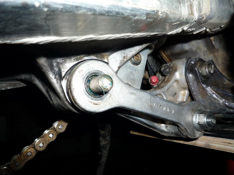

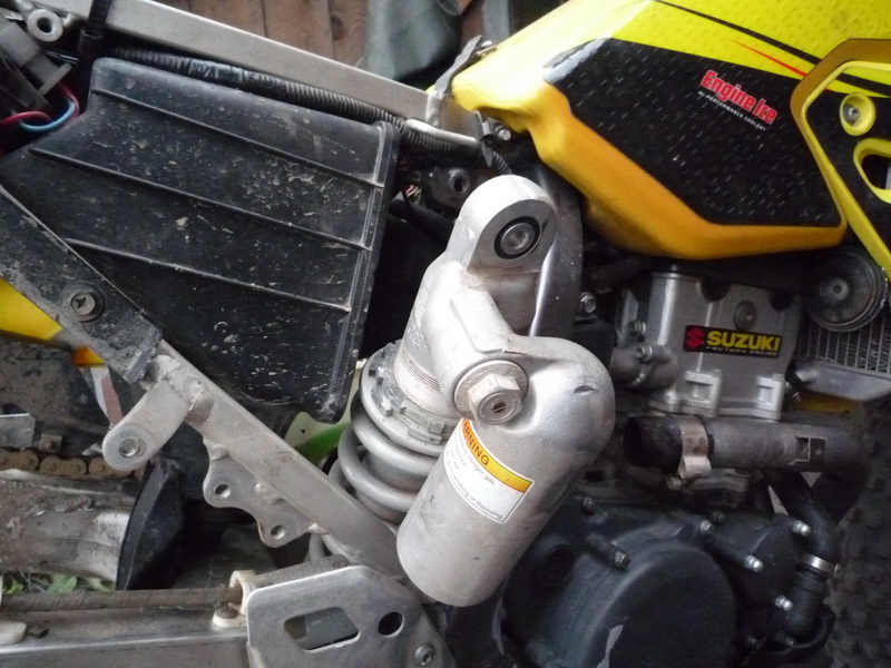

1.Ставим мотоцикл на подставку.
2.Снимаем пластик с лева и с права.
3.Снимаем сиденье.
4.Снимаем глушитель. Выхлопной патрубок снимать не надо. (но если очень хочется то можно)
5.Откручиваем верхнее крепление.
6.Откручиваем линк со стороны колеса.
7.Откручиваем нижнее крепление амортизатора
8.Вынимем болт нижний покачивая вверх вниз колесо. Вынимаем верхний болт придерживая амортизатор. Удобно выдавить его отверткой.
9.Вынимаем аммортизатор.

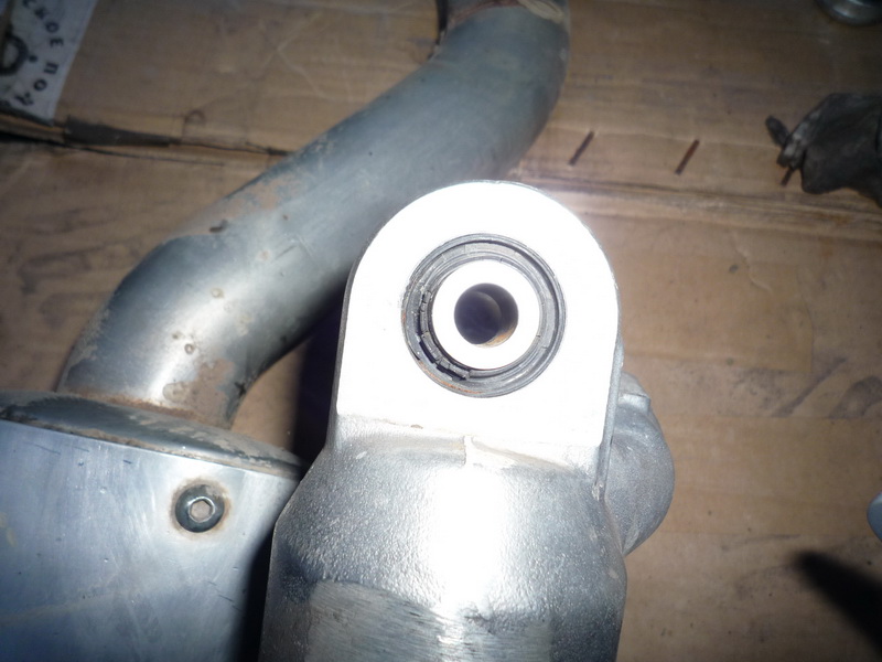

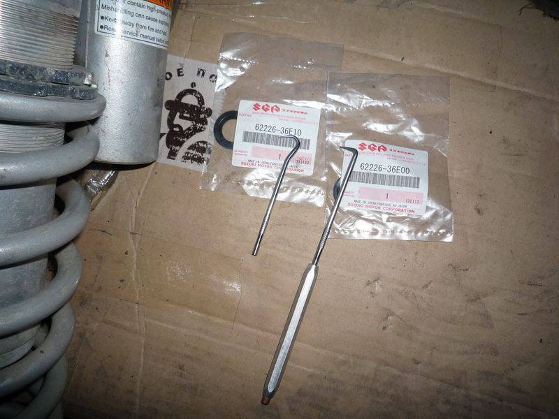

Я снимал для замены верхних сальников.

She, а верхний сальник который ты менял  , если в него вставить болт и покрутить двигается верх вниз ?
She Дата: Пн, 02.02.2015, 10:27 | Сообщение # 3
Нет, не двигается.
