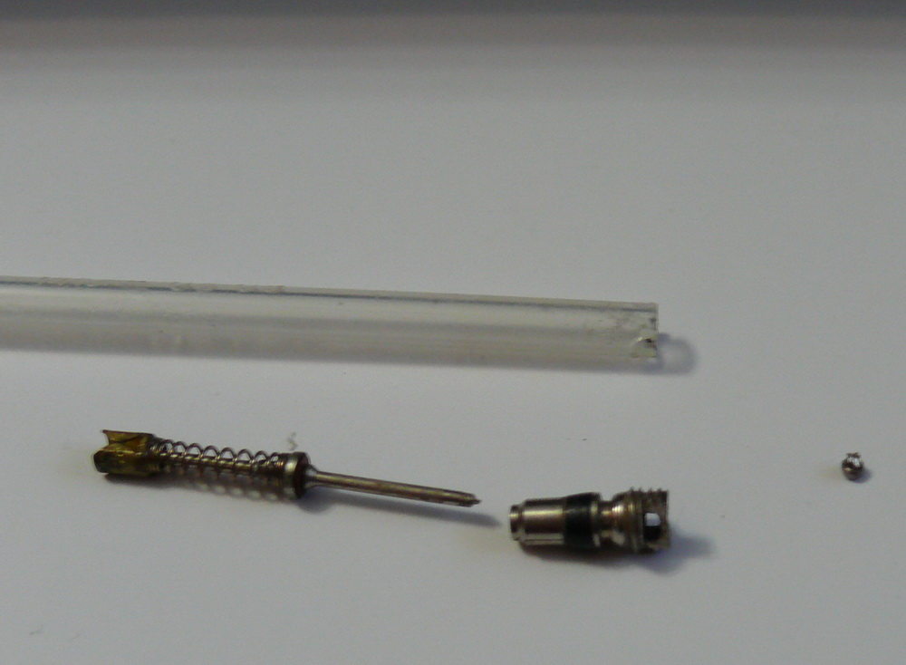

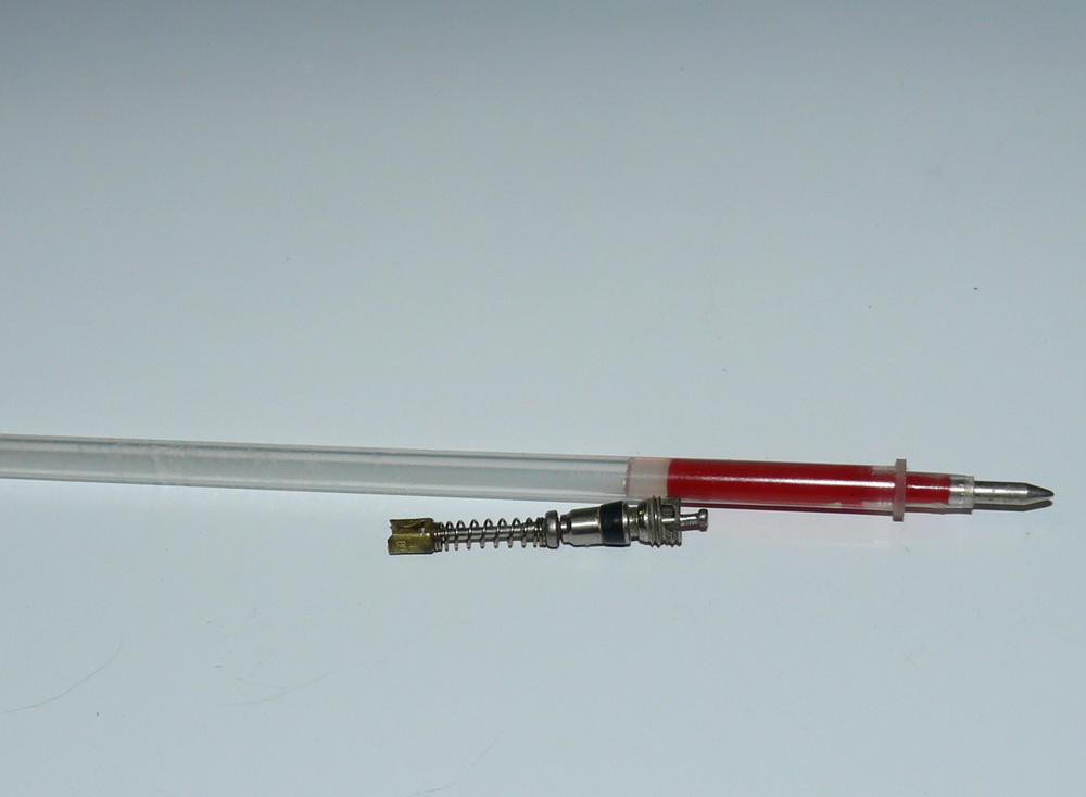

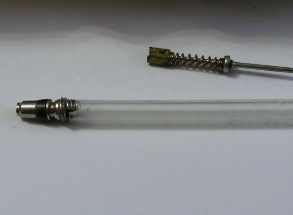

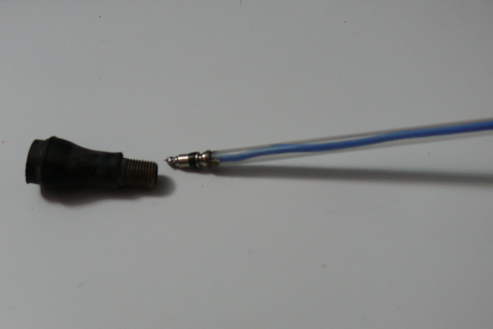

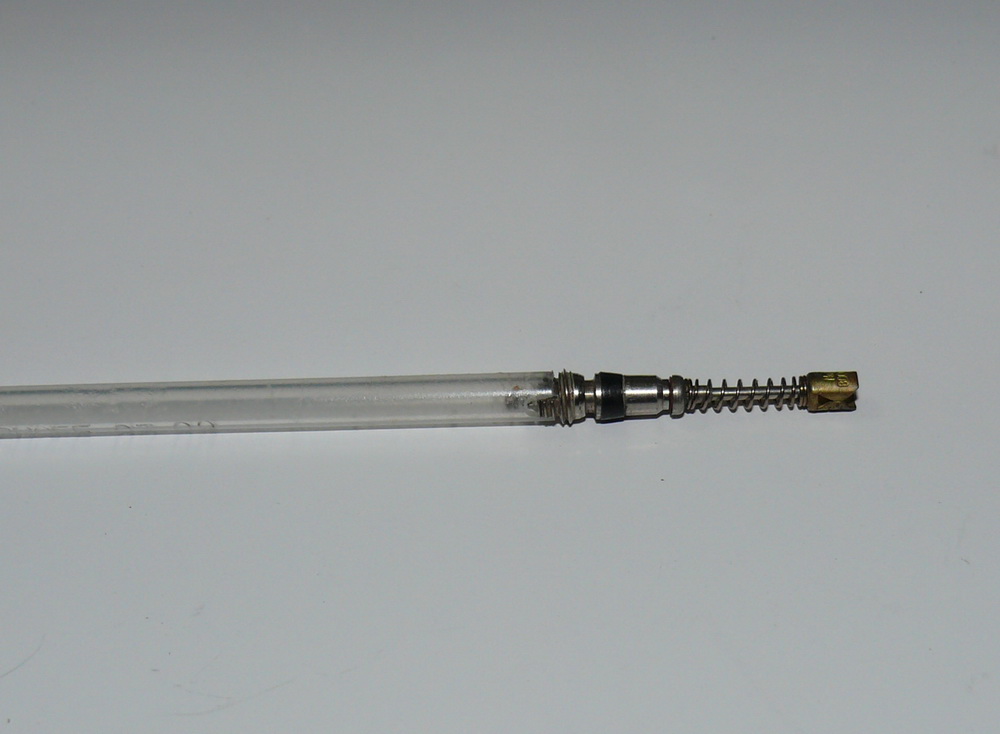

Вот очередное очумелое творенье выходного дня.
Применяется для протаскивания соска в отверстие обода при забортировке покрышки. Особо необходимо на жестких шинах.
Для этого нам потребуется.
1. нипель
2. трубка подходящего диаметра. пластиковая или металлическая.
3. кусок шнура, тросика, или провода подходящего диаметра (главное чтобы пролез в трубку и нипель)
4. предмет не проходящий в отверстие для соска на  ободе.

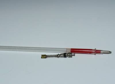

Изготовленно на примере пустой пасты и куска провода. (паста на работе закончилась, провод такой же как и проводка на DRZ)

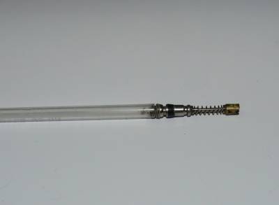

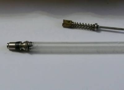

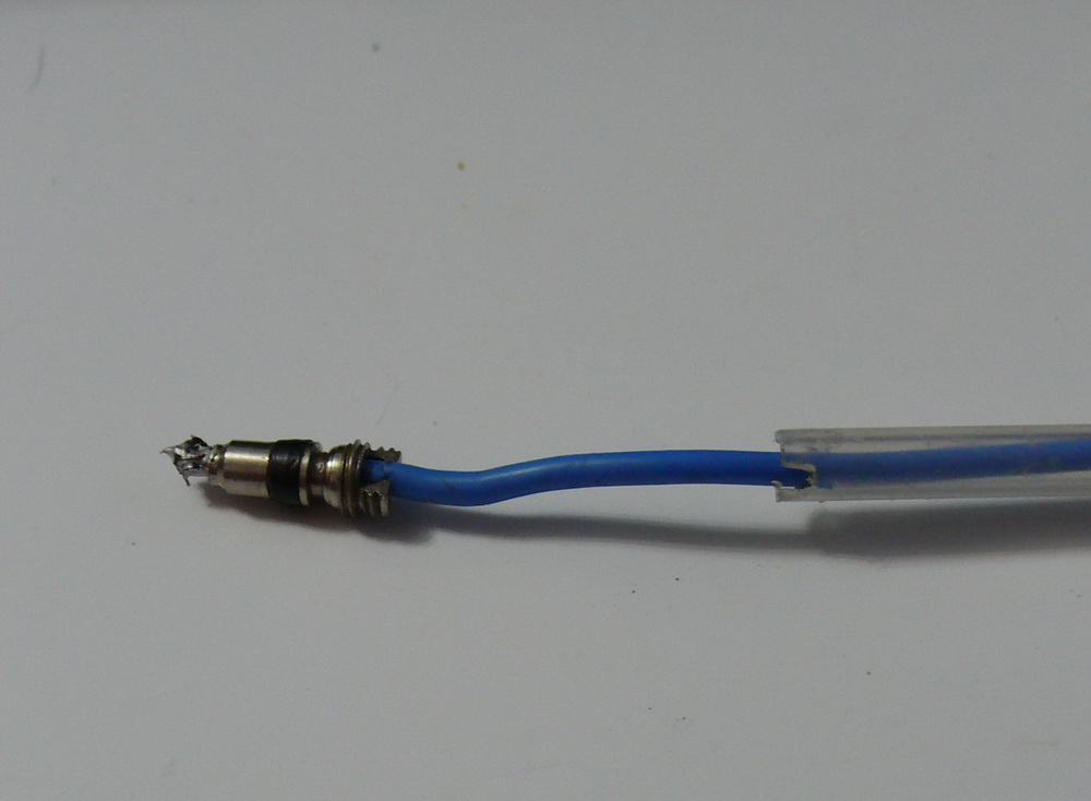

На торце трубки делаем пропил (пилкой для ногтей взятой на прокат у супруги подруги или просто знакомой, или куском ножовочного полотна или как я бормашинкой с установленным диском) такой чтоб вошел в него нипель.

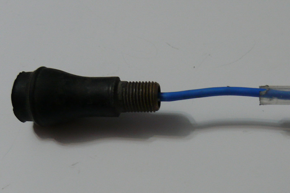

Удаляем с нипеля клапан

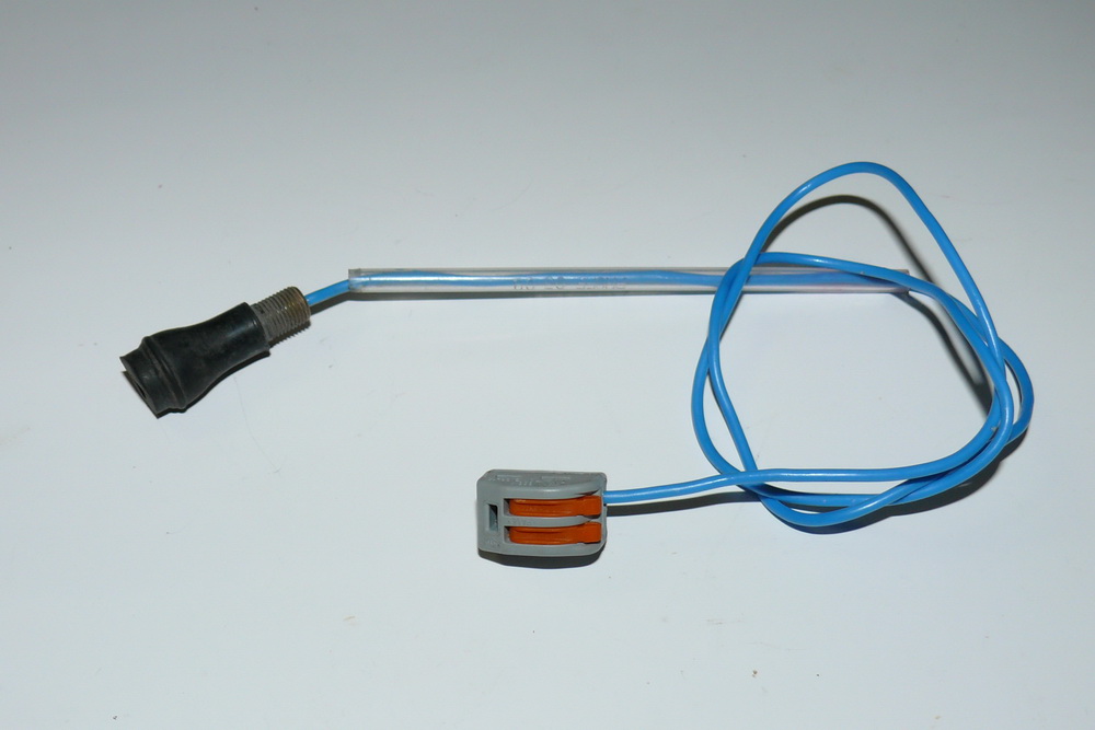

отверстие в верхней частинипеля растачиваем так чтоб прошел наш провод провод на конце фиксируем например пропаяв.
На другой конец провода одеваем ограничитель.
Прикрепления: 9536725.jpg (121.7 Kb) · 3147209.jpg (113.7 Kb) · 4431989.jpg (137.0 Kb) · 0225778.jpg (127.8 Kb) · 7425836.jpg (131.4 Kb) · 8922033.jpg (117.0 Kb) · 7922994.jpg (101.6 Kb) · 2508048.jpg (124.2 Kb)

She Дата: Пн, 08.04.2013, 02:25 | Сообщение # 4

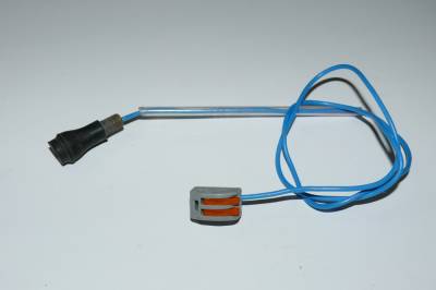

Можно провод заменить тросиком. Но не у каждого дома кусок старого тросика, от сцепления толстоват. Закреплять стальные тросики труднеее, в следствии менее удобной пайки.
На мягких покрышках оно в принципе может и не надо.
Ну, а лучше конечно сделать все в металле или купить готовое
