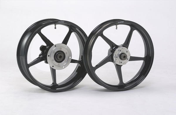

На нифига теоритически любые не приколхозить  smok Вот на эти даже смотрю и по фотке дохера нестыковок , которые будут удорожать переделку и далее отбивать всю охоту этого тюнинга   weep А у них  цена нехилая в стандарте без всех переделок и навесок  unsure А если их взять в руки , то ещё можно многое узреть , что по фотке не проверишь .

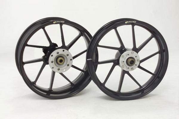

Да вот они. Ценник конечно не подъемный от 70 до 95
На аукционе 55,5
