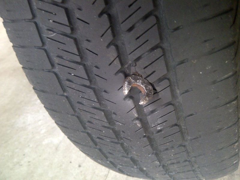

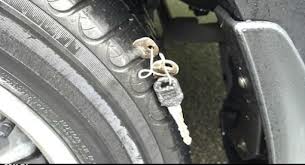

Но сперва стоит устранить причину прокола - поискать в колесе гвоздь или чего похуже
