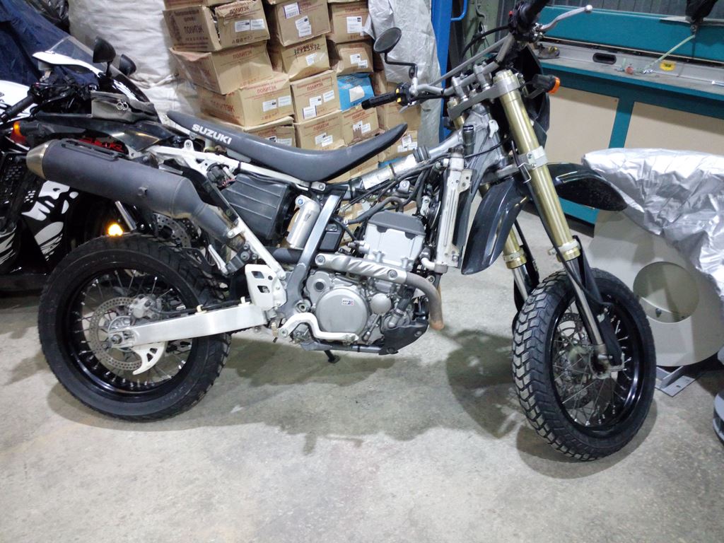

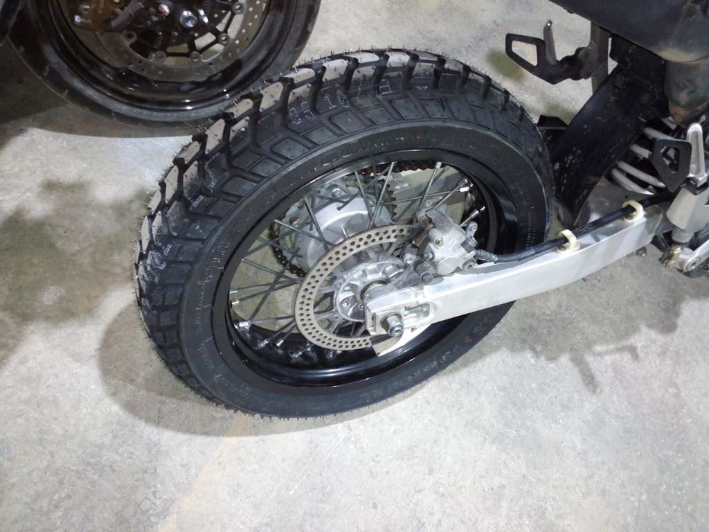

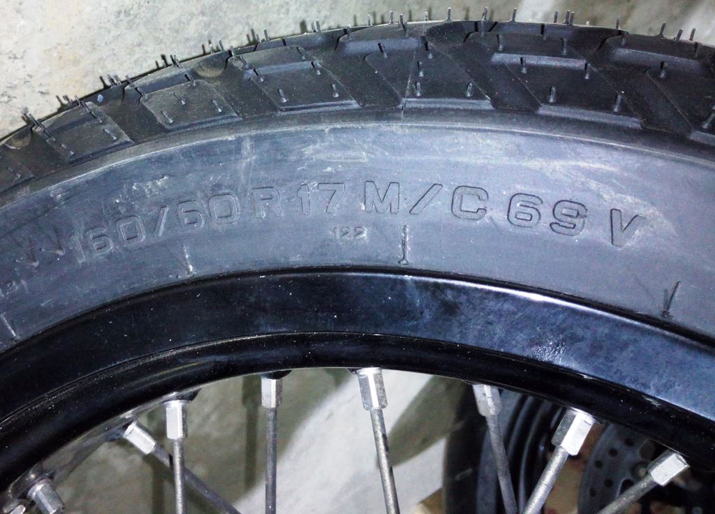

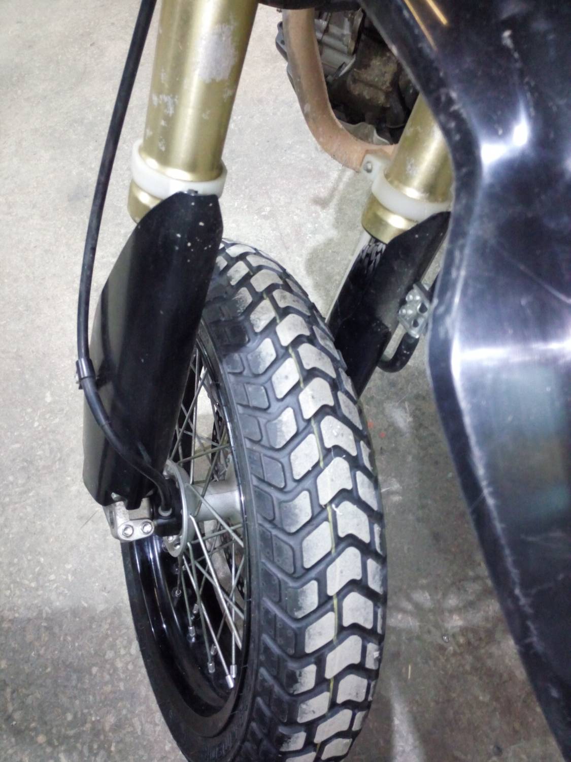

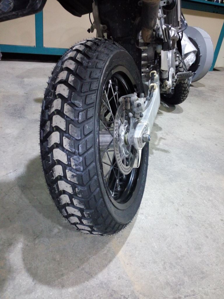

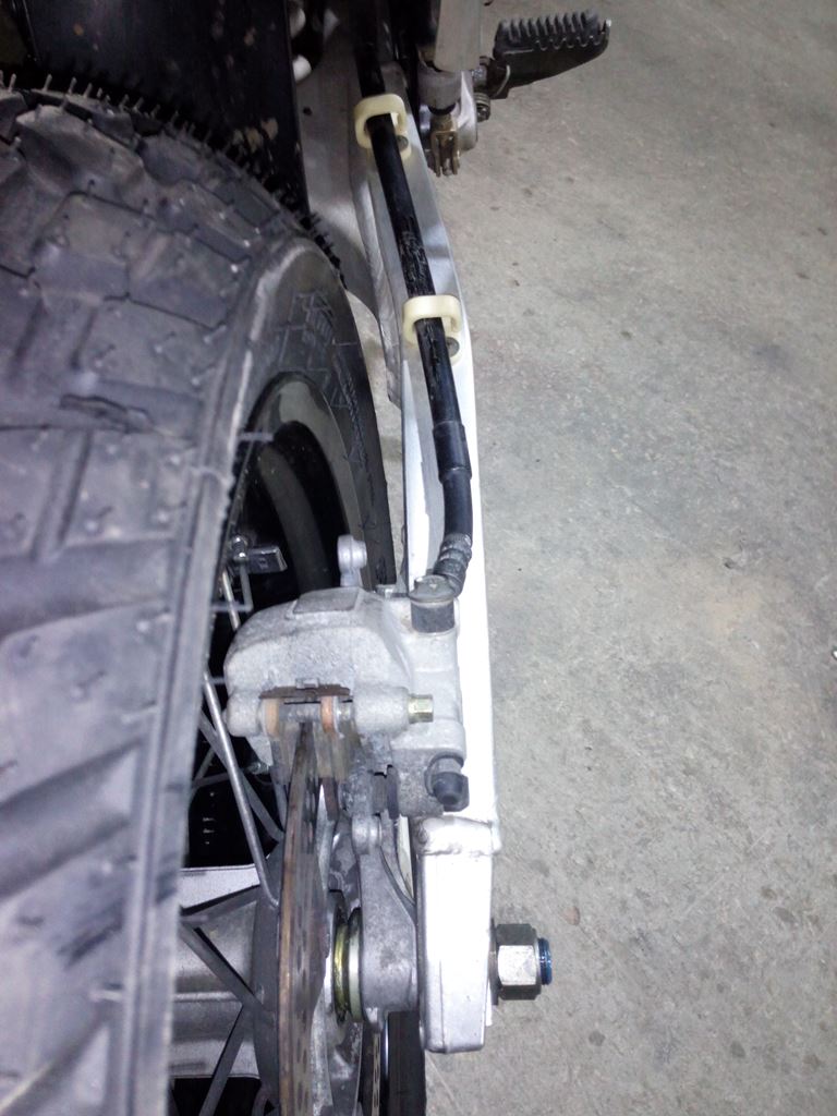

Вы ещё не уверены, сомневаетесь? Думаете, что толстая. Или боитесь, что не влезет. У вас стресс?
Не беспокойтесь, всё будет хорошо. Я тоже волновался и беспокоился. Но переборов свой страх сделал это - купил комплект
120/70 R17 58V TL PIRELLI MT60 RS CORSAFRONT – 5950 руб.
160/60 ZR17 69V TL PIRELLI MT60 RS CORSA
REAR – 8950 руб.
Толстая задняя покрышка 160/60 R17 без проблем влезла в маятник! Я рад.
Прикрепления: 3335275.jpg(132Kb) · 9050026.jpg(112Kb) · 5137490.jpg(132Kb) · 7049878.jpg(123Kb) · 6624772.jpg(155Kb) · 1508239.jpg(164Kb) · 3216181.jpg(160Kb)
From Russia with love
Сообщение отредактировал mahp - Сб, 21.03.2015, 23:52
