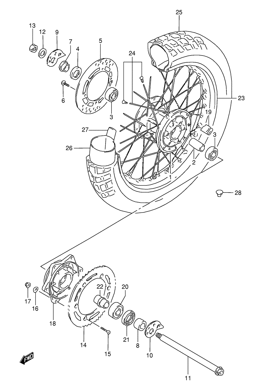

Ступица заднего колеса японской версии состоит, как-бы из двух частей: 1) Основной - поз.1; 2)Несущей звезду - поз.18, которая имеет свой подшипник поз.20 и армированный манжет поз.21
Подшипник обычный, достаточно распространенный 205, размер: Двнеш-52;Двнутр-25; ширина-15.
Манжет 52х34х6

Сальник от девятки от коленвала подходит на правую сторону prof
Размер распорной втулки 22 заднего колеса японской версии --- http://www.drz-club.ru/forum/15-2729-36255-16-1335980246
Её бывает перемалывает , когда подшипник разваливается . По чертежу этому можно изготовить по рылхому .

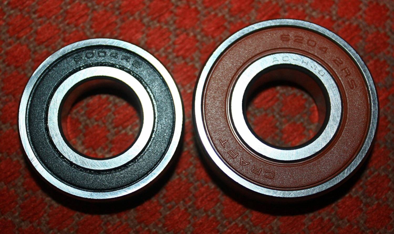

Дополню пост DReZinovod'а фотографией. Подшипники заднего колеса (S): 6004 RS (08133-60047-000), 6204 2RS (08123-62047-000).
Цена: 50 000 рублей, т.е. 200 :).
