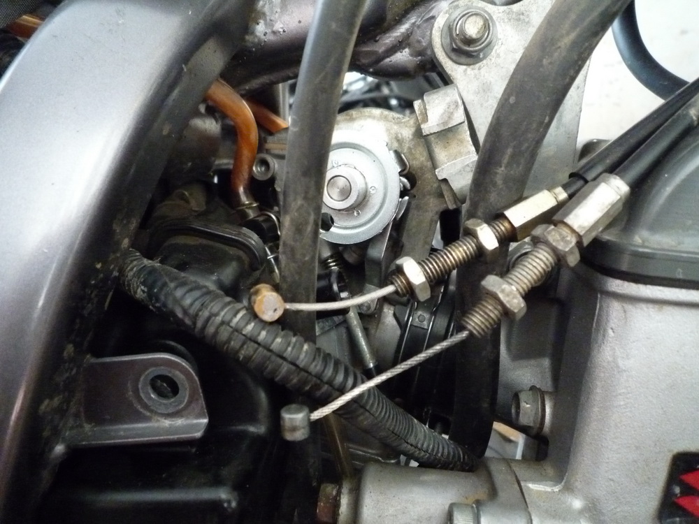

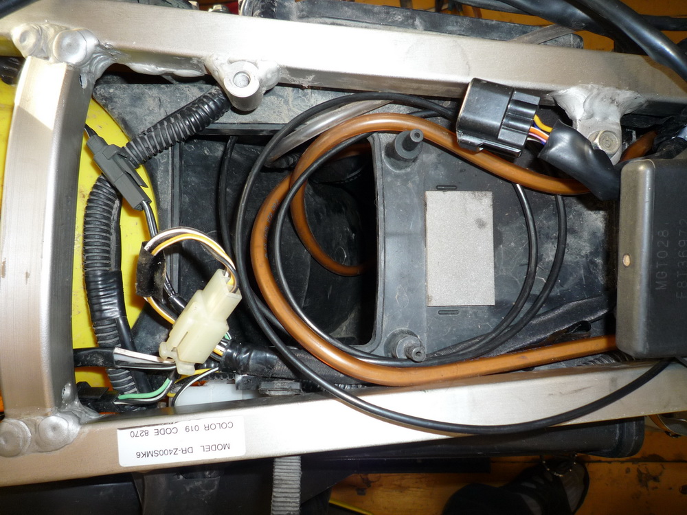

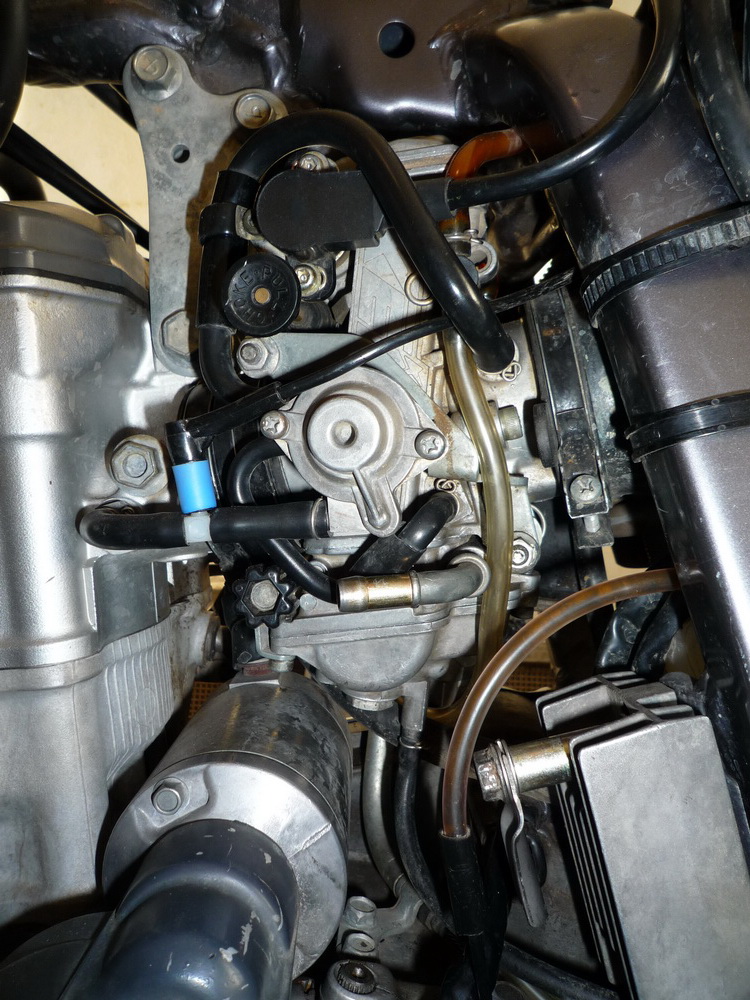

Отверстие в корпусе воздушного фильтра должно быть таким.

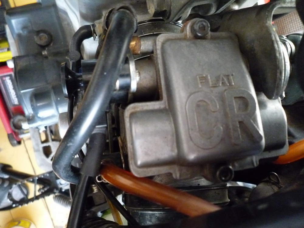

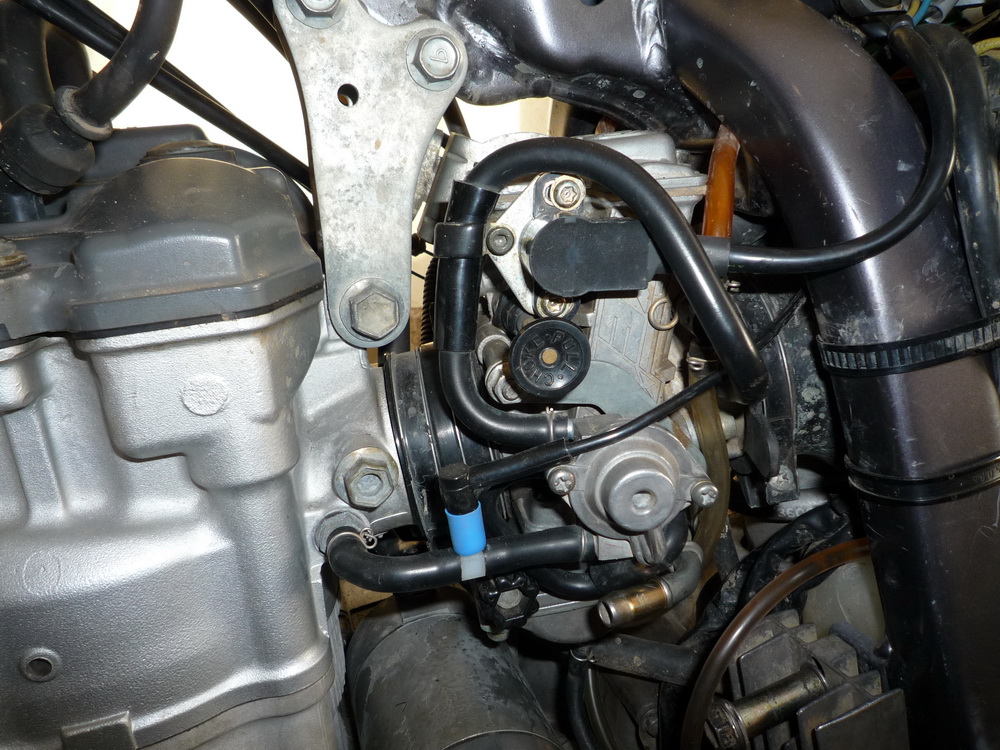

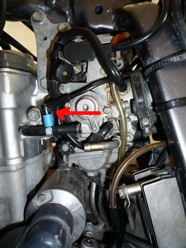

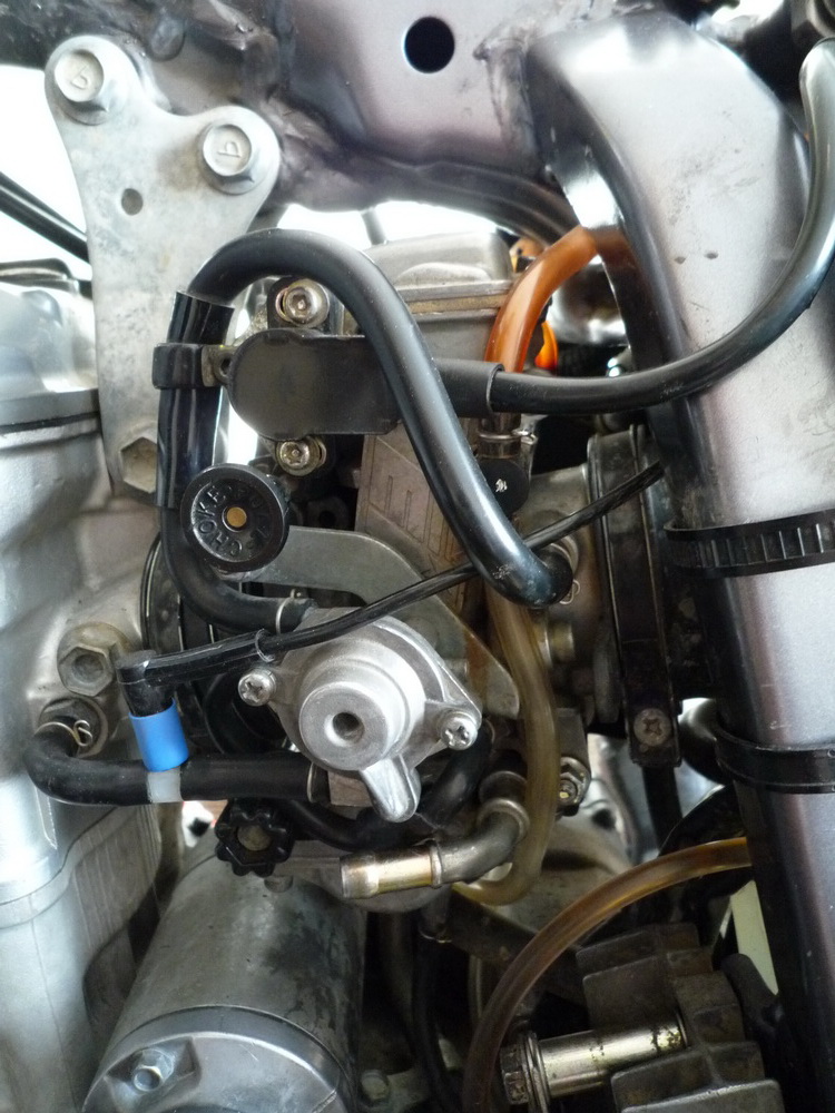

ну и сам карбюратор
Прикрепления: 1309709.jpg (297.7 Kb) · 1917862.jpg (254.9 Kb) · 3746300.jpg (243.5 Kb) · 6094539.jpg (255.9 Kb) · 2589746.jpg (312.7 Kb) · 5634313.jpg (317.6 Kb) · 5067271.jpg (227.5 Kb)

She, У тебя ж вроде Ешка, а на бумажке SMK6?
Дачник Дата: Пн, 13.02.2012, 15:31 | Сообщение # 3
Сообщений: 1340
иван, Он его модернизирует, он заменил подрамник, чтоб было всё как надо. У него, видишь, и движок мощный, и карб хороший в стоке, и аэрбокс с готовым аккуратным 3х3. Производители не могут сразу сделать, так как нам надо, вот приходится самим доделывать smile !
И чем замечателен ДРЗ- что там почти всё подходит друг от дружки.
Фотки карба он нам за этим и повесил тут, в качестве справочного материала. За что ему ещё раз спасибо!!!

She Дата: Пн, 13.02.2012, 16:14 | Сообщение # 4
Дачник 100% ответ это просто бумажка, (если кому надо подрамник от ешки отдам за 500 ре + доставка wink )

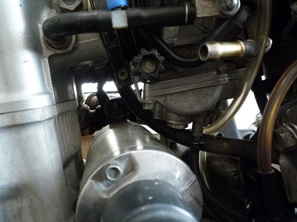

She, подскажи, что это и куда подсоединено :
топливный кран вакуумный ?
Прикрепления: 8289063.jpg (56.1 Kb)
Сообщение отредактировал Caribou - Пн, 27.02.2012, 12:05
She Дата: Ср, 29.02.2012, 10:43 | Сообщение # 6
Нет это смазчик цепи, но можно и кран.
Caribou Дата: Ср, 29.02.2012, 11:04 | Сообщение # 7
Город: Москва СВАО
Сообщений: 274
я немного коряво выразился, на мопеде с таким карбом бензо-кран вакуумный ?
у смазчика это типа пускатель ?
She Дата: Ср, 29.02.2012, 11:22 | Сообщение # 8
Да открывает клапан под действием разряжения. Кран простой. На ешке исполнение практически как на кроссовом, только есть небольшая фара и задний габарит. Даже в трансмисии как оказалось есть облегченные детали. Еще подножка есть. smile
Сообщение отредактировал She - Ср, 29.02.2012, 11:23

а жиклеры какие установлены не подскажешь ?
She Дата: Чт, 01.03.2012, 03:58 | Сообщение # 10
Жиклеры гдето на форуме было, ты посмотри тут я вакладывал мериканец советует.
Нашел жиклеры
по каталогу- у меня
главный воздушный жиклер 200- 200
главный топливный жиклер 142 -165
ходовой воздушный жиклер 60- 60
ходовой топливный жиклер 45- 65
холодный пуск 45
