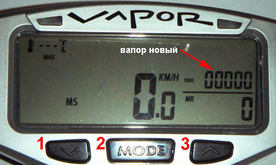

.... Да возможно производитель что-нибудь изменил. У меня два вапора, одному года четыре, другой купил в прошлом году. Он у меня в руках, и всю операцию я проделал ещё раз под пристальным взглядом фото.

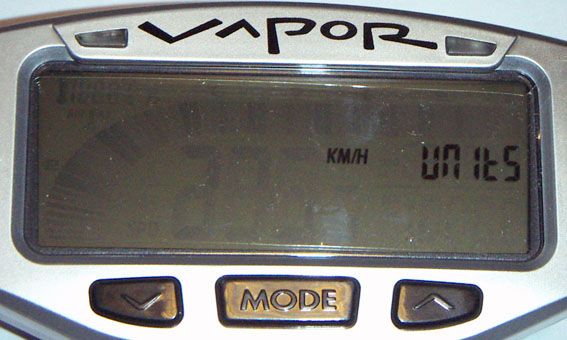

Нажимаем и удерживаем три кнопки 1,2,3 до появления всех символов на экране.
После отпускания кнопок попадаем в меню установки единиц измерения скорости.

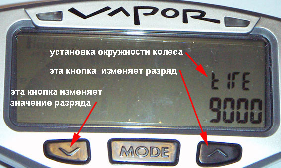

Нажимаем кнопку 2 один раз, после чего перед нами пункт меню установки длины окружности колеса.

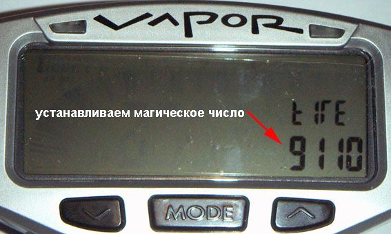

Кнопками 1 и 3 устанавливаем 9110,
после чего нажимаем кнопку 3 и удерживаем её до перехода в следующий пункт меню!

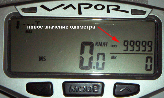

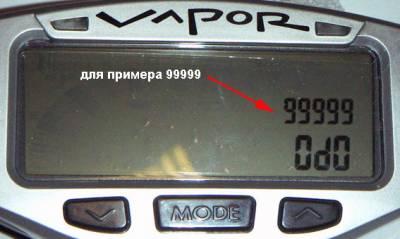

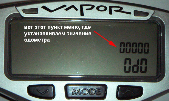

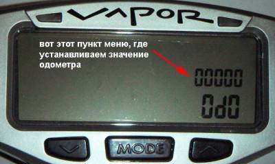

Потом нажимаем девять раз кнопку 2, и попадаем с скрытый пункт меню установки одометра.
Тут кнопками 1 и 3 делаем своё "черное дело", устанавливаем к примеру 99999.
После этого можно вообще ничего не делать, через несколько секунд прибор выйдет из меню установок автоматически, сохранение параметров во флеш происходит сразу во время модификации. Кстати в следующем пункте меню можно установить счетчик мото-часов. Исключить из меню эти "секретные" пункты можно либо изменив значение длины колеса, либо выполнив аппаратный сброс кнопкой снизу. Всю процедуру нужно проводить быстро, как при ловле блох, ибо тайм-ауты в меню очень маленькие, подумать нет времени. У меня это получается далеко не с первого раза.

"Ещё.
Перед установкой этого секретного кода 9110 нужно записать то значение, которое было ранее, его нужно будет вернуть взад.
Да, теперь мотоцикл можно выгодно продать в музей Suzuki, 99999 км. без капитального ремонта! smile

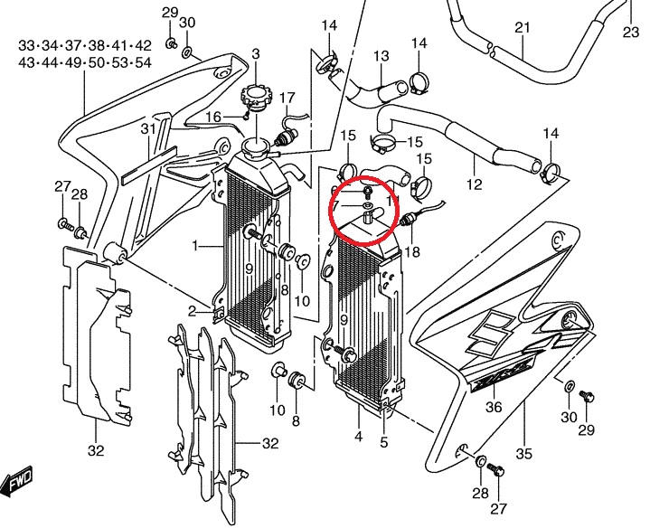

по мануалу датчик температуры крепится в разрез шланга охлаждения через муфту (идёт в комплекте)
на нашем мопеде - датчик легко вкручивается вместо болта вверху радиатора (для стравливания воздуха)
резать шланги и сливать ОЖ в этом случае не требуется

 На фото 4 в первом посте темы имхо надо не 9110 а 2110 выставить. Поставил 9110 - на скорости 35 кмч приборка чето не то smile показывает. 2110 - корректное значение для DRZ-400E (амер) на стоковой для него резине и ободе 21 дюйм.
