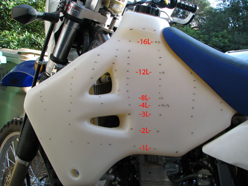

Существуют следующие тюнинговые баки для S, SM (с вентилятором):
1) Klarke, 14.7 литра, 190$
"Единственный минус- внешний вид... выглядит несуразно... и бери прозрачный- очень удобно.
А еще- у меня низ бака помутнел от температуры.... не напрягает..."
"в кларк входит 16 литров, брал в цвет мотика -жёлтый, уровень бензина видно хорошо.
Запас хода порядка 300-340 км получается."
"Кларк весит 3 кг"
Крепится стандартно, плюс проволока. На него вешаются стандартные "лопухи"
2) IMS, 15.1 литра, 270$
IMS бак как-бы на 18 литров, но там косяк, в ушах литра 3 мёртвый груз, или надо что то с насосом мудрить. Так что по факту 15л.
3) RV Aqualine (Safari Tanks), 17 литров, 450$
Дорого smile
4) Самосваренный, 35 литров, у Ярик
Стоит обратить внимание, что баки идут БЕЗ бензокрана. Еще я бы добавил, что перед на DR-Z и так сильно нагружен.

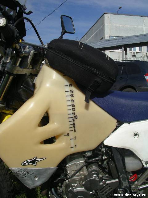

Являюсь владельцем бака IMS на 18 литров. По факту там и указано, 15 литров реального. Но, выходит что имеем 2 резерва. Тобишь Сначала доходим до 1вого резерва, можем использовать 1вый резерв, далее в правом "ухе еще остаток около 3х литров. Наклоняем мотоцикл на левую сторону, почти до земли, чтобы перелить с правого "уха", в левое. И уже используем 2рой резерв.

а как они при падениях себя ведут???
demonizer Дата: Вс, 04.10.2015, 22:39 | Сообщение # 5
Сообщений: 3474
Статус: Online
Не мнётся, а царапается
