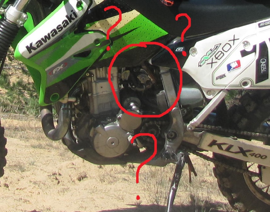

Nitras Дата: Пн, 29.06.2015, 10:32 | Сообщение # 26
Мотоцикл: Kawasaki KLX400R
Город: Минск
Сообщений: 14
Может есть наглядное пособие по устранению провалов в работе мотора?
С холостых - при резком открытии газа - провал.
В движении - иногда теряется мощность и обороты отказываются набираться (как будто бензин не поступает), иногда "троит", если можно так сказать... При сбросе газа стреляет в глушителе.
В редких случаях прет как бешеный без каких либо провалов и т.п.
п.с. в карб ни разу не лазил, помогите пожалуйста
Прикрепления: 7241183.jpg (212.6 Kb)
She Дата: Пн, 29.06.2015, 10:37 | Сообщение # 27
Сделать профилактику топливной системы. От бака до карбюратора. В карбюратор скорей всего придется залезть.
Nitras Дата: Пн, 29.06.2015, 10:50 | Сообщение # 28
Город: Минск
Сообщений: 14
Бак чистил (все чисто), краник продувал (чистый был), а с чего начать чистку карбюратора? Там нету одноразовых прокладок- а то разберу и фиг соберу(
kenguru Дата: Пн, 29.06.2015, 12:40 | Сообщение # 29
Мотоцикл: F
Город: Sevastopol
Сообщений: 235
одноразовых нет,но что то может потечь при повторной сборке.
все делается подручными средставми (без герметиков)
а провалы твои-извечная тема,регулируй ускорительный насос.
Nitras Дата: Пн, 29.06.2015, 12:54 | Сообщение # 30
Город: Минск
Сообщений: 14
а как?
