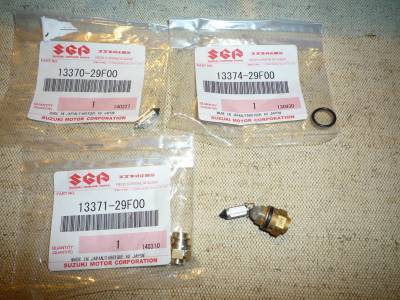

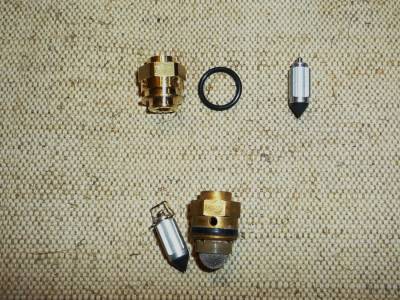

Основная причина недержания это возраст.
Поэтому рано или поздно это настигнет всех и лучше запастись зипами.

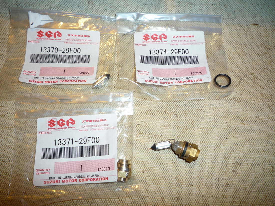

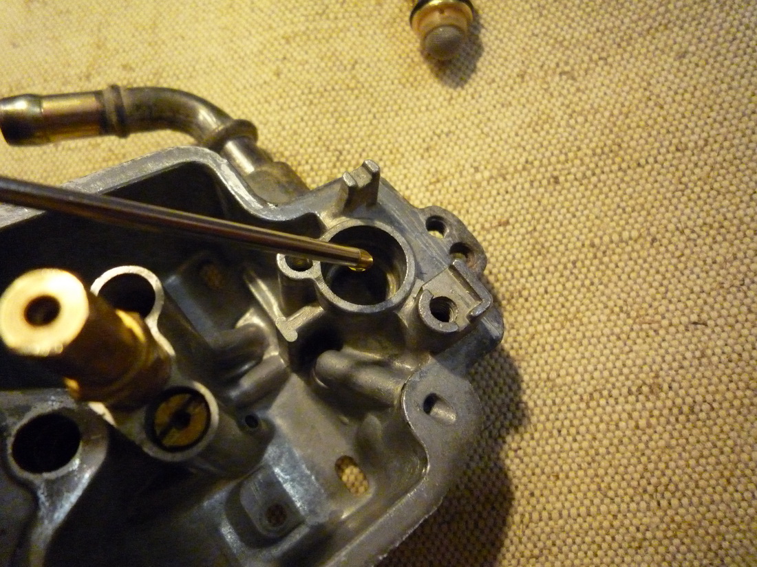

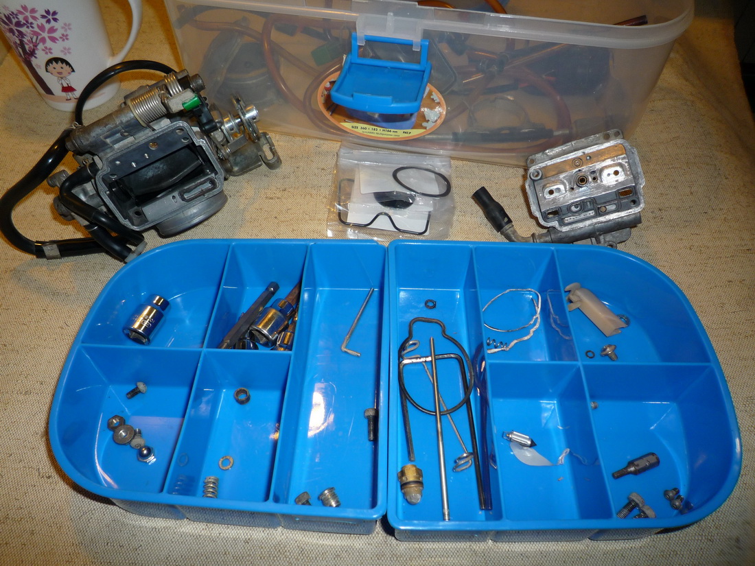

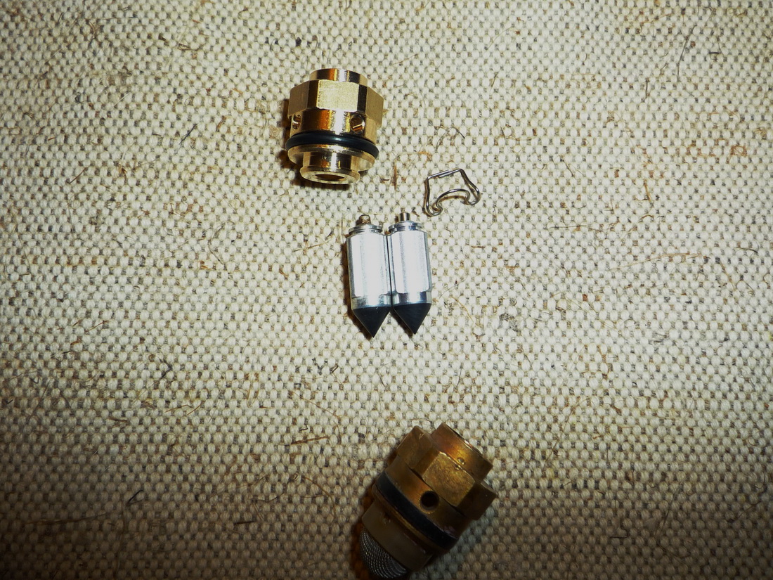

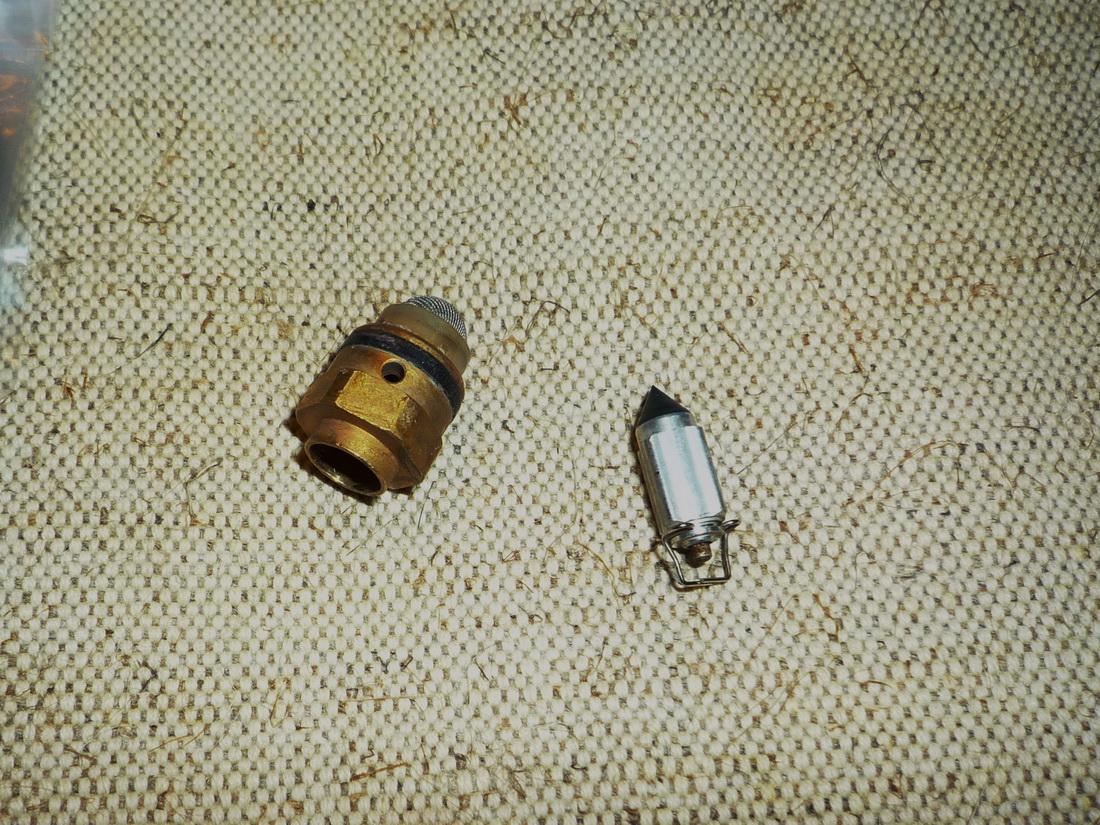

Причин две. Не держит игла, и не держит уплотнительное кольцо.
Ну а дальше веселые картинки на примере карбюратора Кейхин.

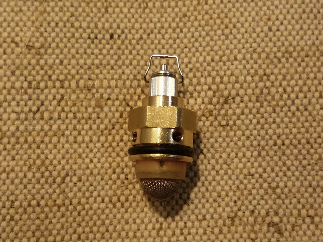

Зипы.
Переставляем скобу и сетку.

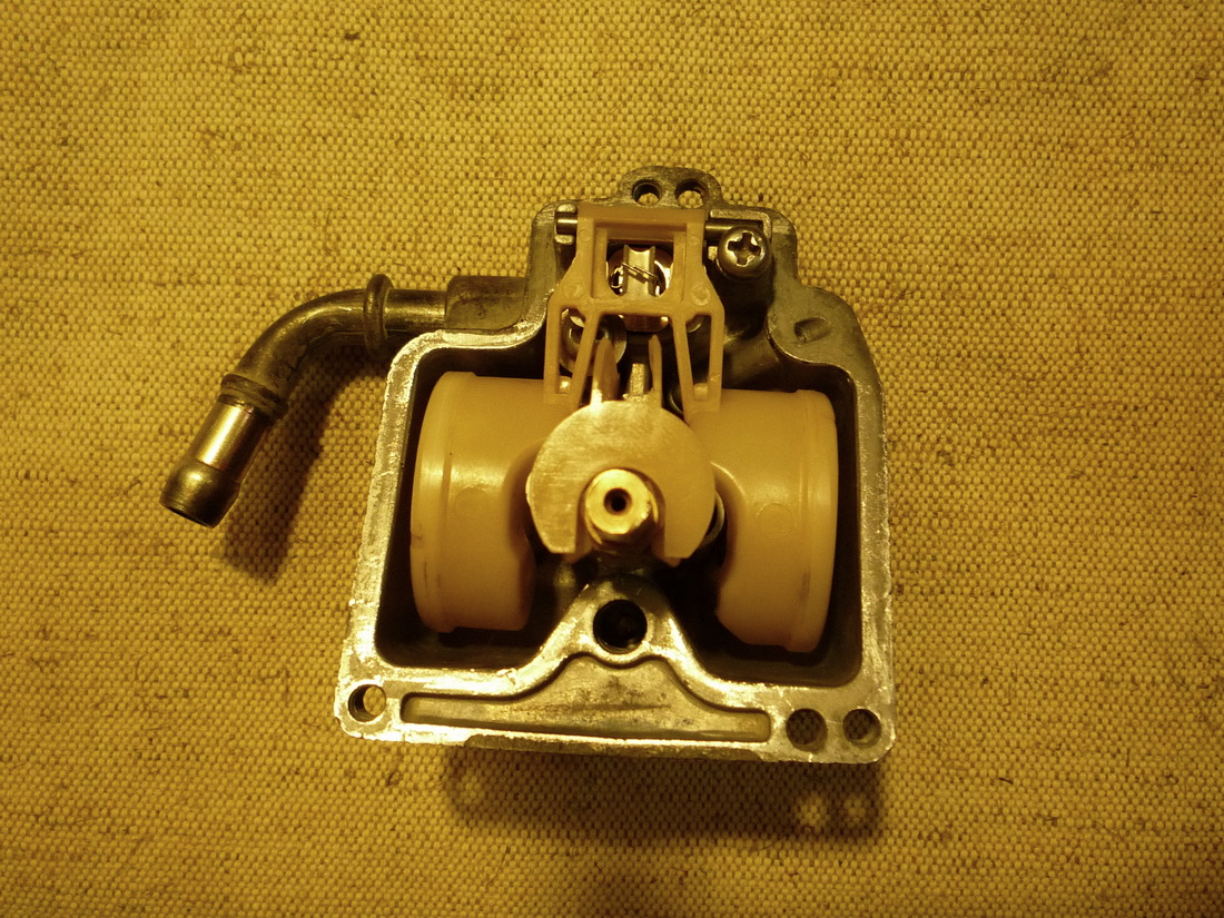

Капля масла не помешает.

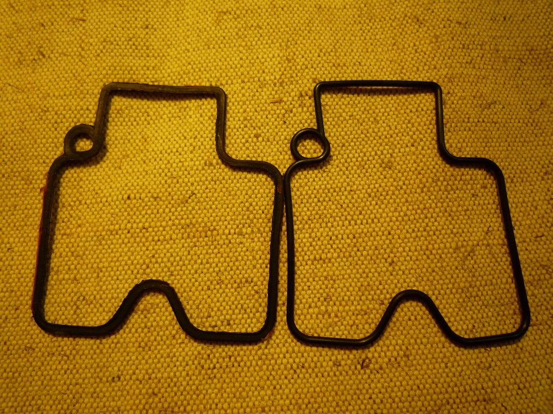

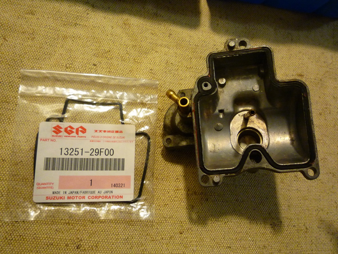

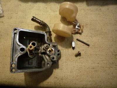

Собираем. И приступаем к замене прокладки. Прокладка для карбюратора Кейхин, а для микуни номер 13258-04F00

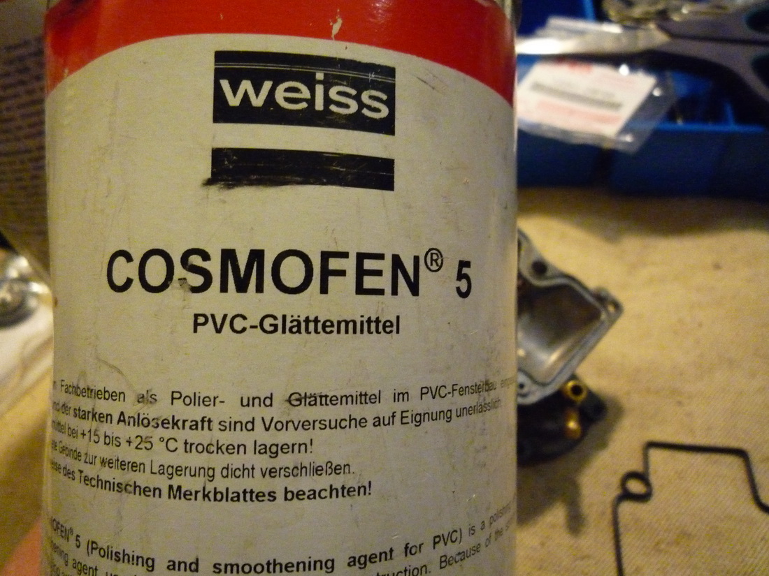

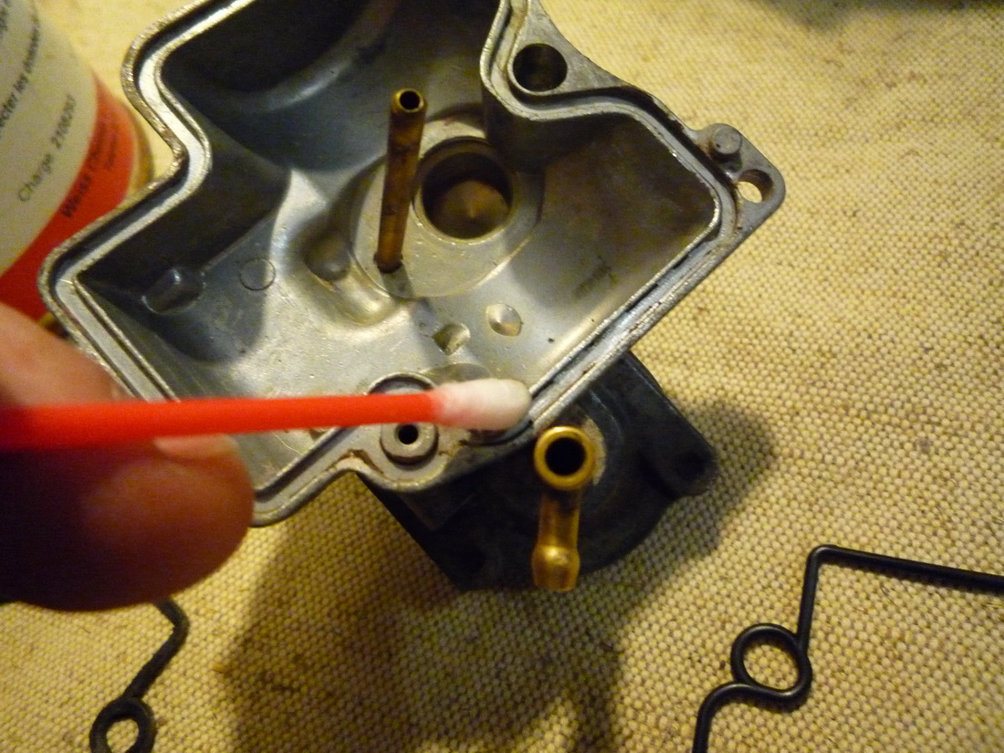

Берем любой очиститель.
Делаем замену.
