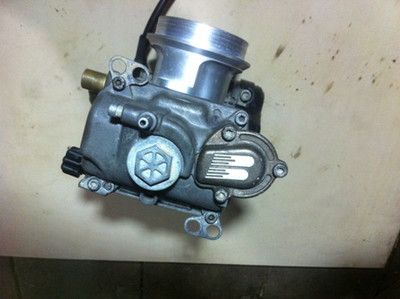

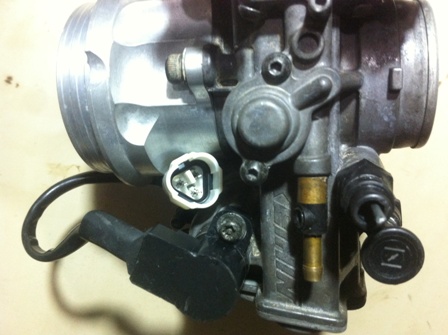

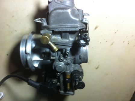

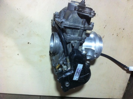

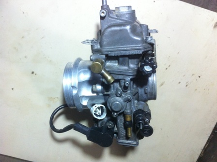

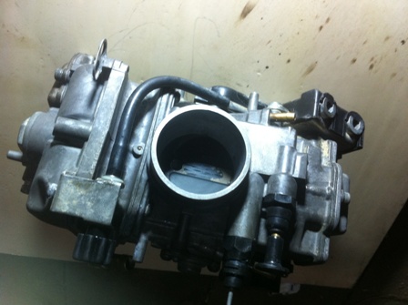

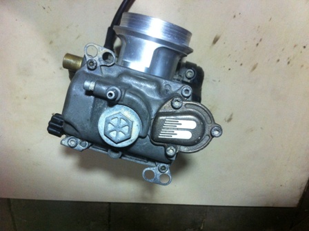

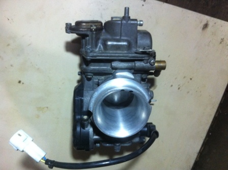

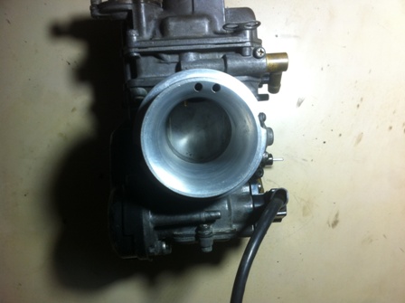

Имею вот такова зверя впускной дифузор 63мм  выпускной 42мм главный жиклер 178 можно ли пытаться вкарячить на DRZ

Вкорячить можно.  Тем более попытаться. А зачем?

Не такой вопрос у меня тоже возникал.... ЗАЧЕМ!!!!   wink    Видимо руки чешутся и ум пытливый покоя не дает...  любопытство опять же ... Ану как попрет держите меня семеро!!!! biggrin хотя переть у меня есть на чем СРФ450 всегда рядом.    Зверя в обличии карбюратора  Могу продать или обменять на сафари бак от DRZ 400s   литров на 20.                        Зверь сей от Honda TRX450.
Добавлено (29.05.2017, 12:58)
Карбюратор в корячил. Результат не то чтобы радует...... но даже пугает  везет будь здоров.  Жиклеры 42 - 170   дыра в воздухане выпилена так как не хватало воздуха ручка газа заменена на кроссовую так как родная короткоходная и не поднимала заслонку до конца.  Остается покататься подольше и посмотреть что со свечей.
