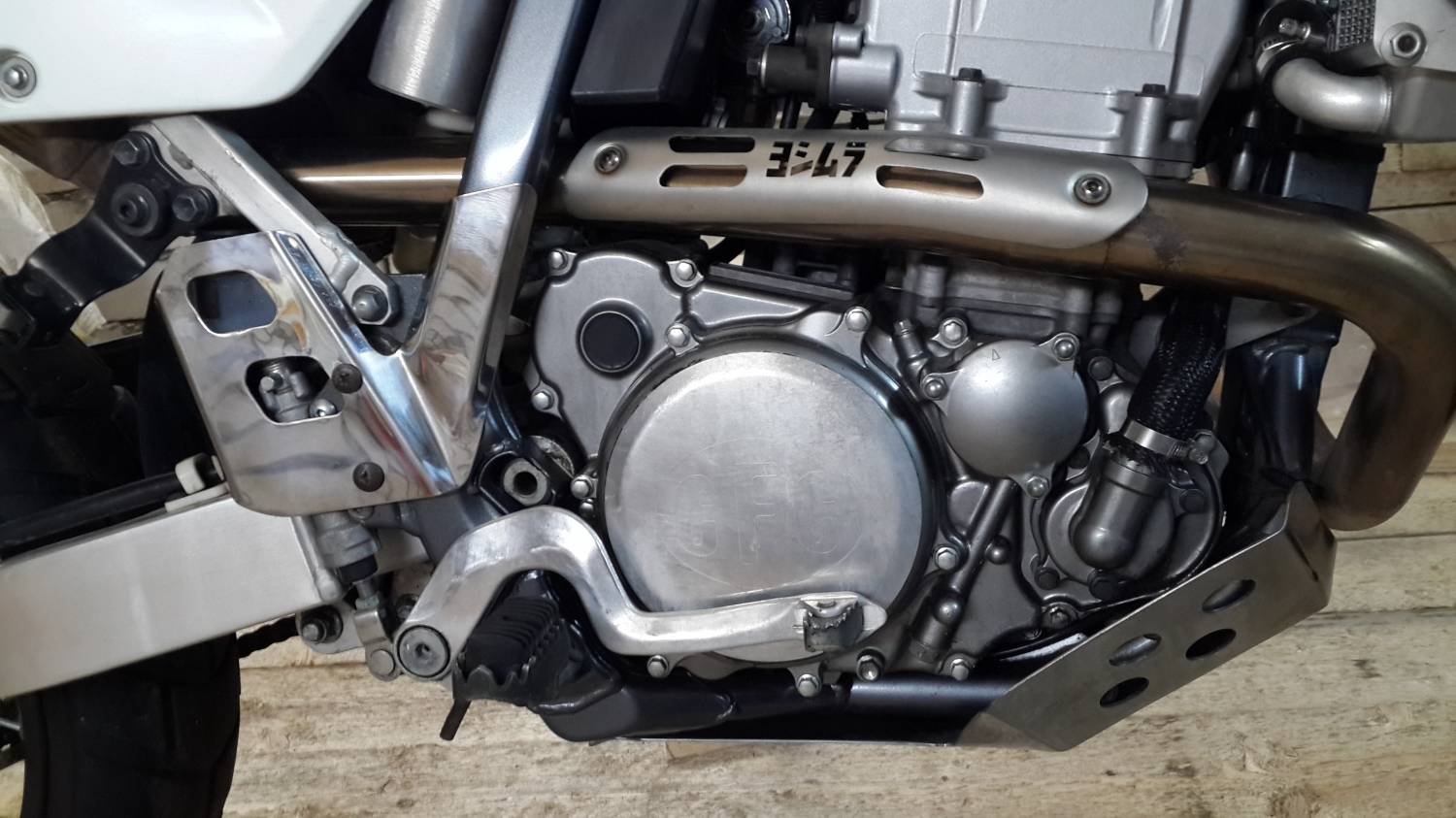

Качество на высоте, Евген спасибо smile

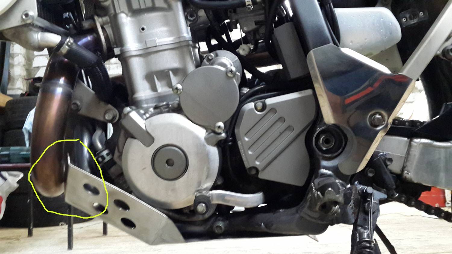

Есть один нюанс, защита касается колена,но оно яшимуровское  может поэтому такаяфигня. Что лучше отпилить кусок защиты или попробовать загнуть её?  На фото видно.

у меня таже фигня, я кусок защиты пилил)

Есть один нюанс, защита касается колена,но оно яшимуровское  может поэтому такаяфигня. Что лучше отпилить кусок защиты или попробовать загнуть её?  На фото видно. Прикрепления: 9573731.jpg(134Kb)
Из-за тюн. колена.Попробуй  аккуратно загнуть ,отрезать всегда успеешь.

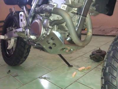

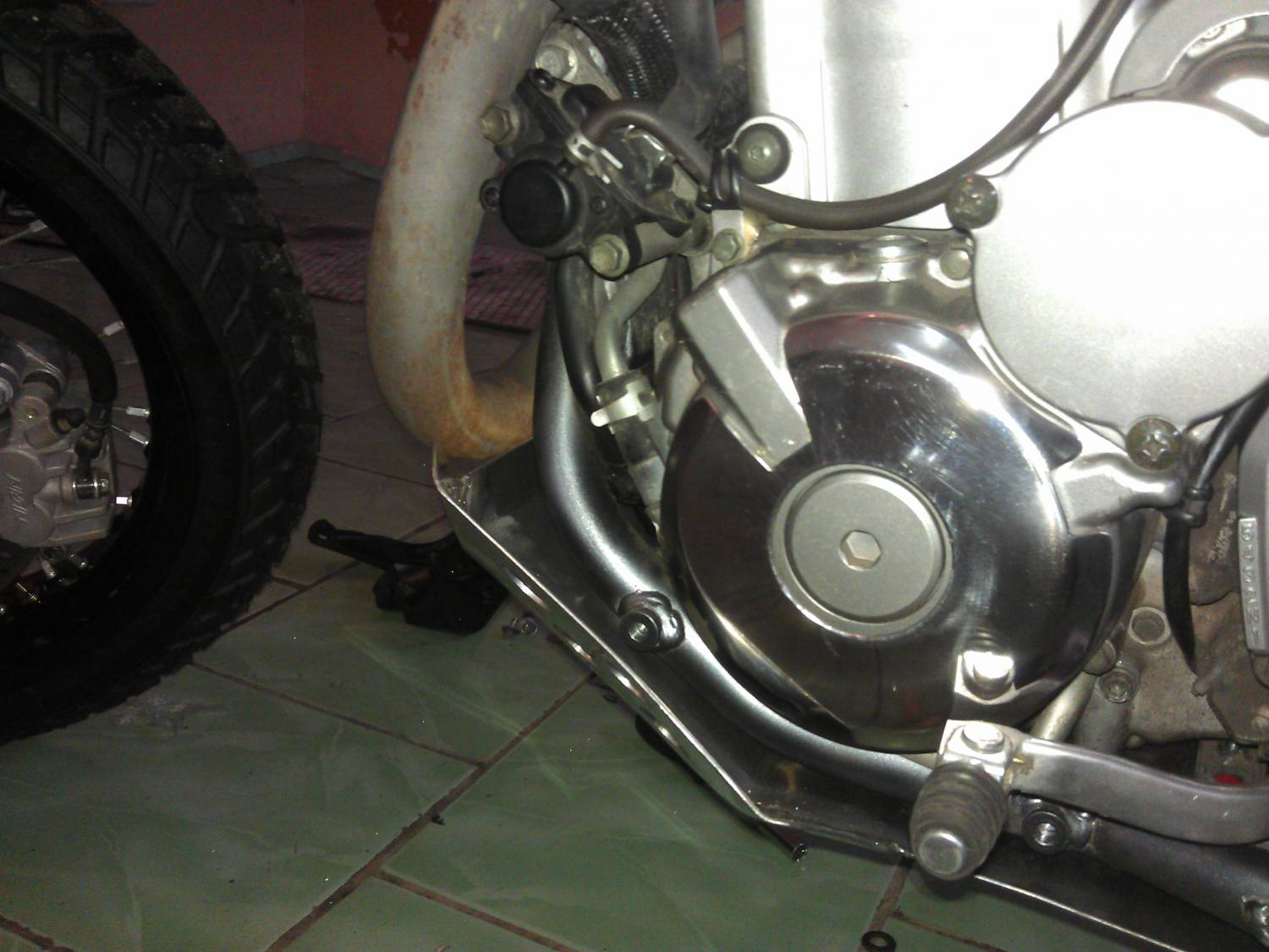

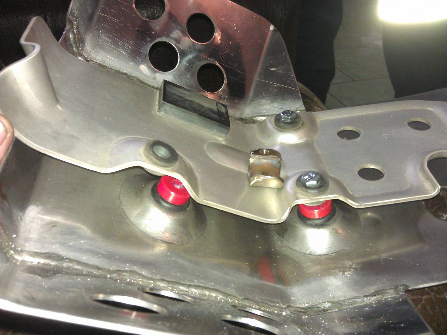

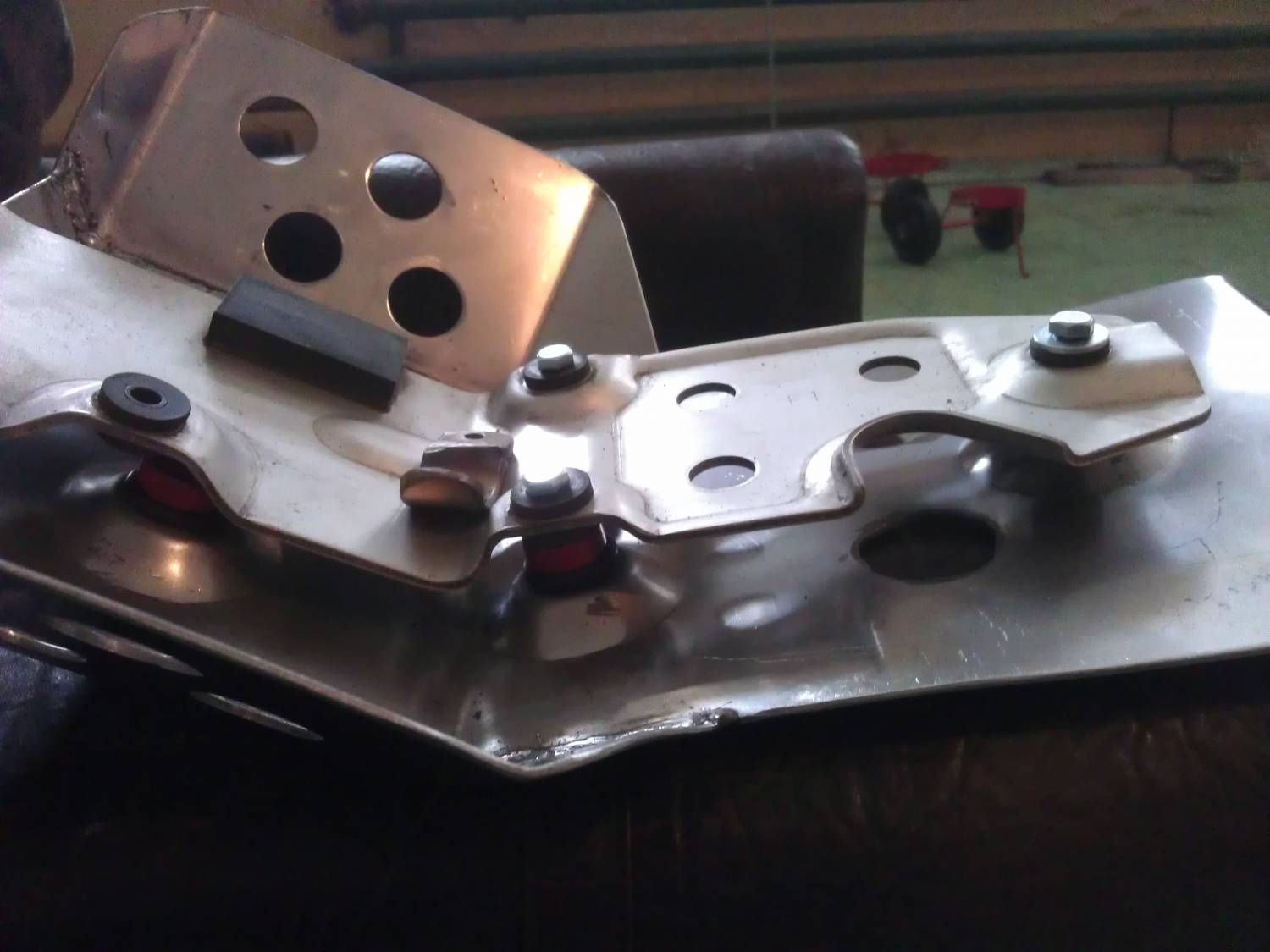

ребят подскажите у кого ни будь была проблема при установке картерной защиты от Евгена
все сделано на высшем уровне только вот одно но, одно отверстие не совпадает с крепежем на раме и для чего загугулина которая идет с крепежными болтами?
может крепления по годам разные, мой 2005 года
Прикрепления: 0415200.jpg (153.5 Kb) · 4378042.jpg (95.0 Kb)

Цитата hornet777 ()
ребят подскажите у кого ни будь была проблема при установке картерной защиты от Евгена все сделано на высшем уровне только вот одно но, одно отверстие не совпадает с крепежем на раме и для чего загугулина которая идет с крепежными болтами? может крепления по годам разные, мой 2005 года
Да такое возможно, для устранения данной проблемы, нужно переднее и заднее отверстие, куда вставляется резиновый демпфер, расточить немного круглым напильником и тогда все встанет на свои места. Сегодня проделал такие же манипуляции с стоковой защитой и защитой моего изготовления получается такая же картина как на фото, но при этом она подходит. Сори, что так вышло,я уверен, что у тебя получится.Загогулина - это 5 точка крепления к раме!
 сегодня поиду попробую расточить, посмотрим что из этого получится точить не мало

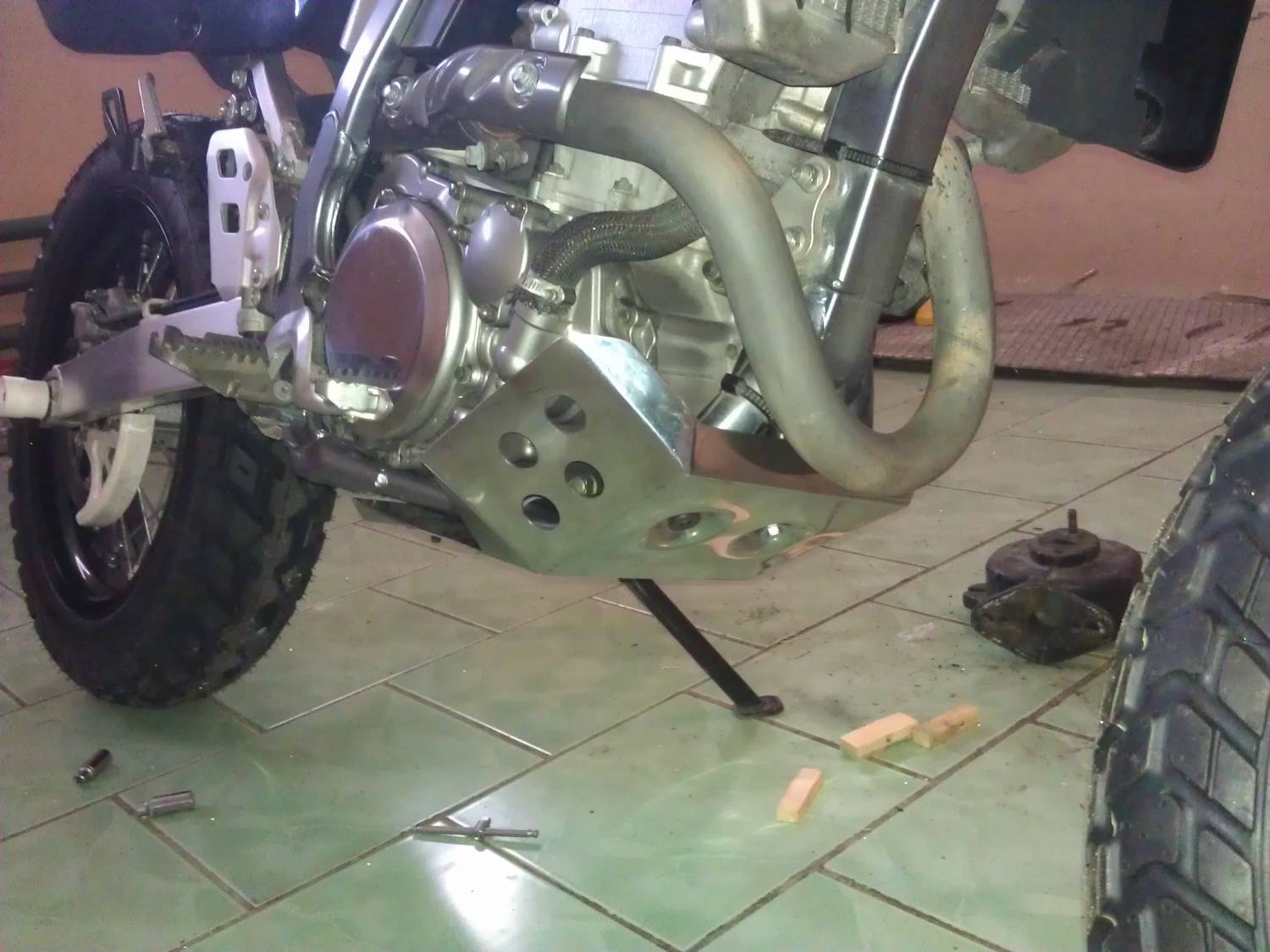

hornet777 Дата: Вс, 05.04.2015, 17:15 | Сообщение # 27
Мотоцикл: suzuki dr-z400sm
Город: тында
Сообщений: 19

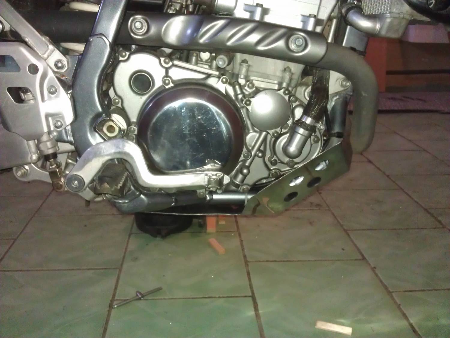

растачивать не 2 ,а 3 отверстия пришлось.
установил все, что у тебя заказывал и вот фото
Добавлено (05.04.2015, 17:15)
Евген большое спс все отлично зделано + в репутацию smile
Прикрепления: 4573118.jpg (149.9 Kb) · 8772524.jpg (138.9 Kb) · 8570888.jpg (136.9 Kb) · 1980702.jpg (138.1 Kb)
