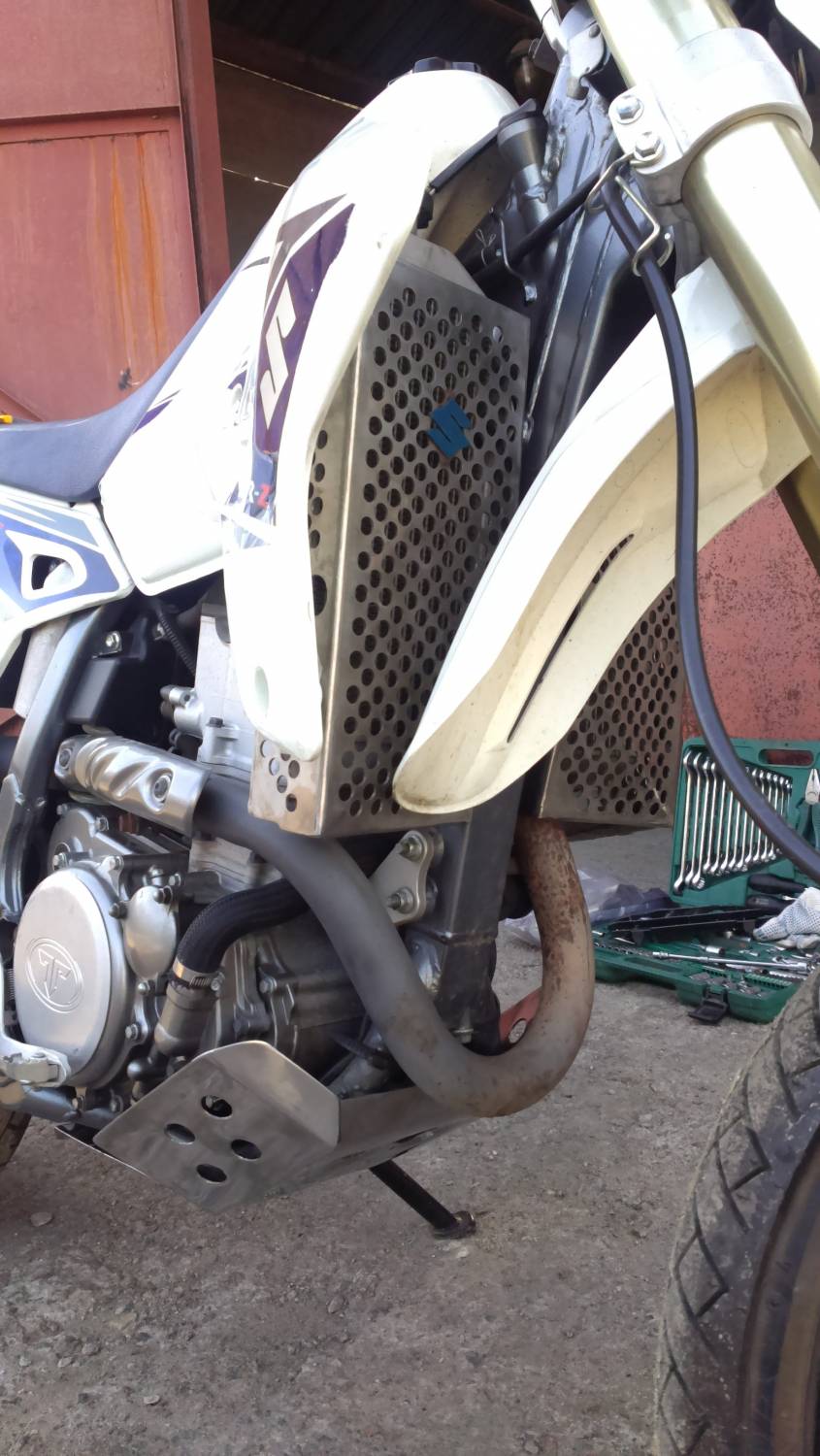

Подскажи как крепить пятую точку крепления к раме? Там она в болт масляного шланга упирается.

Спасибо Женя! Передний болт к кронштейном к раме нужно обрезать, либо меньше ставить, т.к. упирается в масленый шланг!
Добавлено (14.04.2016, 10:55)
Можно и штатные пластиковые накладки оставлять, но я решил снять! Думаю что щели будут меньше, а это затруднит прочистку!
Носи на здоровье! Учтем.

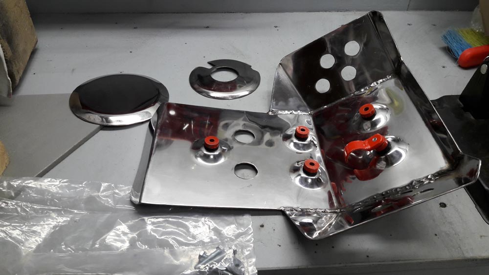

Вот и мои зеркала пришли))) Евгену большое человеческое спасибо!
