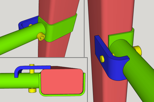

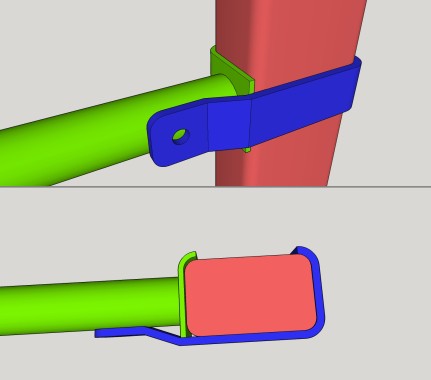

Такая конструкция не обеспечивает притягивания клетки к раме, зато проста в исполнении:
В зелёной трубе должно быть отверстие, через которое скручиваем зелёную и синюю деталь. В СкетчАпе "просверлить" не смог - не соображу как в цилиндре сделать перпендикулярный цилиндрический вырез.

and_Z Большое спасибо за варианты №1 и №4 .Буду пробывать.

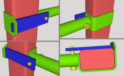

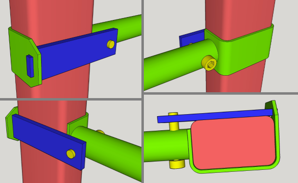

Евген, рад, что мои фантазии оказались полезны. У меня ещё есть! smile
Тут синяя деталь - это стальная пластина толщиной 4мм, в ней просверлено отверстие и в этом отверстии нарезана резьба. То есть это закладная гайка. Чтобы гайка не проворачивалась, на ней сделаны "ушки", они держатся за трубу клетки.
Тут, я не уверен, хватит ли места для такой конструкции. Тоже используется закладная гайка, но она не просто подкладывается изнутри, а вкладывается в прорезь в зелёной скобе. Эта конструкция действует как хомут.
Прикрепления: 3001028.png(137Kb) · 4365931.png(121Kb)

and_z, Учитывай тот факт что при сильном падении это крепление должно самоликвидироваться чтобы не повредить раму.
Вот эта идея была наиболее лучшей на мой взгляд
Прикрепления: 5412809.jpg(9Kb)

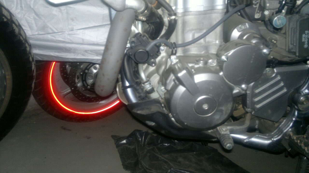

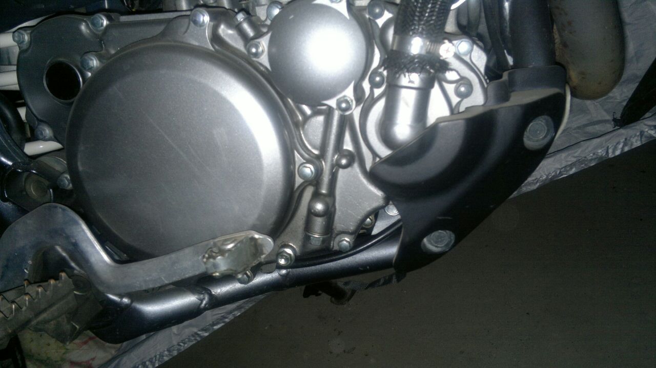

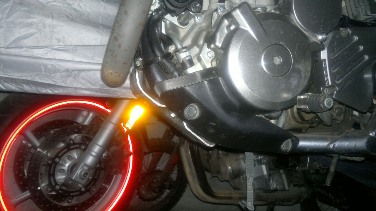

http://www.drz-club.ru/_fr/58/s7275362.jpg
Такая клетка встанет с родной защитой?
DRZ 400S 2010 г весь в стоке
Прикрепления: 6449203.jpg(127Kb) · 8827814.jpg(124Kb) · 8691120.jpg(115Kb) · 2504597.jpg(99Kb) · 0569151.jpg(110Kb)
