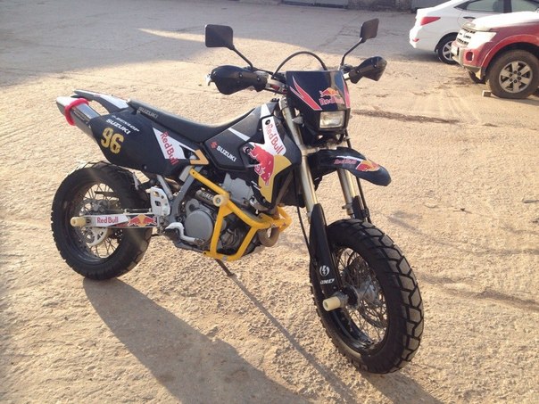

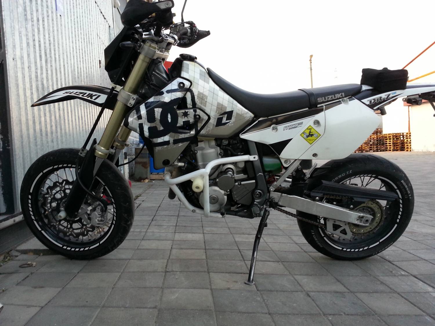

ruslan Дата: Вт, 18.11.2014, 20:48 | Сообщение # 121
Мотоцикл: SUZUKI DRZ400SM 2005
Город: Новороссийск
Сообщений: 4
спасибо евгену, за отличную работу v thumb respect

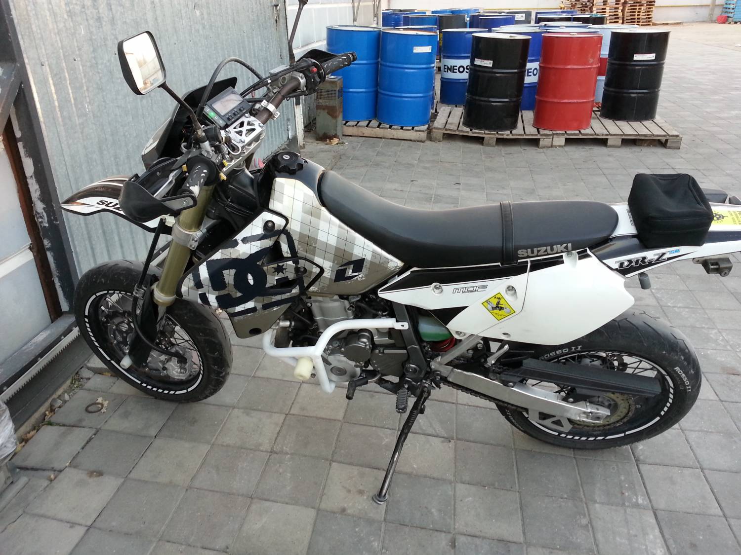

barracuda Дата: Вс, 30.11.2014, 15:02 | Сообщение # 127
Мотоцикл: suzuki drz 400 SM 2005
Город: М.О. Дубна
Сообщений: 5
Хорошая грамотная работа, встала как родная....
Прикрепления: 0870008.jpg(94Kb)

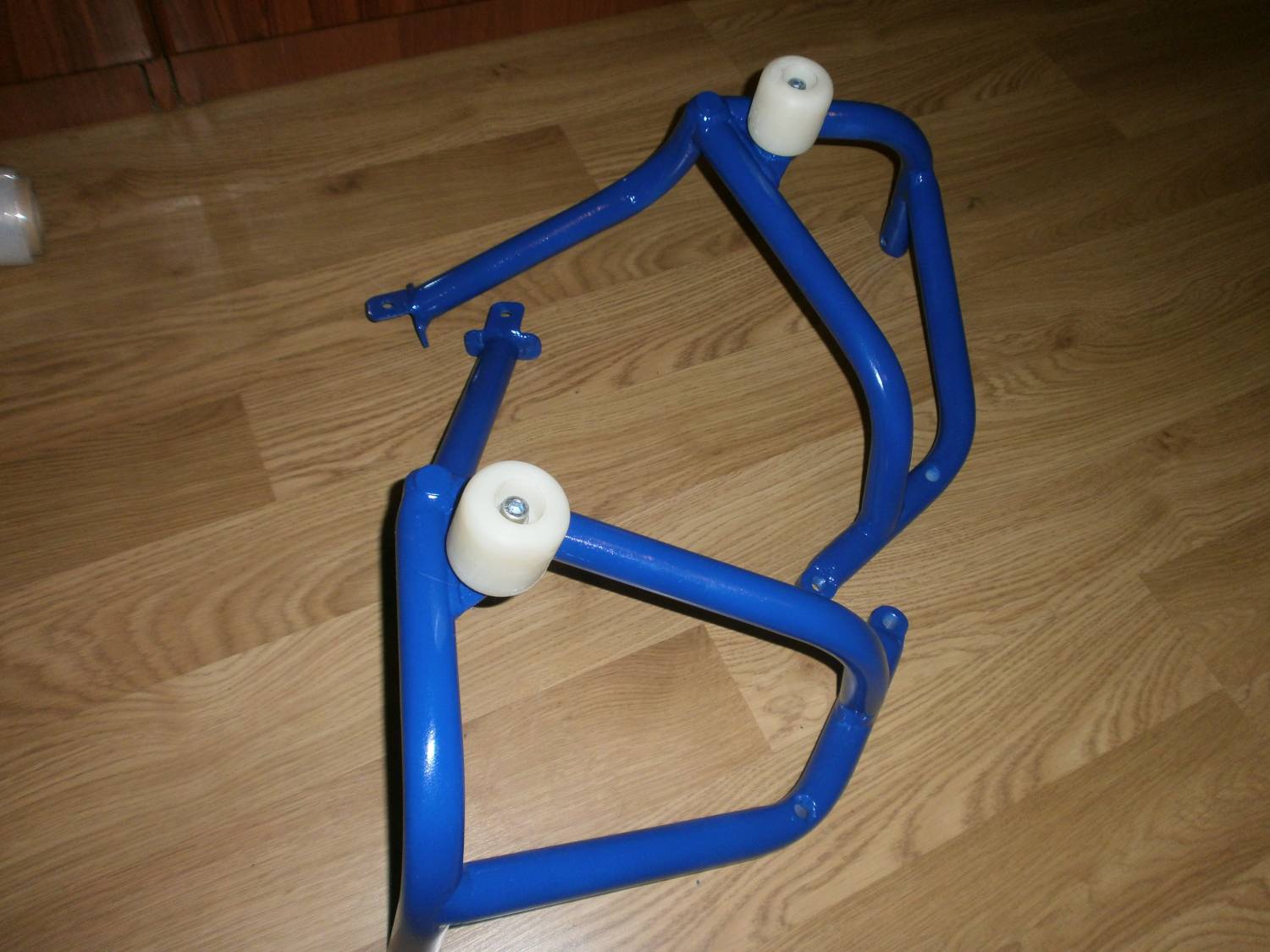

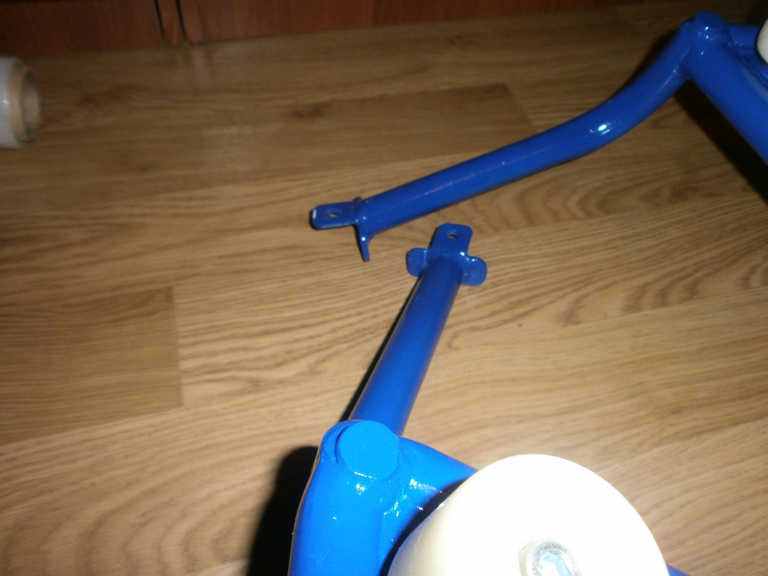

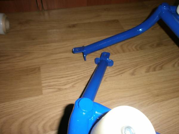

Евген Дата: Вт, 02.12.2014, 20:23 | Сообщение # 129
Мотоцикл: DRZ-400SM05
Город: г.Самара
Сообщений: 332
Прикрепления: 9003467.jpg(99Kb) · 7254669.jpg(142Kb)
Сообщение отредактировал Евген - Вт, 02.12.2014, 20:26
ruslan Дата: Вт, 02.12.2014, 22:24 | Сообщение # 130
Город: Новороссийск
Сообщений: 4
просто упор что ли shades , или как blink
Евген Дата: Ср, 03.12.2014, 22:10 | Сообщение # 131
Город: г.Самара
Сообщений: 332
Цитата ruslan ()
просто упор что ли , или как
Так она и так упирается в раму smile , + теперь можно притянуть двумя хомутами к раме,что-бы не сверлить её thumb .

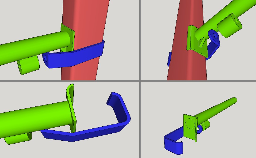

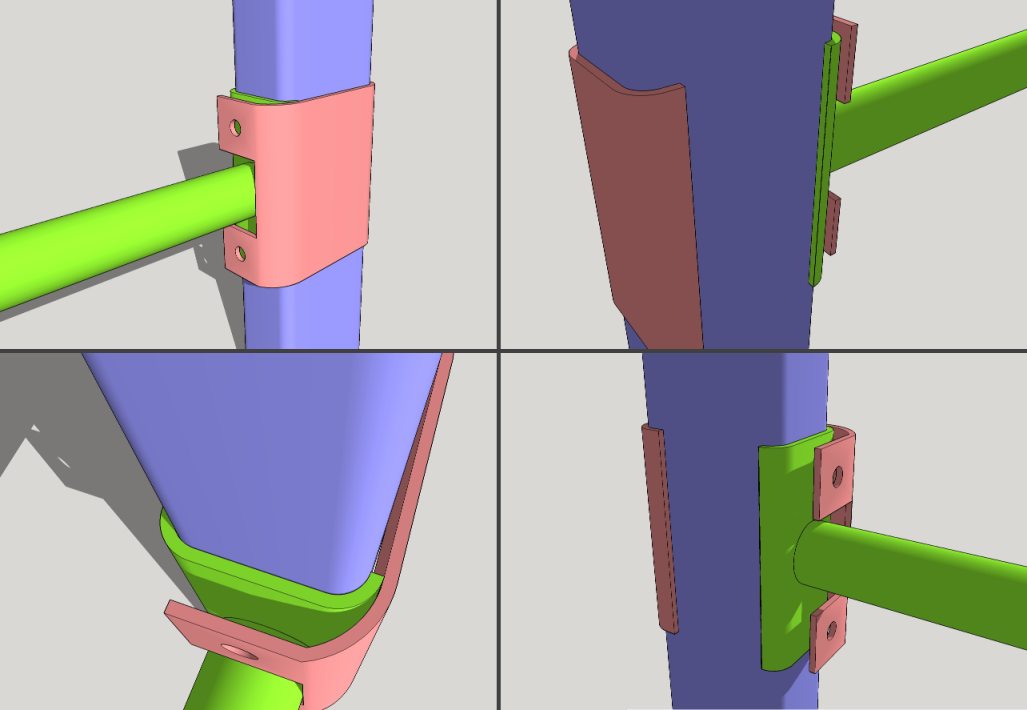

and_z Дата: Пт, 05.12.2014, 08:10 | Сообщение # 132
Мотоцикл: DR-Z 400 S
Город: 24, Новоникольск
Сообщений: 9
Пофантазировал на тему крепления без сверления:
1. к отверстиям в скобе (красная) привариваем гайки, вкручиваем туда болты и труба клетки притягивается к раме.
2. а тут просто затягиваем конструкцию болтом и гайкой.
Прикрепления: 9574053.jpg(53Kb) · 2300474.jpg(79Kb)
d1antre Дата: Пт, 05.12.2014, 16:15 | Сообщение # 133
Мотоцикл: DR-Z 400 SM 2005
Город: спб
Сообщений: 618
and_z, такая конструкция может повредить раму при сильном падении

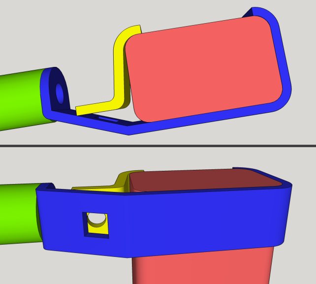

and_z Дата: Пт, 05.12.2014, 21:48 | Сообщение # 134
Сообщений: 9
Хорошо, уменьшим жесткость конструкции.
Зелёная и синяя деталь сварены вместе. Жёлтая и синяя деталь стягиваются болтовым соединением и фиксируются на раме. При ударе должна гнуться синяя деталь а не рама.

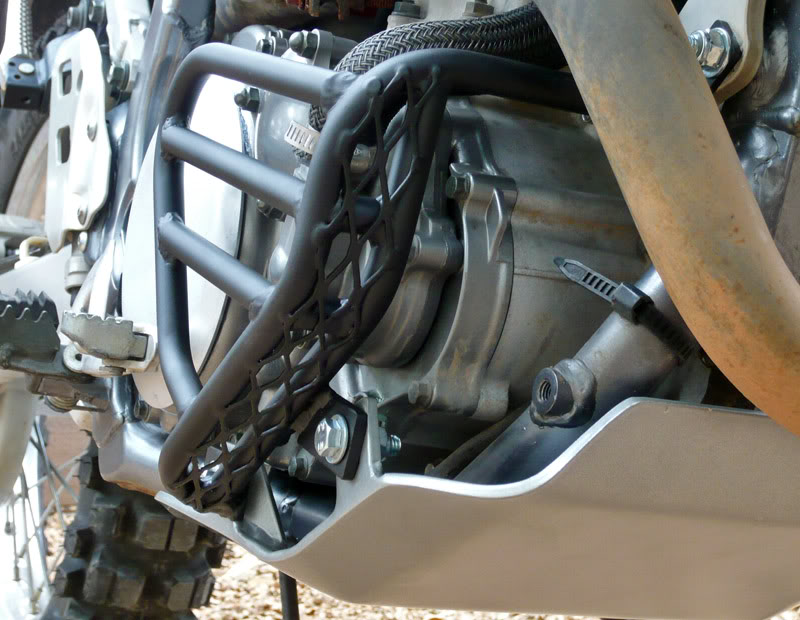

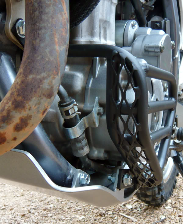

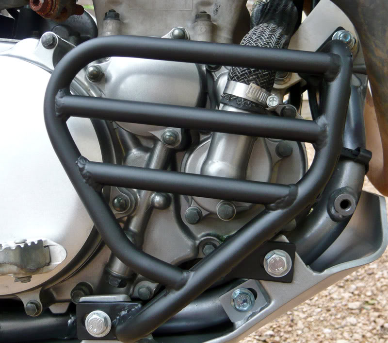

Gio Дата: Пн, 08.12.2014, 08:22 | Сообщение # 135
Мотоцикл: DR-Z 400
Город: Almaty
Сообщений: 16
Посмотрев на прямые руки Евгена, решил подкинуть еще идейку спиз сворованную у буржуев (производитель https://tciproductsusa.com/index.p....id=568) и вопрос, а возможно такое сделать, только с разъединением дуг, как для сложной клетки? Мне для С надо, сколько примерно будет стоить? Или конструкция заведомо лажовая, погнется и сломает крышки? Может дизайн дуг немного видоизменить, в целях повышения прочности?
Прикрепления: 2654826.jpg(96Kb) · 1217716.jpg(91Kb) · 5677724.jpg(88Kb)
