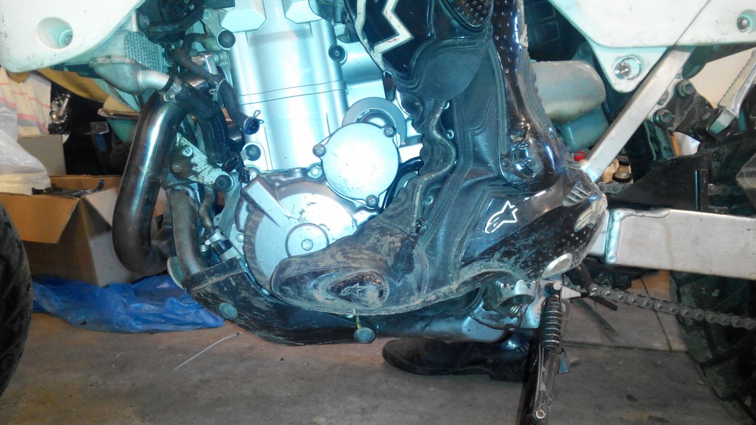

а)   //www.drz-club.ru/_fr/58/s0644625.jpg   или
б)    //www.drz-club.ru/_fr/58/0721847.jpg
затем затянуть все болты левой части клетки

6)Болт крепления правой дуги выходит на колено,   //www.drz-club.ru/_fr/58/s0105501.jpg    но если его развернуть шляпкой болта к колену то будет все ОК!
(при условии что у тебя колено не тюненг)

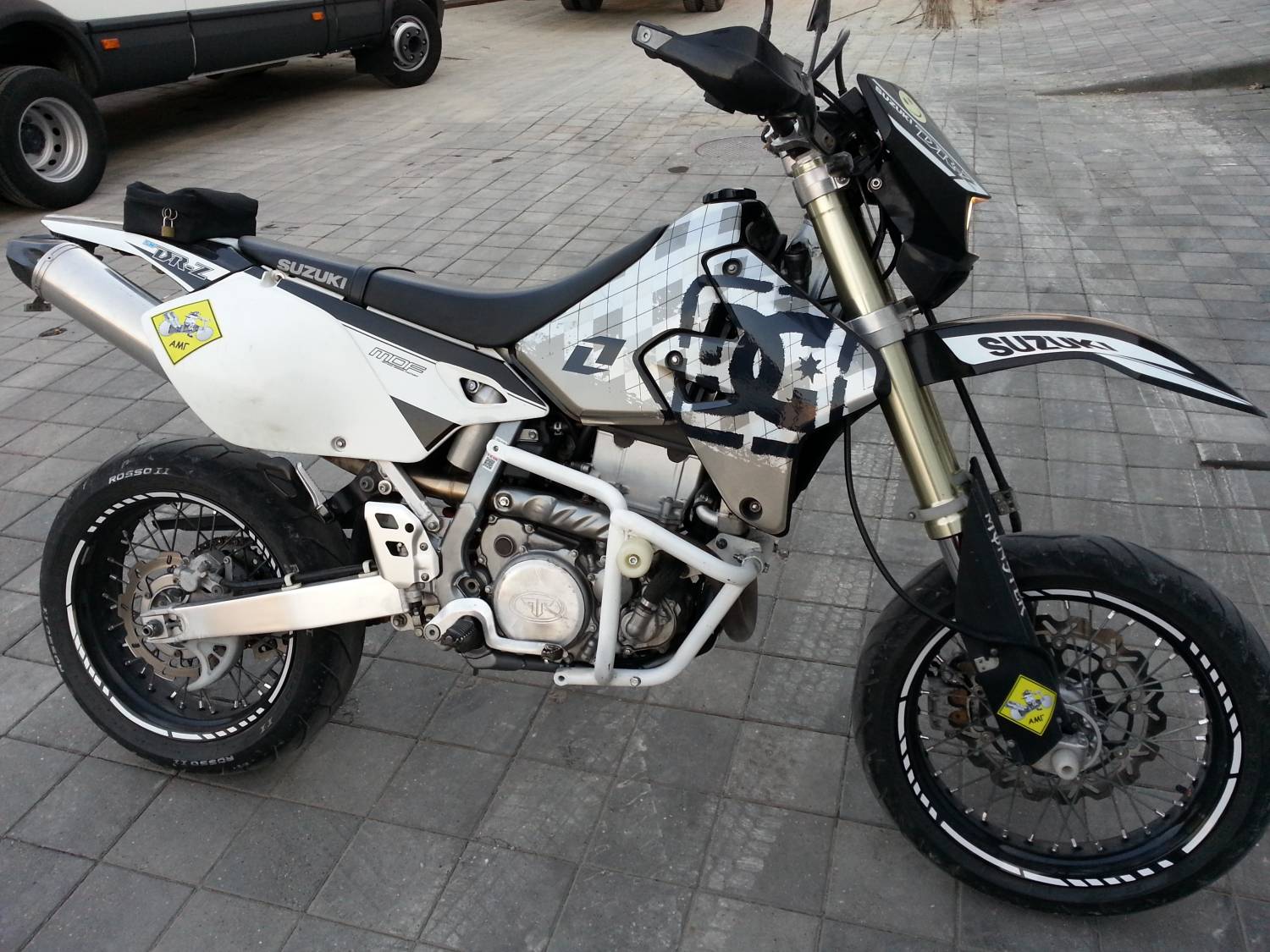

Для этих целей подойдет такой вариант  //www.drz-club.ru/_fr/58/5664118.jpg
 но в верхней  задней части нужно ставить бугель или слайдеры.

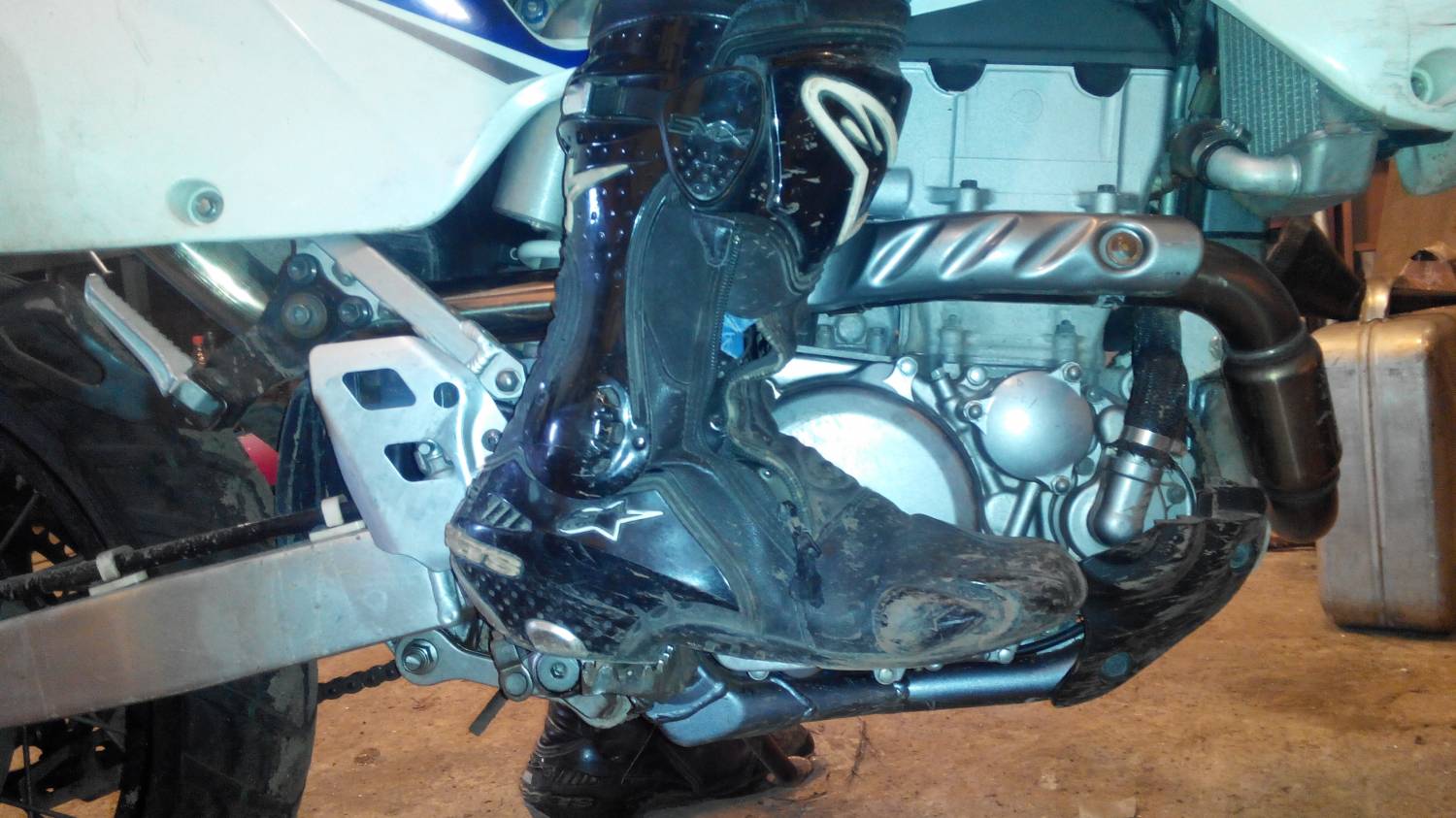

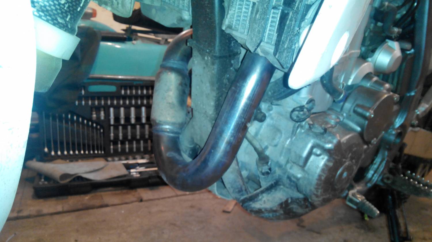

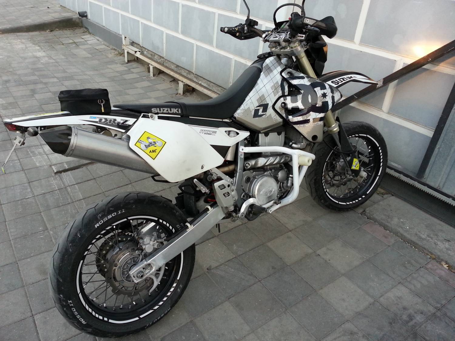

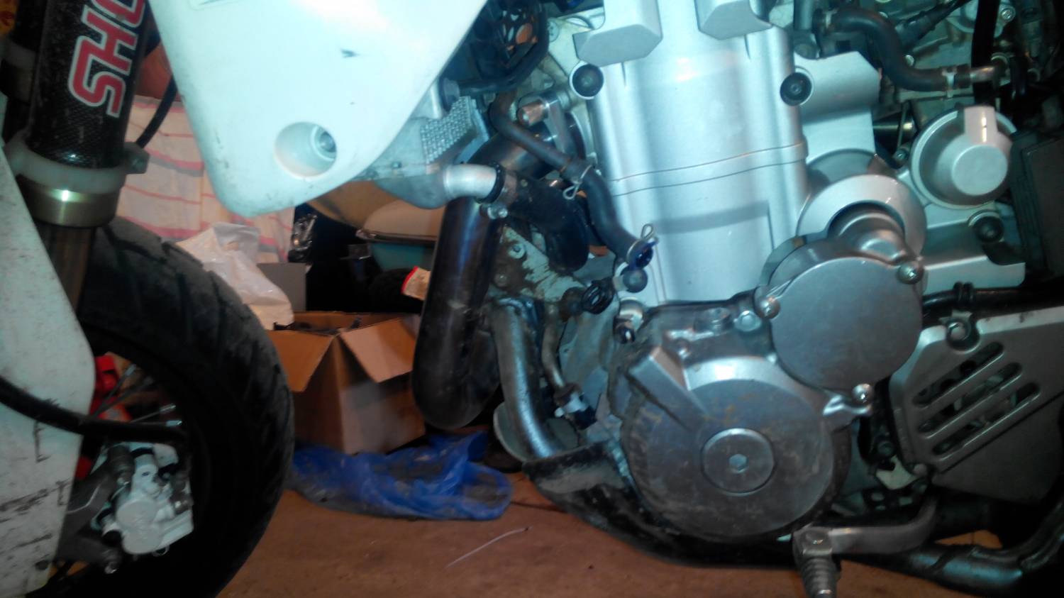

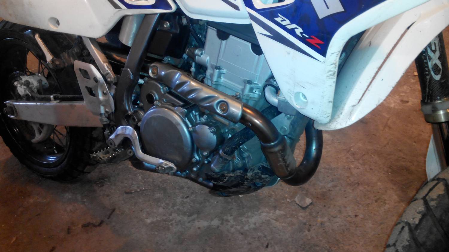

Евгений, вот я зафоткал свой аппарат и расположение ног на нём. Это для того, чтобы было понимание насколько сильно нужно сдвинуть вертикальную составляющую клетки чтобы она не мешала ногам. Ноги специально чуть сдвинул вперед чтобы был некий запас, не люблю когда что-то впритык.
Что скажете? возьмётесь за изготовление? я готов перевести деньги в случае согласия.

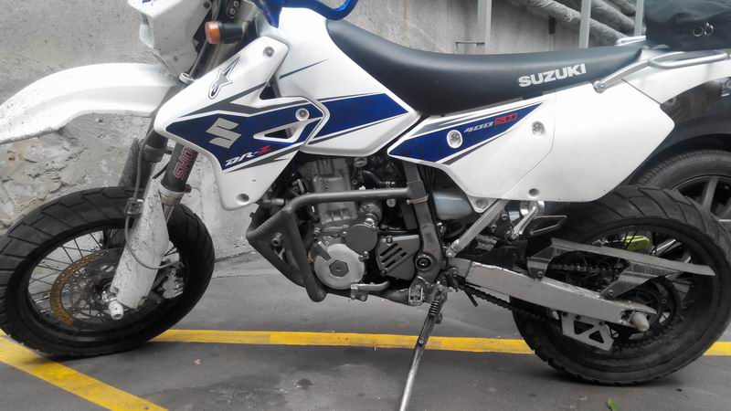

Евгений, вот я зафоткал свой аппарат и расположение ног на нём. Это для того, чтобы было понимание насколько сильно нужно сдвинуть вертикальную составляющую клетки чтобы она не мешала ногам. Ноги специально чуть сдвинул вперед чтобы был некий запас, не люблю когда что-то впритык. Что скажете? возьмётесь за изготовление? я готов перевести деньги в случае согласия.
собстно тоже интересует данный вопрос. А именно: встанет ли такая клетка //www.drz-club.ru/_fr/58/6493576.jpg при колене fmf ?

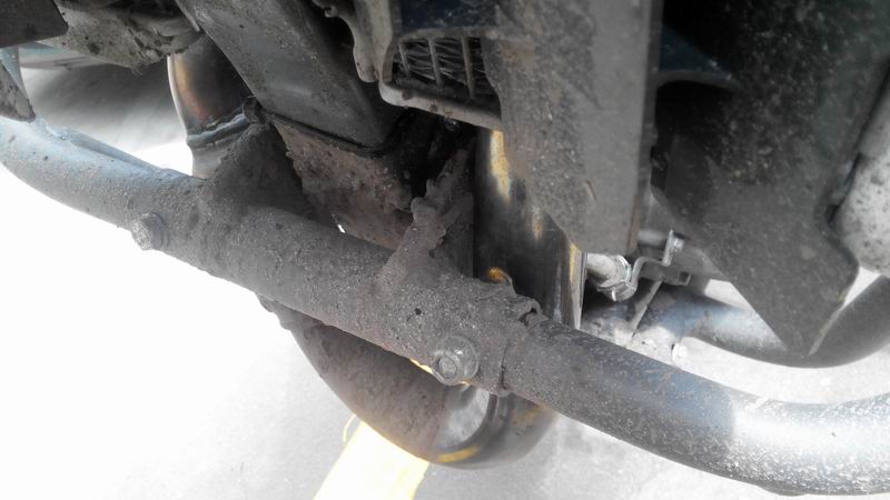

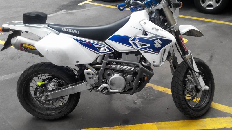

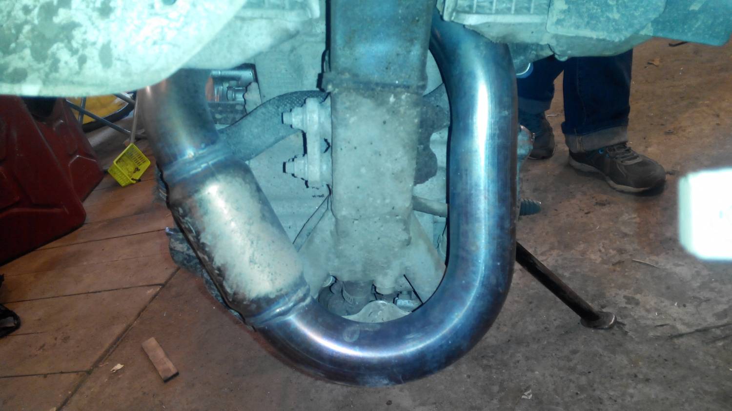

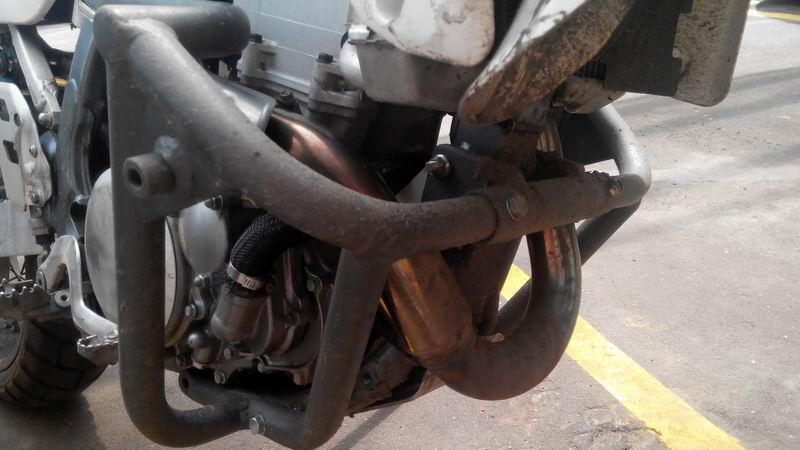

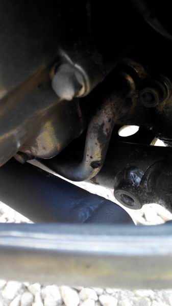

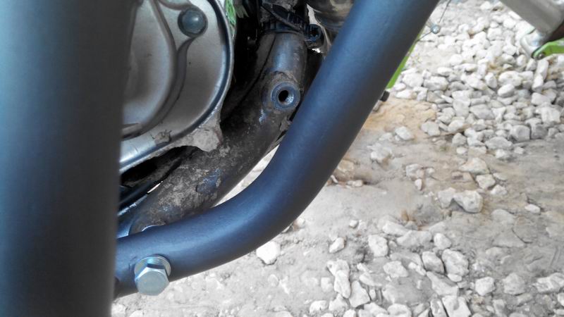

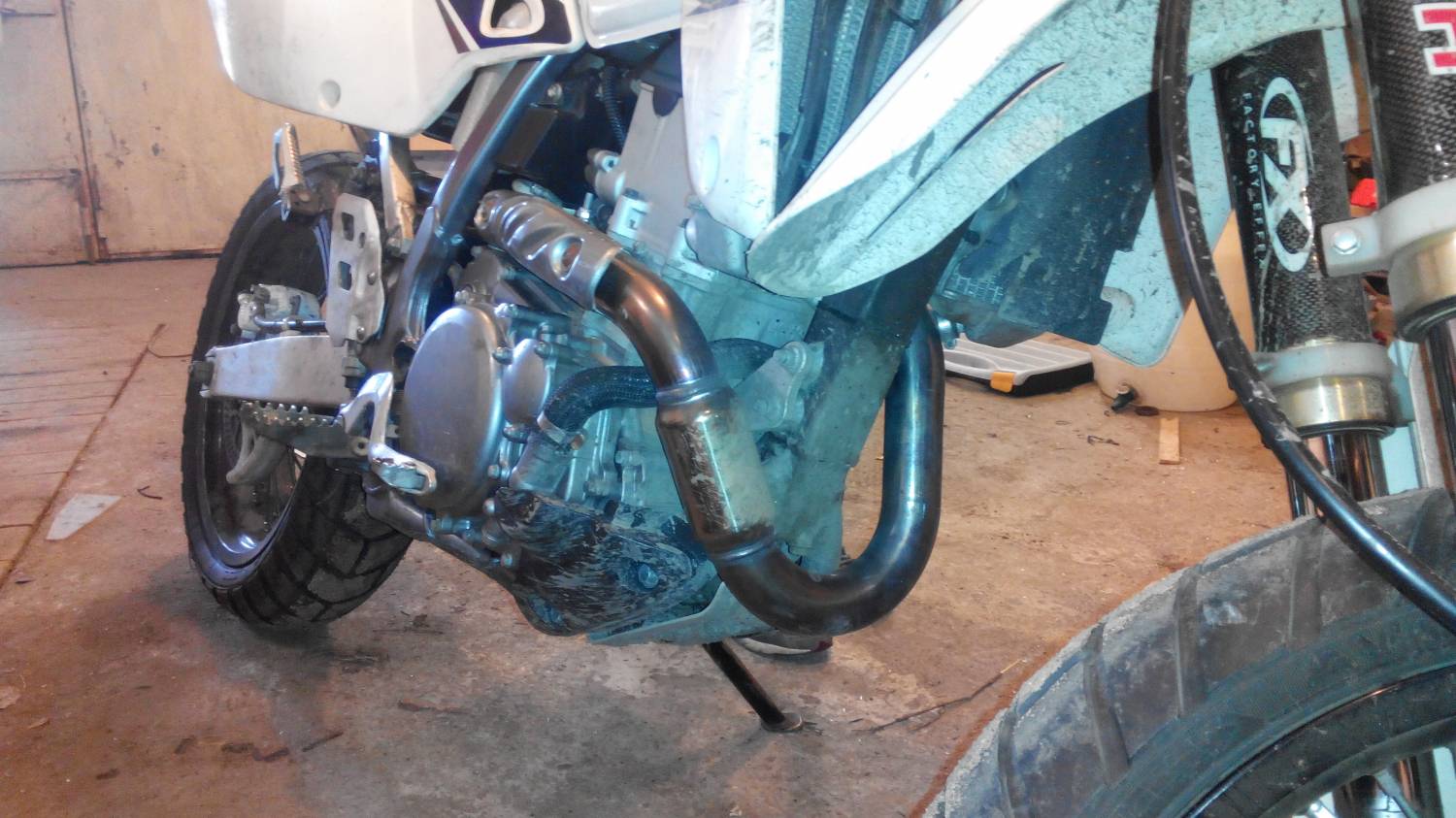

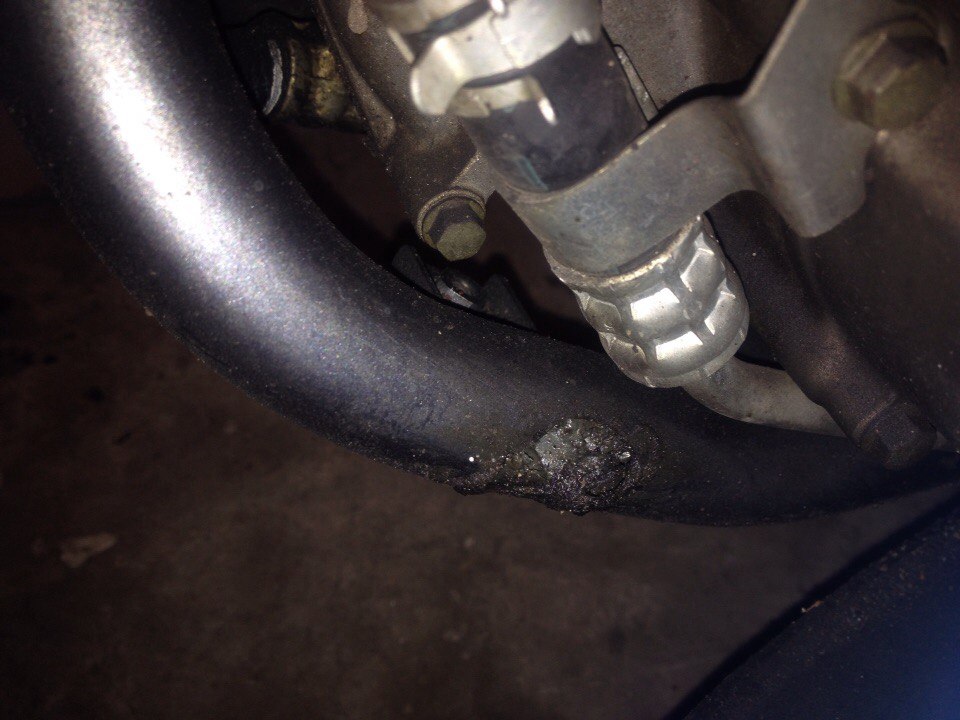

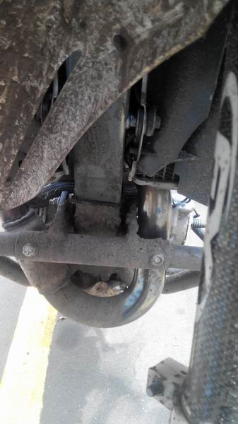

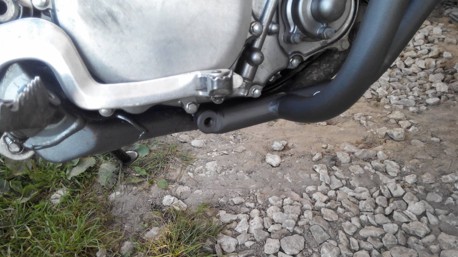

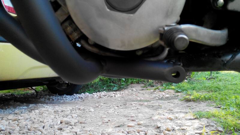

В целом, изделием я доволен, но есть нюансы.

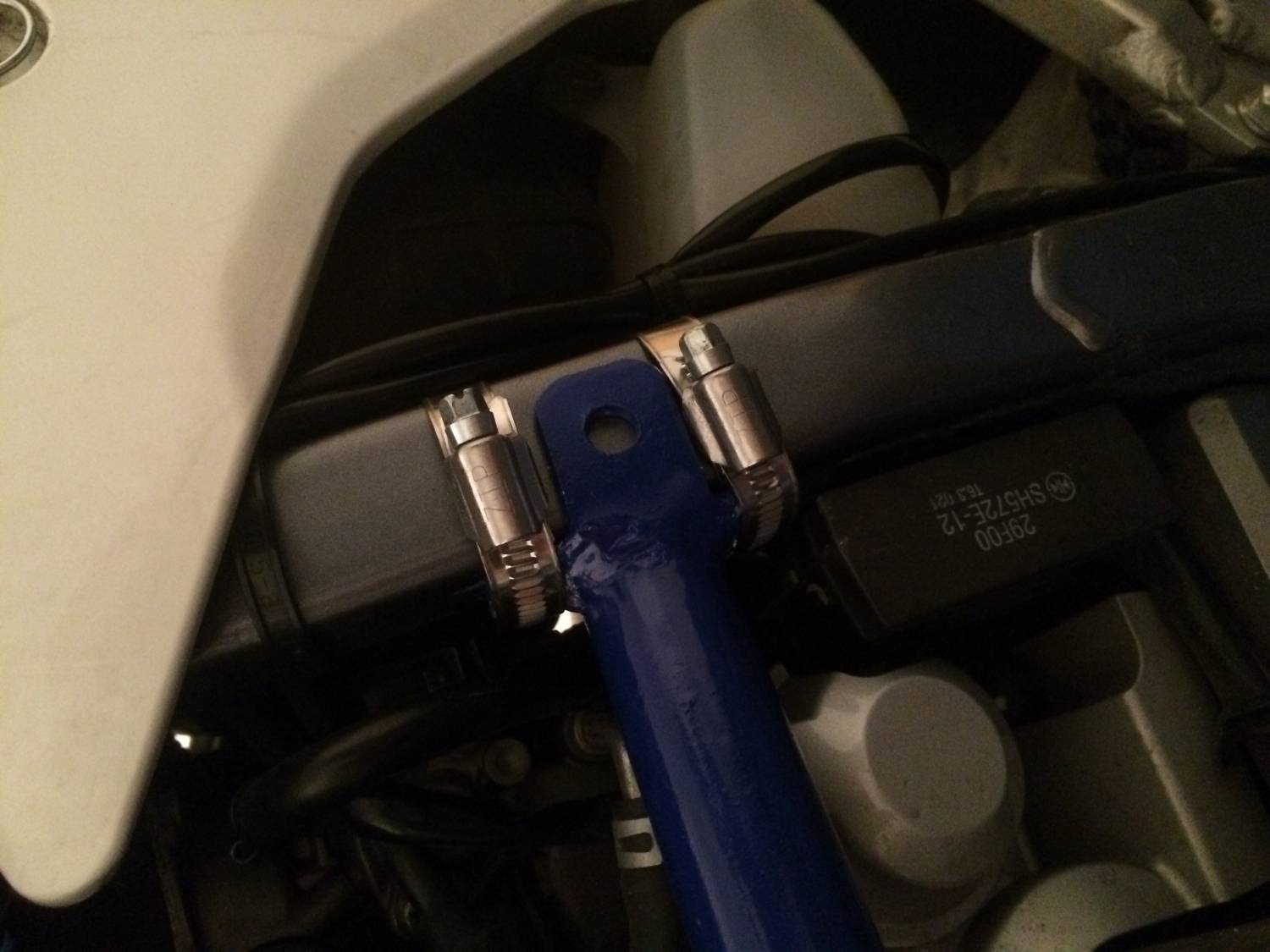

Не очень доволен тем, что у правой дуги осталось незадействованное отверстие, для его применения нужно сверлить раму, так поступать не хочу. Возможности применения U-образного хомута нет, т.к. зазор рама-двигатель не позволяет использовать даже 6 мм хомут.
Есть мысли задействовать переднее штатное отверстие защиты, но пока это лишь мысли вслух
С правой стороны при затяжке чуть подмялась масляная магистраль.
Для установки всего этого добра необходимо было снять полностью выхлоп, т.к. иначе не вынимались болты крпления двигателя. Колено расположено близко к раме. Из-за этого встаёт впритык к центральной части крепления дуг. Но в передней части колена пришлось сделать вмятинку, чтобы поместился болт, крепящий левую дугу к центральной части. Если отверстие под это болт сделать вертикальным, то всё будет гуд, мять ничего не придётся. я же не хотел лишних отверстий.
Сначала всё наживил от руки, потом стягивал, не всё идеально сходится, но после протяжки всё сидит на своих местах и не шевелится - это главное. Колено после установки дуг замучился вставлять, но всё-таки справился.
Правильно было бы избавиться от штатных платин крепления двигателя, изготовив такую центральную часть дуг, на которую бы и крепился двигатель, т.к. колено FMF очень близко к раме расположено и лишние 8 мм играют роль.
Покупкой я доволен, за такие деньги - отличное приобретение!
Сыну теперь есть куда ставить ножки, когда катаю его на баке - очень удобно smile
Слайдеры выточу в ближайшее время сам и будет вобще классно!
Отдельное спасибо за ось для устновки слайдеров в задней части мотоцикла, руки, правда, ещё не дошли до ее установки.

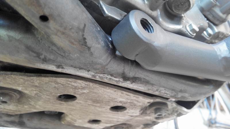

bonifats Дата: Ср, 05.08.2015, 20:08 | Сообщение # 192
Мотоцикл: drz400sm)
Сообщений: 18
получается если это отверстие вырвано (у прошлого хозяина на этом месте стоял слайдер при падении вырвало вместе с отверстием) про клетку можо забыть?
Евген Дата: Чт, 06.08.2015, 13:57 | Сообщение # 193
Мотоцикл: DRZ-400SM05
Город: г.Самара
Сообщений: 493
Репутация: 33 ±
Немного не понятно! Сорвало резьбу? или вырвало из рамы цилиндр с резьбой( бонка).
Но в любом из этих случаев все  можно востановить .
А можно фото ?
bonifats Дата: Пт, 07.08.2015, 22:21 | Сообщение # 194
Мотоцикл: drz400sm)
Сообщений: 18
Цитата Евген ()
Немного не понятно! Сорвало резьбу? или вырвало из рамы цилиндр с резьбой( бонка). Но в любом из этих случаев все  можно востановить .
А можно фото ?
Вырвано вместе с цилинром, сантиметра 2-3 в длинну, к сожалению, фото сделаю как приеду в сентябре, пока набираю ништики.

Про клетку можно забыть?
