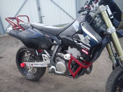

graffraig Дата: Вт, 29.04.2014, 10:15 | Сообщение # 18
Мотоцикл: DR-Z400 SM
Город: Voronezh
Сообщений: 10
Продолжение истории.
Евген прислал новую клетку. Денег с меня не взял ни копейки. Все прикрутилось без проблем, всвязи с чем выражаю свой респект.
Не ошибается тот, кто ни чего не делает. Честность и порядочность Евгения на высоте.

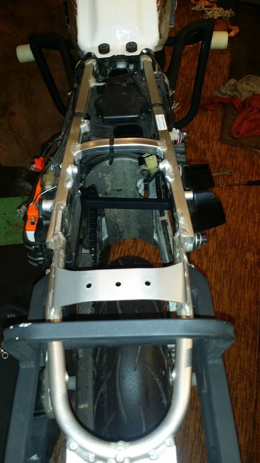

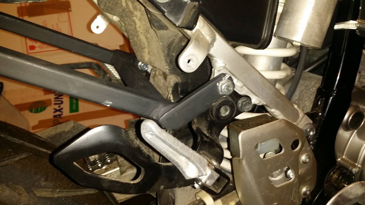

у меня и по бугелю вопросы  wacko

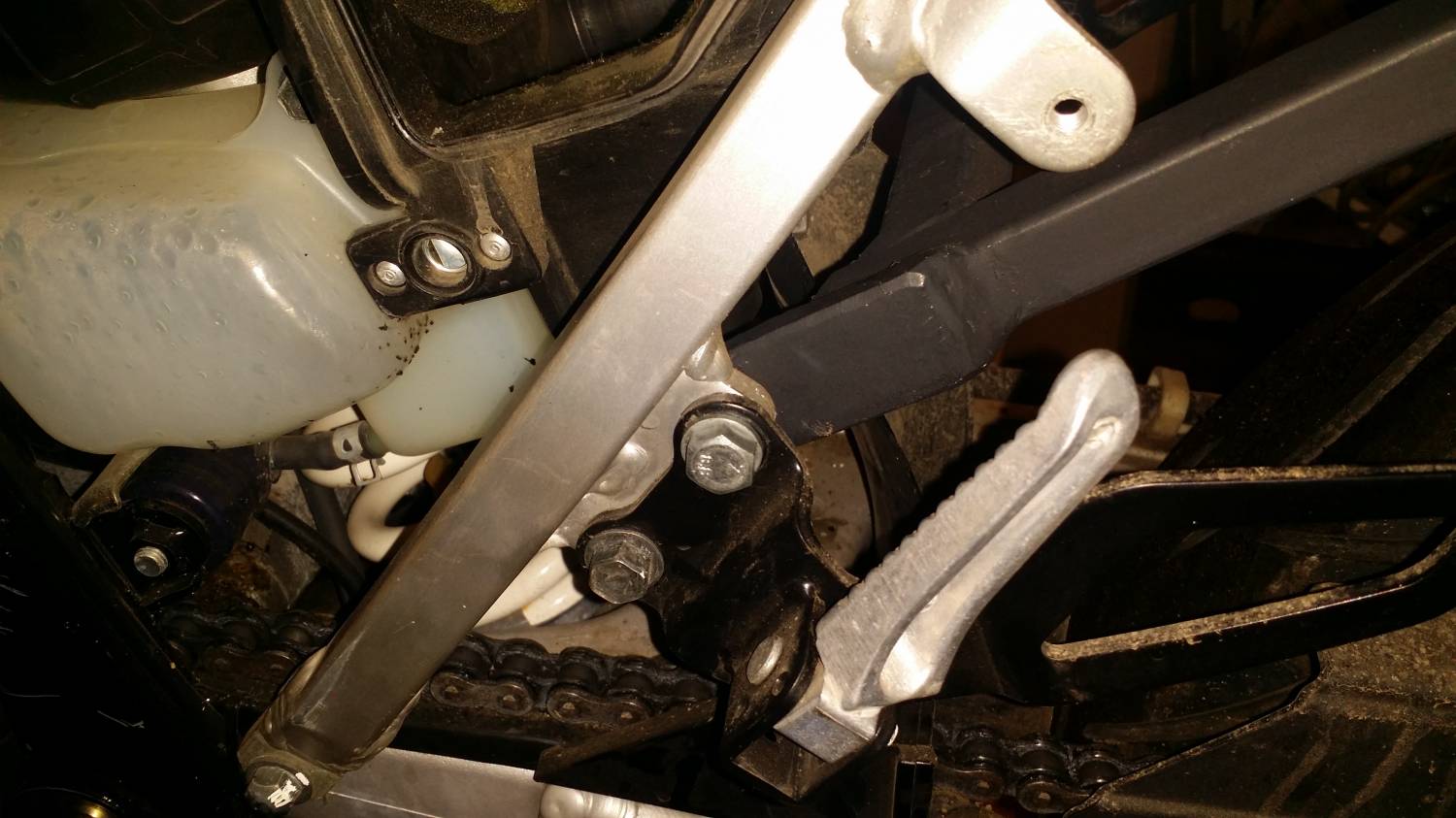

это правильно что крепление бугеля в области пассажирских ножек несимметрично? то есть справа бегуль с внешней стороны подрамника крепится, а слева - с внутренней.
и второй вопрос, нормально что поперечная перекладина с перекосом?
Прикрепления: 6963625.jpg(127Kb) · 8340650.jpg(123Kb) · 5049613.jpg(125Kb)
Евген Дата: Вт, 26.07.2016, 22:42 | Сообщение # 20
Мотоцикл: DRZ-400SM05
Город: г.Самара
Сообщений: 331
Все верно.

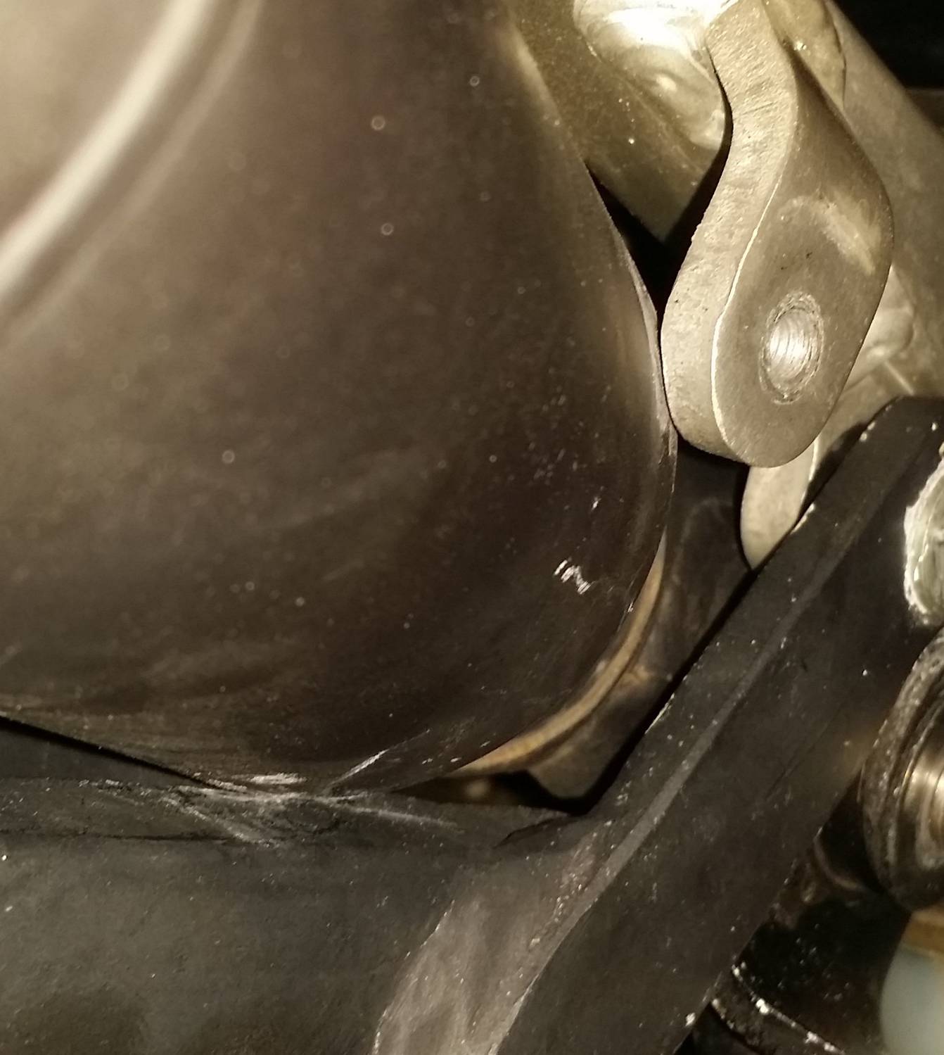

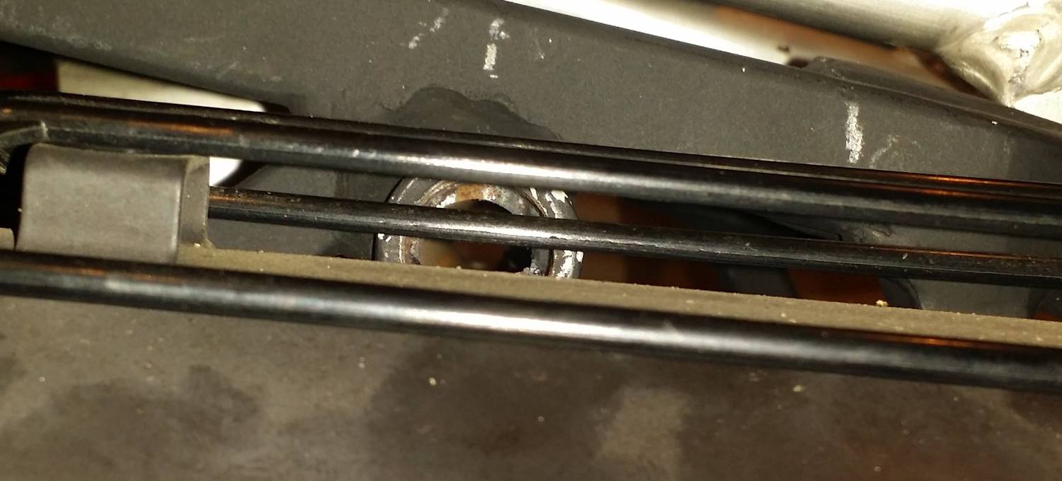

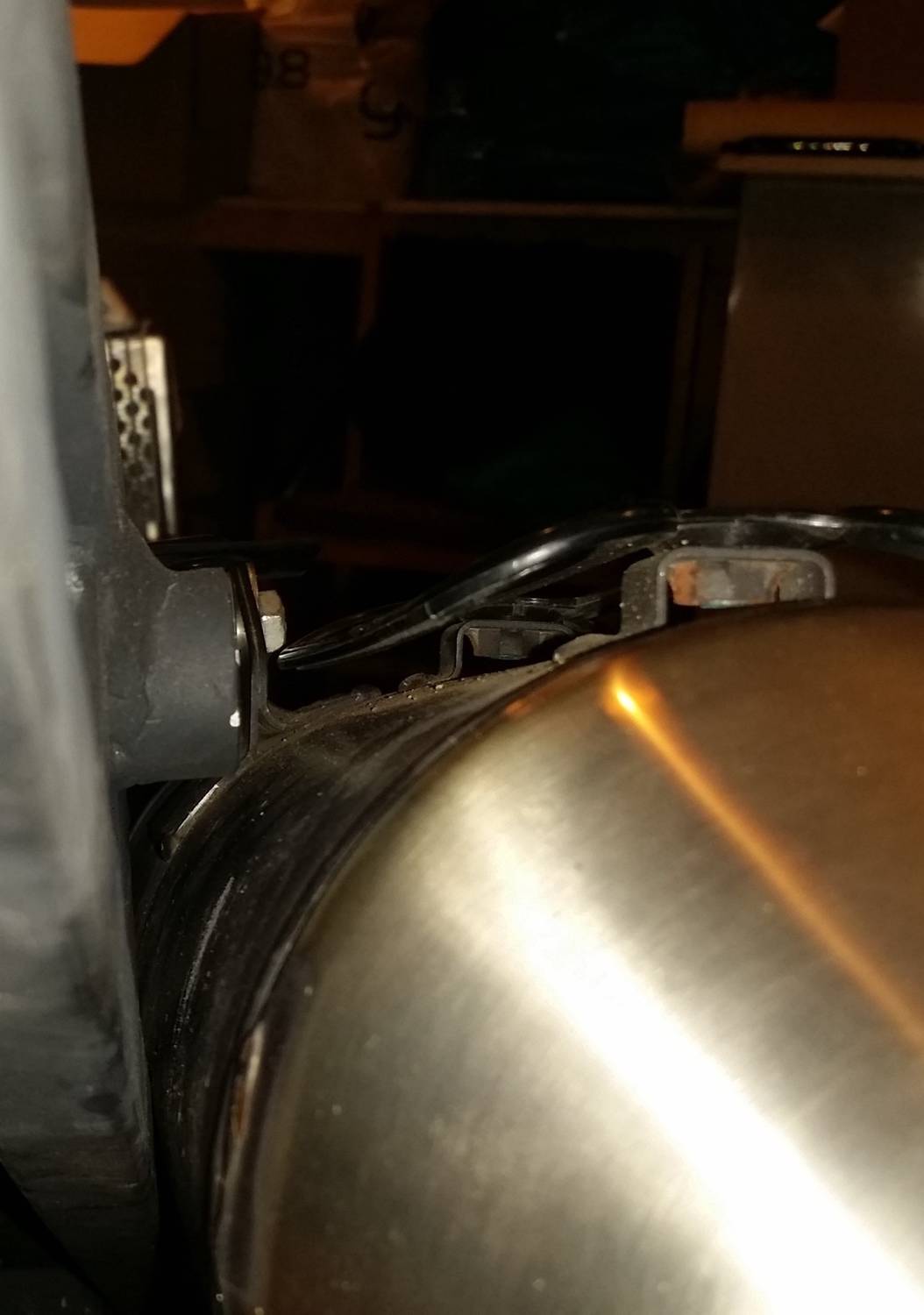

с креплением банки выхлопной кто-то что то делал? штатная не встает как на фото в этой теме..
ушко подрамника и кусочек бугеля касается выхлопной трубы, сама банка лежит на бугеле, правый длинный слайдер никак не попадет в отверстие из-за банки. Болт с синей втулкой использовал, но всяко банка высоко слишком..
Есть идеи?
P.S.: что то фотки больше не вставляются..
Прикрепления: 1453389.jpg(91Kb) · 3608995.jpg(131Kb) · 1370127.jpg(74Kb)
Сообщение отредактировал NorD1x - Чт, 28.07.2016, 23:44
Евген Дата: Пт, 29.07.2016, 06:38 | Сообщение # 22
Город: г.Самара
Сообщений: 331
Попробуй ослабить все болты и покачивая вставить всё на место.
Болт используй с втулкой. Ушко на подрамнике немного отогни в сторону.
NorD1x Дата: Пт, 29.07.2016, 09:58 | Сообщение # 23
Мотоцикл: Suzuki drz400sm
Город: 77. Москва. Зеленоград
Сообщений: 29
Пробовал. там все внатяг. думаю надо доработать крепление банки, поставив какой нибудь переходник, чтоб опустить немного. ушко попробую отогнуть. Ощущение что у меня выхлоп не такой как у всех  dry
